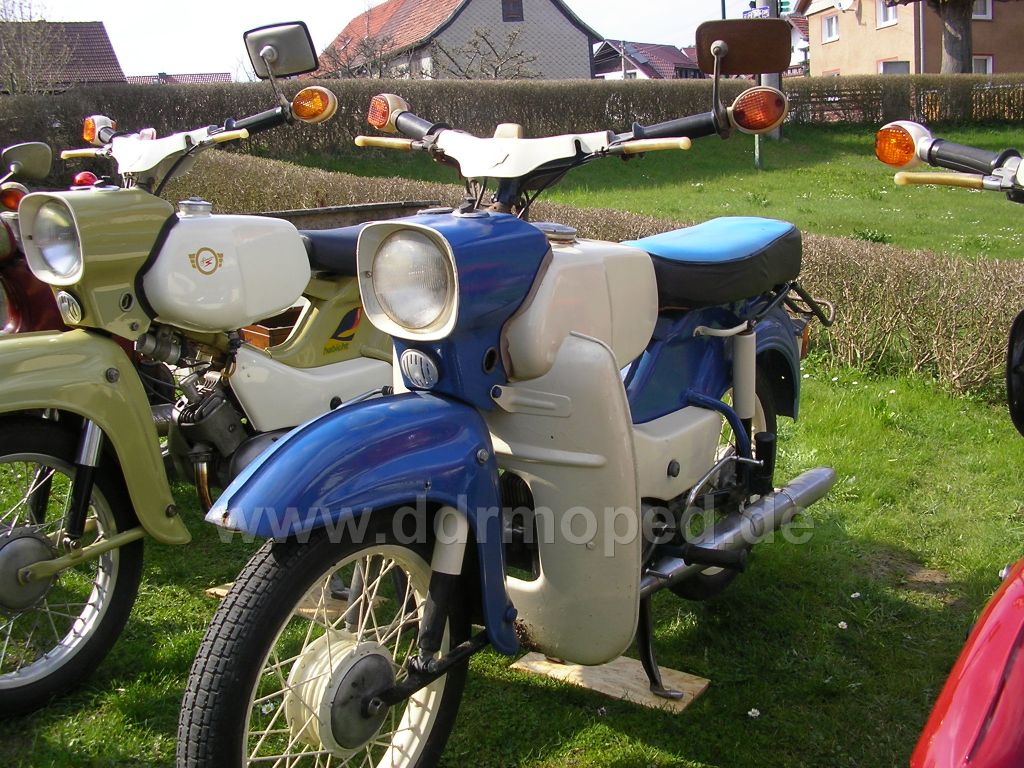

Geschrieben am: 02.05.2010, 21:50
hier mal als Abwechslung mein '69er :

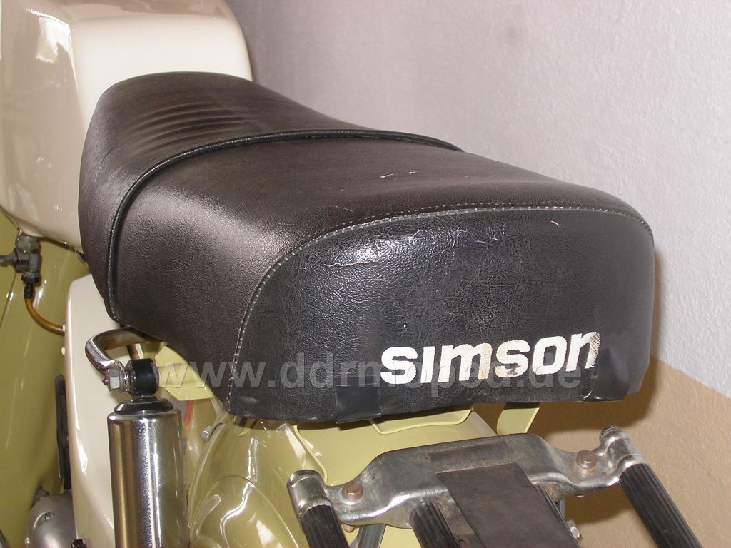

Habe mal ein Foto vom Sitzbezug meines 74er Habicht geschossen.

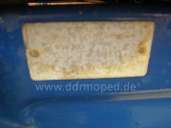

Die Rahmennummer musste ich an Hand des Typenschildes herausfinden da der Rahmen an der Stelle so verrostet ist, das man die Nummer nicht mehr erkennen kann.
Rahmennummer: 3554605
Motornummer: 2055016
Typenschild musste ich erst reinigen.

Das ist die letzte Ausführung des Sitzbezuges mit aufgedrucktem Simson Schriftzug.
Es gibt aber noch zwei weitere ältere Ausführungen.
Werde bei Gelegenheit mal Fotos davon einstellen.

Jörg,
Du meinst sicherlich den erhabenen SIMSON-Schriftzug. Da meine Vögel noch auf Umzug warten, kann ich mit Bildern nicht aufwarten, habe ihn aber an der 72er Habicht-Bank.
