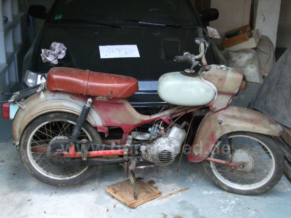

zu dem Keil:
Das war wohl nix... der war so verkeilt und verpresst den hab ich nicht raus bekommen, auch mit Körner und Hammer ließ sich da nix mehr weg schieben, hab nur Löcher rein gedrückt. Also hab ich mit dem Drehmel eine neue Nut gefräst und aus ner etwas kräftigeren Unterlegscheibe ne neue Passfeder gebaut... hält.
Nachdem ich die Kamera im Garten vergessen hatte nun endlich die Bilder...
(eins im Anhang, der Rest HIER!)

Geschrieben am: 05.05.2010, 20:50
QUOTE (nobody @ 05.05.2010, 21:27)
zu dem Keil:
Das passt doch mit dem Nocken nun gar nicht mehr hmm.gif ...
mfG Christoph

Sachswolf
Geschrieben am: 05.05.2010, 21:09
QUOTE (Star73 @ 05.05.2010, 21:50)
zu dem Keil:
mfG Christoph
Das ist berechtigt, das haut doch dann nicht mehr mit der Stellung vom Kolben hin, wenn der Verbrecher nun zündet. hmm.gif
Sax
Sachswolf
Geschrieben am: 05.05.2010, 21:11
QUOTE (Peterle @ 05.05.2010, 21:45)
Sax, du weisst aber schon das die Passfeder nahezu keine Kraft überträgt?
Wie es domdey schon sagt.
Ich habe beim Esser 2 mal die Scheibe auch selber nachgefertig und die hat es nach kurzer Zeit weggeschert, regelrecht zerbröselt ist das weiche stückchen Metall. Nachdem ich die org. gekauft hatte, war ruhe und es lief einwandfrei. smile.gif
Sax
nobody
Geschrieben am: 05.05.2010, 21:20
Beiträge: 8
Mitgliedsnummer.: 3373
Mitglied seit: 30.04.2010
Also um das Problem mit dem Abscheren zu umgehen hab ich die wirklich etwas dicker gewählt und auch relativ lang... bin mir sicher das es hält und werde die für die Zweifler bei Gelegenheit noch mal nachrechnen was die ungefähr aushält.
Jetzt hab ich inzwichen die restlichen Bilder mal hochgeladen, also kann die Diskusion über orginal und nicht orginal mal los gehen.
die Bilder sind hier zu finden:
http://85.214.114.135/~karstenz/star/
ein paar Sachen die mir spontan einfallen:
-gehören da nicht Blinker ran?
-das Rücklicht... anderer lack?
-Vergaser 16N1-6 mit dem großen, schwarzen Ansaugkasten und dem Zwichenflansch zum Motor (Ansaugkasten nicht auf den Bildern aber vorhanden)
-gehört da nich noch was hin wo die battarie drauf kommt?
-was wird das zugeklebte kabel
noch als Anmerkung:
-die seitlichen Abdenkbleche sind auch da nur die Muttern nicht... besser als gar nix
-das Lenkerblech ist auch da nur das licht was drauf gehört nicht
