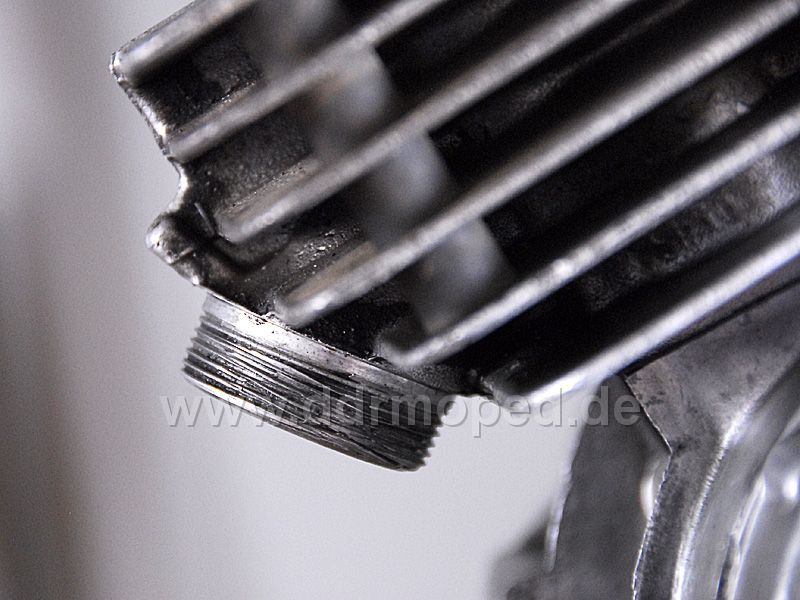

aso die Regenerieren auch Krümmergewinde wenn das besser sein sollte. Schau mal unter dem link.

Hallo, das geht ja fix hier das es auch eine reine krümmergewinderegenerierung gibt wusste ich garnicht. vielen Dank für die Info! Ich denke, dass ich mit der Zylinderregenerierung auf der sicheren Seite bin, so weiss ich, dass ich erstmal was denn Zylinder und Kolben betriff, die nächsten Jahre Ruhe habe. Ich kann selber nicht einschätzen, ob der jetztige Zylinder nicht auch bald mal geschliffen werden sollte. Ob jemand Erfahrung mit der leistung vom dumke hat würde mich trotzdem interessieren. - das andere Angebot ist zwar billiger, aber mit versandt fast genauso teuer) Grüße

Hallo Sebastian, ne auf dem Motor ist ein original Zylinder (der bei erhalt des Motors drauf war), bei diesem ist das Krümmergewinde hin und der Kolben hat die besagten Brandspuren. ich mache mal ein Foto. Bei ebay habe ich jetzt einen (eigentlich 2  ) original DDR Zylinder mit intaktem Kümmergewinde gekauft, die ich jetzt regenerieren lassen wollte, weil ich dei info bekommen habe, das es besser sei einen alten zu regenerieren, als einen neuen Nachbau zu kaufen. Grüße
