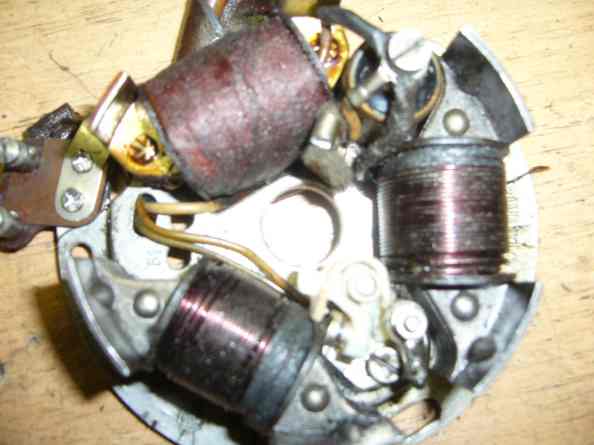

Die Grundplatte ist der Hammer biggrin.gif Die hat mal einer neu bestückt und sich nicht gemerkt, welche Spule wo drauf war laugh.gif Aber trotzdem funktionsfähig hinbekommen thumbsup.gif
Oder sich wegen der zu kürzen Zündleitung an der Spule was einfallen lassen hmm.gif
Tom, der Unterbrecher sitzt senkrecht ganz unten (siehe Foto) Du müsstest Deine Platte einfach ein Loch (ca. 120°) verdrehn und die Spulen dementspechend umstecken.
Grüsse Norbert

Ich denke, das Moped ist mit dieser Lima gelaufen. Da der Unterbrecher nicht dort sitzt wo er sonst sitzt, sollte das Einstellen des Zündzeitpuktes schwierig sein, es sei denn, der Nocken auf der Schwungscheibe ist auch versetzt.
Außerdem wundert mich, dass die drei Befestigungsschrauben passen. Die sind ja nicht gleichmäßig um 120° versetzt und passen eigentlich nur wenn die Lima richtig sitzt,
Ich würde den Zündzeitpunkt genau prüfen und wenn alles stimmt, so lassen - keine Bedenken - wenn läuft, dann läuft.
Geschrieben am: 06.11.2006, 23:50
aber vorweg: Recht haste. Es kann keine Sr-Grundplatte sein. Was Dir entgangen ist: Diese von Tom ist nur mit 2 Schrauben befestigt. Dort, wo die 3. sein sollte, sind die beiden Schlitze links. Für eine spätere Bauart sprechen auch die Fahnenbefestigung der kabel am Kondensator.
Vielleicht hat man die Kurbelwellen bei allen Simson-Mopeds an der gleichen Stelle mit der Fräsung für die Passfeder betan und es gab je nach Typ zusammenpassenden Grundplatten (unterschiedliche) mit jeweils zugehörigem Polrad(Nocken) hmm.gif

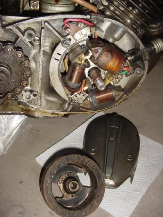

... bezüglich der Grundplatte hab ich ja was angerichtet ... der Punkt ist: ich hab das Moped zwar schon seit 1976 in meinem Besitz, aber ich weiß einfach nicht mehr, ob es mit diesem Motor (den ich mir 1977 nachgekauft und gleich mit nagelneuem Kolben / Zylinder versehen hatte) je wirklich gelaufen ist ... irgendwie hab ich damals die Lust an der Esser verloren, weil die anderen Mopeds ja viel schneller und schicker waren (die anderen haben allerdings alle nicht überlebt!) ... na, wie auch immer:
... die Grundplatte IST mit drei Schrauben befestigt! ... sieht alles ganz solide aus! ... nun weiß ich immer noch nicht, wo das Ding eigentlich hingehört und ob es in der SR funktioniert ... dann werde ich mal demnächst in den Keller gehen und gucken, ob ich den Unterbrecherabstand beim oberen Totpunkt eingestellt bekomme ... der Schlitz an der Schwungscheibe ist jedenfalls genau an der dünnsten Stelle des Nockens ...
... oder sollte ich den ganzen Scheiß am besten gleich komplett rauswerfen? ... naja, aber ich bin schon neugierig, ob ich es mit DIESER Grundplatte hinbekomme ...

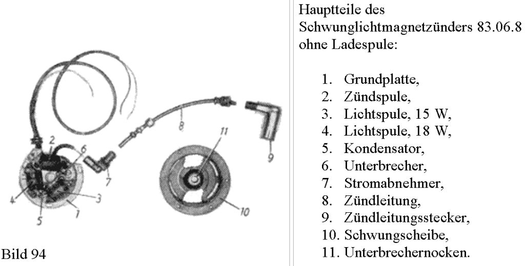

Na, das ist ja ein Ding! Diesmal kann ich mir gleich selber antworten! Ich habe anhand der eingestanzten Nummern mal im Internet gekramt ... ich habe folgende Lima in meinem Moped:
6 V / 33 W
8306.8-100 Grundplatte
8306.8-110 Zündspule
8306.8-120 Lichtspule
8306.8-130 Lichtspule mit Anzapfung
8306.8-010 Polrad
Diese Lima gehört in den Motor Sö 4-1, und das ist der SPATZ-Motor! ... ich hab das durch Zufall gefunden, weil die Reparaturanleitung für die SR - Mopeds ja anhand eines Spatz-Motors durchgeführt wird. Die Handgriffe gelten dann analog auch für SR. Und dort ist haargenau diese Grundplatte verbaut. Siehe Foto!
