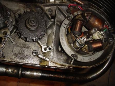

Toni, es ist ganz einfach:
Die Leistung in Watt (oder besser in VA) ist die maximal mögliche Leistung, die abgegeben werden kann.
Wenn man also an eine 40 Watt-Spule nur 30 Watt z.B. an Lampenleistung dranhängt, passiert nicht viel. Man muss aber beachten, dass durch diese "Unterforderung" der Erzeugerspule die Spannung etwas ansteigt. Dem kann man, wie z.B. bei der Elektronikzündung aus Toms Link, mit einem Regler begegnen.
Dieser Regler ist eigentlich kein Regler, sondern er verhindert nur, dass bei wenig entnommener Leistung die Spannung über einen vorgegebenen Wert (6 od. 12V) ansteigt.
Die Polräder bei den verschiedenen Zündungen (SR, Spatz, S50/Schwalbe) sind auf die Spulen abgestimmt. Wenn Du mehr Leistung haben willst, geht nur eine komplette Spatzzündung(denn da passt der Konus) oder diese elektronische. Ein "nur Sulenwechsel" bringt Dir nichts, da das Sr-Polrad nicht in der Lage ist, in den leistungsfähigeren Spatzspulen das nötige Magnetfeld aufzubaun.
Grüsse Norbert

also, von den Spatz - Teilen sind nicht sooo viele in ebay drin, wie von den SR's. Wenn jemand eine Spatz - Lichtmaschine anbietet, solltest Du den Verkäufer nach den eingestanzten Zahlen fragen, dann ist es eindeutig. Die Spatz - Lichtmaschine heißt 8306.8, und die einzelnen Teile sind wie folgt numeriert (m.E. sind die Zahlen aber nur auf Polrad und Grundplatte eingraviert, auf der Grundplatte auf dem Außenring, links neben dem Kondensator):
8306.8-1/100 Grundplatte
8306.8-110 Zündspule
8306.8-120 Lichtspule
8306.8-130 Lichtspule mit Anzapfung
8306.8-010 Polrad

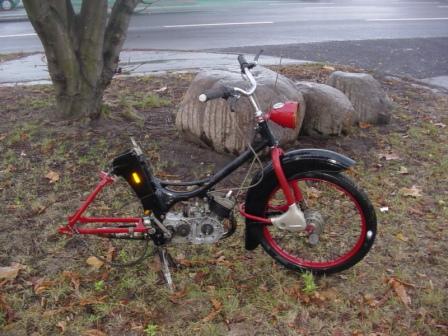

Da hab ich doch heute mal meine SR nach vielen vielen Jahren wieder ans Tageslicht geholt! Nun, im Moment sieht sie ein bißchen nackig aus, aber nach der Dusche aus dem Kärcher sind nun endlich die 30 Jahre Dreck und Staub runter ... rolleyes.gif
Und sooo schlimm sieht sie garnicht aus ... der neue Tank ist gerade beim Lacker (jaaaa, er wird rot!, nicht meckern!) ... nun kommen demnächst noch ein neuer Kabelbaum und neue Bowdenzüge (was würden wir ohne ebay machen?!) dran ... und dann gibt es noch eine Operation am Vergaser-Herzen, der muß noch auseinander genommen werden.

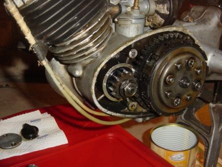

... inzwischen hab ich auch mal den linken Deckel aufgemacht ... erst kamen ein paar Tropfen (allerdings wunderbar goldgelbes!) Getriebeöl heraus ... nun, und der Rest dort drinnen sieht ja auch garnicht so schlecht aus! ... werd ich mal einfach neue Dichtungen reintun und alles einfach wieder zumachen ... wink.gif

... nun, ich hab hier schon die verschiedensten Varianten gelesen ... von 15W40 Motoröl bis SAE80 Getriebeöl ... ich weiß, in der original-Betriebsanleitung steht, daß man kein Getriebeöl einfüllen soll, aber die modernen Getriebeöle sollten es doch eigentlich bringen ... von daher tendiere ich zum SAE80 ... hat jemand damit schlechte Erfahrungen gemacht? ... was kippt Ihr so ins Getriebe?
SRGrobi
Geschrieben am: 25.11.2006, 08:42
Beiträge: 78
Mitgliedsnummer.: 287
Mitglied seit: 08.06.2006
Hallo an alle,
SAE-80 schadet dem Getriebe nicht da es ja Getriebeöl ist.
Ich verwende es in allen SR-Getrieben und hab noch keine schlechten Erfahrungen gemacht smile.gif
Natürlich kann man auch Motorenöl verwenden,laufen und schmieren tut das auch wink.gif
Ich hatte bis jetzt nur einen Fall wo ich Motorenöl verwenden musste.
Das war ein M52-KH Spatz Motor,der bei SAE-80 einfach nicht mehr den Kickstarter zurück bekam nach dem kicken hmm.gif
Mit normalem Motorenöl ging es einwandfrei.
Allerdings konnte ich bei diesem Motor auch nicht die Federspannung einstellen.
da das Zahnsegment nur ein Loch hatte und nicht wie üblich 3Löcher zum regeln der Vorspannung.
mfG Alex
