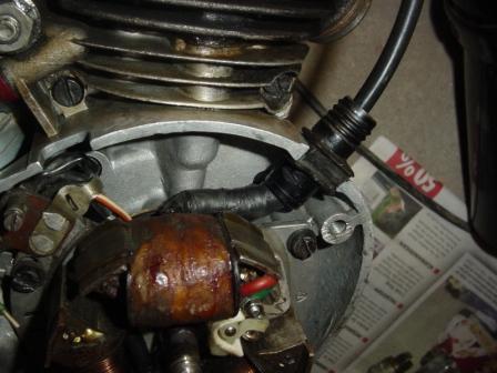

... und in der Zwischenzeit widme ich mich der Elektrik ... habe nun gemäß Norberts Rat das Zündkabel einfach an das zu kurze Stück der Zündspule angelötet ... isoliert ist alles mit selbstvulkanisierendem Isolierband ... ich hoffe, das wird was ...

Dieses selbstvulkanisierende Band ist nicht unbedingt durchschlags-oder hochspannungsfest !!! Dafür aber absolut dicht. Das ist aber kein Problem. Nach dem Einbau und beim Funktionstest (im dunklen Raum) merkst Du es ganz schnell. Dort müssen wir dann sehen für den Fall der Fälle, was ich Dir kann an hochisolierenden Materialien empfehlen kann. Sicher gehst Du immer mit Silikon oder silikonhaltigen Materialien!
Grüsse Norbert

... ja, die Befürchtung mit dem Band hatte ich auch schon ... aber ich werde zusehen, daß ich überall die 8mm Abstand zum Gehäuse einhalte ... und ansonsten bin ich halt ge"spannt"!

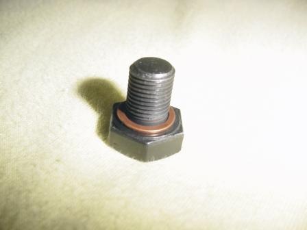

Hat doch SRGrobi heute mein Ölablaßschraubenproblem beseitigt! ... und hat mir eine etwas längere Schraube mit dem M10er Feingewinde anfertigen lassen! ... und nun greifen die inneren Gewindegänge wieder ... was bin ich froh! ... dann kommt diese Woche noch Getriebeöl hinein! ... DANKE, Alex!

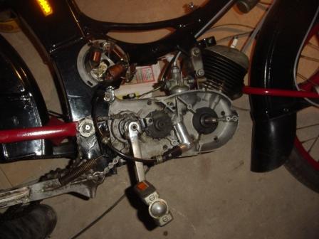

... SOOOOO! ... da hab ich doch gerade in der Stammkneipe (die Gott sei Dank gleich in meinem Haus unten eingebaut ist!) ein paar Bierchen gezischt! ... und zwar auf die Simme! ... sie hat heute zum ersten Mal nach 30 Jahren wieder geknattert! ... goil ... aber der Reihe nach: Heute (gestern?) hab ich sie umgelegt und ihr das Elektro-(Spatz-)Herz wieder eingepflanzt ... hier noch vor dem Einbau:

... so sieht das verlötete und isolierte Zündkabel im eingebauten Zustand jetzt aus ... bisher übrigens keine Funkenüberschläge! ... ich hoffe, daß die Isolierung auch weiterhin ausreicht ...

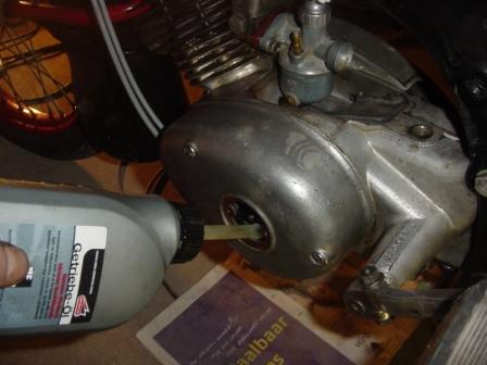

... die schicke Ölablaßschraube von SRGrobi verschraubt ... (ja klar, die andere ist auch schon drin) ... und Getriebeöl 80W in den Motor gekippt ...

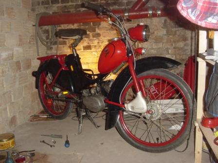

... den superschicken Tank (hab wirklich noch einen Lacker gefunden, der mir die Linien von Hand malt!), den (Mofa-)Sitz, Hinterrad und Kette angebaut ... der Vergaser lag schon seit gestern im Waschbenzin ... geputzt und installiert ... uuuuuund: Benzin in den Tank!
... uuuuuund: Zündung ordnungsgemäß eingestellt ...
... uuuuuund: Benzinhahn geöffnet ... und watt passiert? ... der Vergaser läuft permanent über ... na toll! ... okay, also Vergaser nochmal runter und auseinander gebaut ... der Schwimmer war verrutscht! ... kein Problem, alles nochmal return ...
... uuuuuuund: Benzinhahn wieder geöffnet ... ein Tritt, und das Ding springt an! ... rrrrrröngtöngtöng! ... ich glaubs nicht! ... okay, erst wollte sie nur im Standgas, hat überhaupt kein Gas angenommen ... hab ich sie ein paar Minuten tuckern lassen ... und als ich im Keller an der Hustgrenze war, hab ich mal am Gaskabel gezogen ... hat sie Gas angenommen! ... unglaublich ...
... und so sieht sie jetzt aus:
