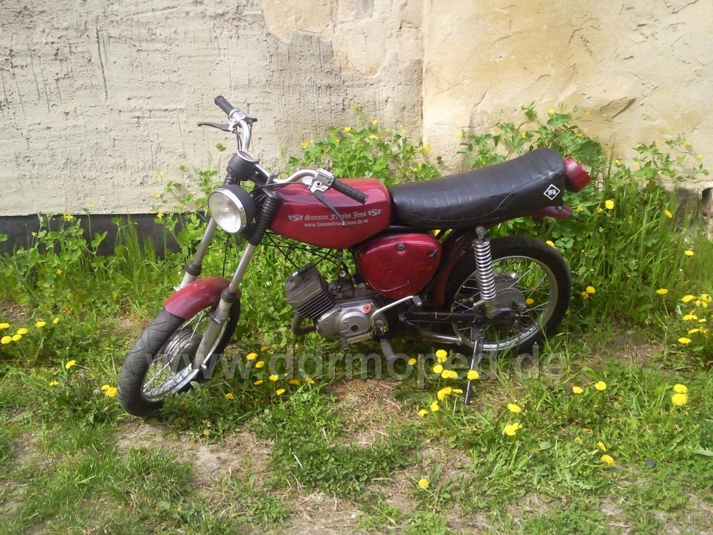

Habe da ein ziemlich gutes Angebot bekommen für eine fertig umgebaute Schwinge, mal schauen ob das alles soweit klappt dann.
Paar Infos:
Umbau einer S51 Baujahr 85 zum Wald und Wiesen-Rennmoped.
Habe dieses letzte Woche aus Sachsen geholt und mal schauen wird schon werden.
Original Bild hab ich mal angehängt.
Folgendes wird derzeit geändert:
Endurorahmen Baujahr 92
Star Schwinge
ES Federbeine
Kettenumlenkrolle
741 Motor
Enduro Schutzblech vorn
HS1 Lichtanlage
usw zuviel zum aufzählen.

Hi,
Na dann bleibt ja von dem Moped nix mehr übrig. Aber egal.
Mal was Anderes, da du sie ja hinten höher haben willst, und schon MZ Federbeine hast, kannst dus auch einfacher haben.
Die obere Aufnahme an den Federbeine sind geschraubt. Da kann man gut nen Sechskant mit Innengewinde einsetzen.
So hab ich das immer gemacht.
Bild meiner alten Cross
Hier sind die Aufsätze der Starschwinge auf die originale geschweißt,
MFG Sebastian
