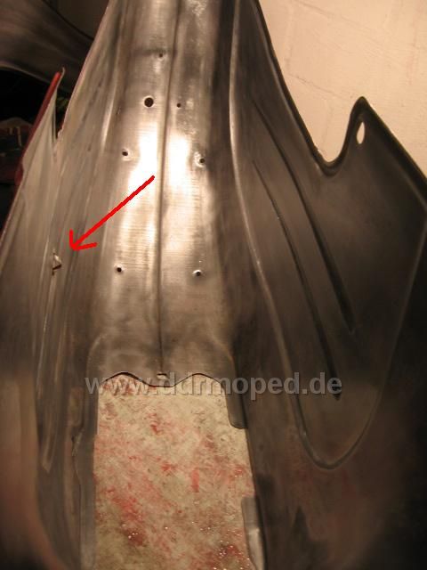

okay, dankeschön, da muss ich nach dem Saubermachen des Panzers mal schaun ob ich unter der Schlammkruste die Lasche/n noch finde cool.gif
