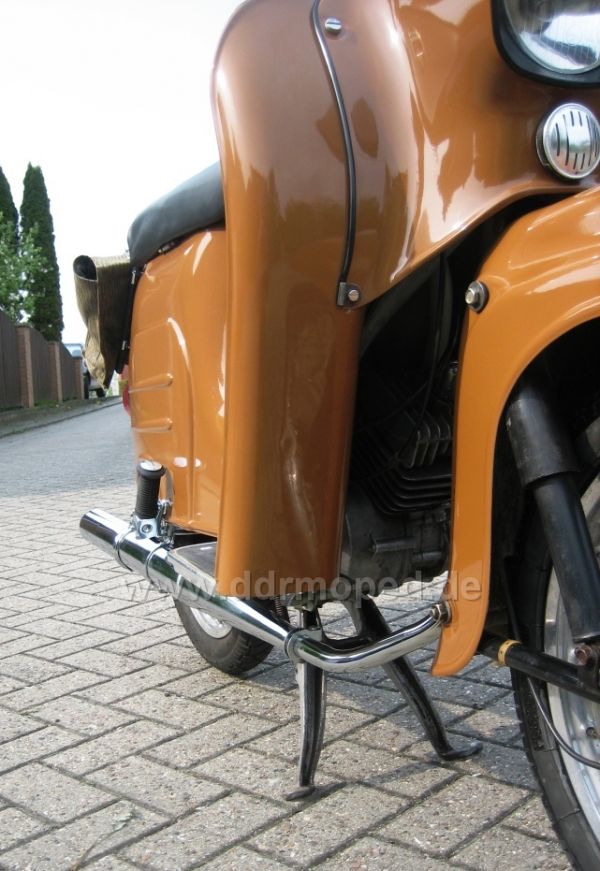

das Knieblech und das Schutzblech habe ich mit der Sprühfarbe vom Doc lackiert. Seine Farbe passte super!

Jungejunge. Das Ergebnis ist (zumindest auf dem Foto) sowohl von der Oberfläche, als auch von der Farbe her sehr überzeugend.

Hallo, ich war selber überrascht. Es ist mit einfacher Sprühdose lackiert. Musste mir aber erst erklären lassen, wie es geht. Es reicht nicht, dass die Farbe deckt und "pixelig" erschient, sondern es muss soviel Lack drauf, dass sich ein gleichmäßiger Film ergibt. Notfalls kann man danach noch mit 1500er Schmirgelpapier (und etwas Wasser) nachhelfen und mit guter Politurpaste nachpolieren. Da es noch recht kalt war, habe ich das Blech und die Sprühdose vorgewärmt. Beides gefühlt etwas wärmer als Körpertemperatur. Das Ergebnis ist weit besser als gedacht. Mein Tip: Besser ganze Flächen lackieren, als nur schadhafte Stellen. Ich dachte auch erst an Klarlack, ist aber definitiv nicht nötig!!!

Ne, brauchte 2 Dosen, da der Lack wie gesagt recht dick aufgetragen wurde. Darunter Rostschutzfiller. Bekommst du auch beim Doc, da reicht aber eine Dose, da du hier ja nur die Stellen einsprühst, wo du bis auf das Metall runtergeschliffen hast.
Wichtig ist, dass du alles, was lackiert werden soll sehr gründlich mit 1200-1500er Schmirgelpapier anraust. Nicht noch gröber, sonst siehst du nach dem Lackieren feine Kratzer.

ist echt phantastisch geworden. Sofern Du sie nicht auf Basis Deiner Altteile hast anmischen lassen freut es mich doppelt, weil das ansonsten die Farbe vom Doc ist, für die meine biberbraune KR51/2 als Muster Pate stand thumbsup.gif Überzeugende Arbeit vom Doc & Dir!
