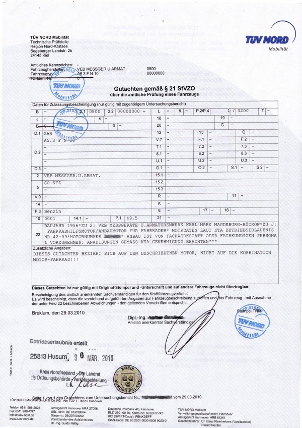

Was Du brauchst, ist irgendein Nachweis über das Baujahr des Fahrradrahmens.
Der muß nicht aus dem gleichen Baujahr wie der Motor sein. Es wurden damals (1954-59) MAW-Motoren auch an alte Fahrräder aus den 20er- und 30er- oder 40er-Jahren geschraubt, wenn man so ein Ding noch irgendwo im Schuppen stehen hatte.
Naben, Räder usw. usf. müssen nicht original sein, nur der Rahmen.
Allgemein rate ich Dir, einen anderen TÜV zu suchen, der sich nicht so angstellt.
Normalerweise geht das immer mit der Vorlage des Teil von huehnerschreck.de
Anhängt ein Gutachten nur für den Motor (wegen der Daten).

Hey, vielen Dank, das hilft schon sehr _clap_1.gif und ich bin mir bewußt, daß das mit der KTA ein bissel mit Vorsicht zu geniessen ist. Ja, letzter Ausweg ist: anderen TüV nehmen.
Durch Dein Gutachten bin ich auf einen Punkt aufmerksam geworden: in dem Gutachten steht explizit: "Dieses Gutachten bezieht sich auf den beschriebenen Motor, nicht auf die Kombination Motor-Fahrrad". Ist das wirklich wahr - reicht es, sich die BE nur für den Motor geben zu lassen? Das würde echt alles viel einfacher machen.

Ja, da gibt es wohl gar nichts vom KTA. Aber das wissen die TÜVer ja zum Glück nicht ...
Nun, bis 1957 oder so reichte es, wenn der Motor eine Betriebserlaubnis hatte. Damit konnte man den Hühnerschreck versichern. Für andere Motoren gibt es noch diese alten Betriebserlaubnisse.
Manche Leute meinen, was damals möglich war, muß heute immer noch möglich sein.
Schön wär´s; denn dann könnte man ständig den Motor an ein anderes Fahrrad schrauben ...
Ist aber heute nicht mehr so. Heute gilt für ein Kraftfahrzeug (und das muß, wenn mehr als 6 km/h schnell und Verbrennungsmotor, eine Betriebserlaubnis haben) nicht mehr der Motor, sondern der Rahmen.
Es gibt Versicherungen, die schicken einem ohne Nachweis an Papieren ein Schild zu, wenn man telephonisch eines anfordert. Da steht dann MAW als "Fahrzeughersteller" und die Motornummer als "Fahrgestellnummer".
Ist ja schön, wenn das gut geht. Aber spätestens, wenn nach Unfall Gerichte sich damit beschäftigen müssen, wird das platzen.
Ein Hühnerschreck ist heute ein Kaftfahrzeug und braucht daher eine Betriebserlaubnis für den Rahmen (Einzelgenehmigung, weil das Fahrrad ja keine hatte, da es ohne Motor ja kein Kraftfahrzeug war).
Streng genommen dürfte eine Versicherung nur ein Schild herausrücken, wenn eine solche vorhanden ist.

QUOTE (Drahtwort @ 11.02.2015, 21:12)
Ja, sogar nach Westrecht, wenn der Fahrradhilfsmotor vor dem 1.1.57 in den Verkehr gekommen ist.
MAW hatte keine KTA - ABE, deswegen gibt es beim KBA auch heute noch nix.
Da das ein Fahrradhilfsmotor zum Nachrüsten ist, wundert mich die Frage Deines Prüfers, ob Motor und Fahrrad zusammen hergestellt sind. Natürlich nicht. Er scheint sich mit älteren Fahrzeugen nicht auszukennen, anderen Prüfer nehmen.
