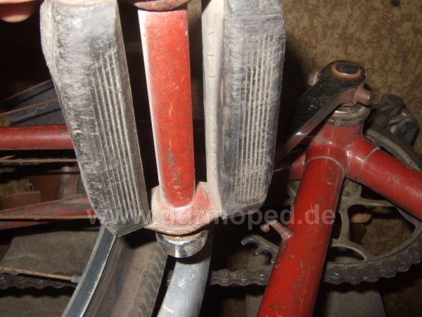

Die Pedale dürften das geringste Problem sein. Komisch, dass sie in der exakt gleichen Farbe sind wie der Rahmen. Da das Gummi auch an einer Stelle angemalt ist, nehme ich nicht an das das so war. Aber evtl. lasse ich es trotzdem so.
