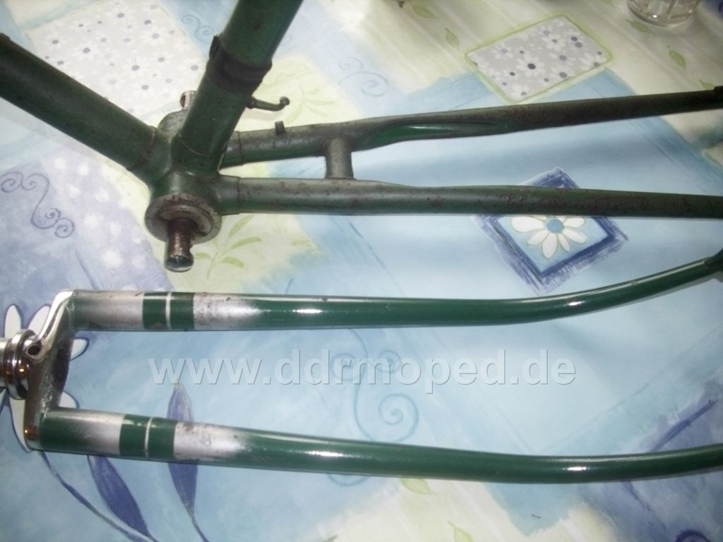

...ich wollt ja eigentlich erst mein Simson 0815 Alltagsrad fertigstellen, aber die krumme Gabel ist widerspenstiger als gedacht. Jetzt liegt sie beim Metallbauer der versuchen wird sie mit Wärme zu richten. Mal sehen was draus wird.... dry.gif
Also los gings und schon mal Mifa Gabel geputzt laugh.gif .....sieht man schön den vorher, nachher Zustand.

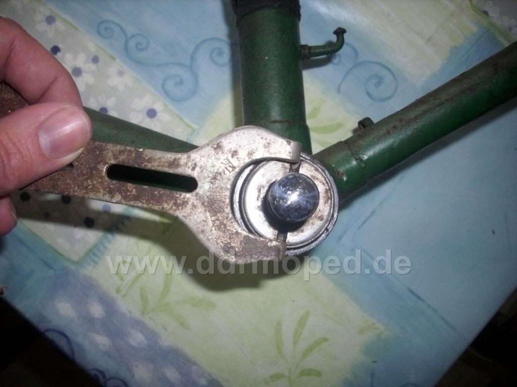

Dann BSA Tretlager ausgebaut, wobei mir ein uralter Schlüssel von Naumann, der Haarscharf passte gute Dienste leistet.

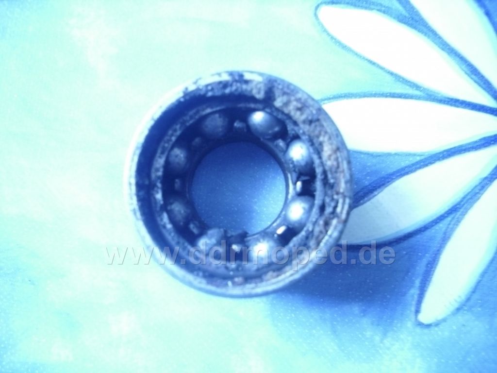

Wie es dann draussen war, das nackte Grausen!!!
Jetzt war mir auch klar wieso sich da so gut wie nichts mehr drehte..... ohmy.gif

Der eine Lagerkäfig völlig zermahlen und der andere eine Mischung aus uralten Fett und Straßenstaub!
Manche Leute sind wirklich völlig schmerzfrei und fahren, bis echt nix mehr geht....

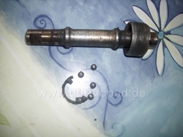

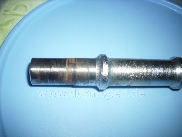

Dem entsprechend sieht natülich auch die Welle aus.... Schleifspuren....
Viele Grüße aus Jena
André
Jenenser
Geschrieben am: 27.02.2013, 10:03
Beiträge: 2007
Mitgliedsnummer.: 4160
Mitglied seit: 26.01.2011
...und Fresspuren an den Lagerstellen (Pitting!) kurzum Schrott!
André

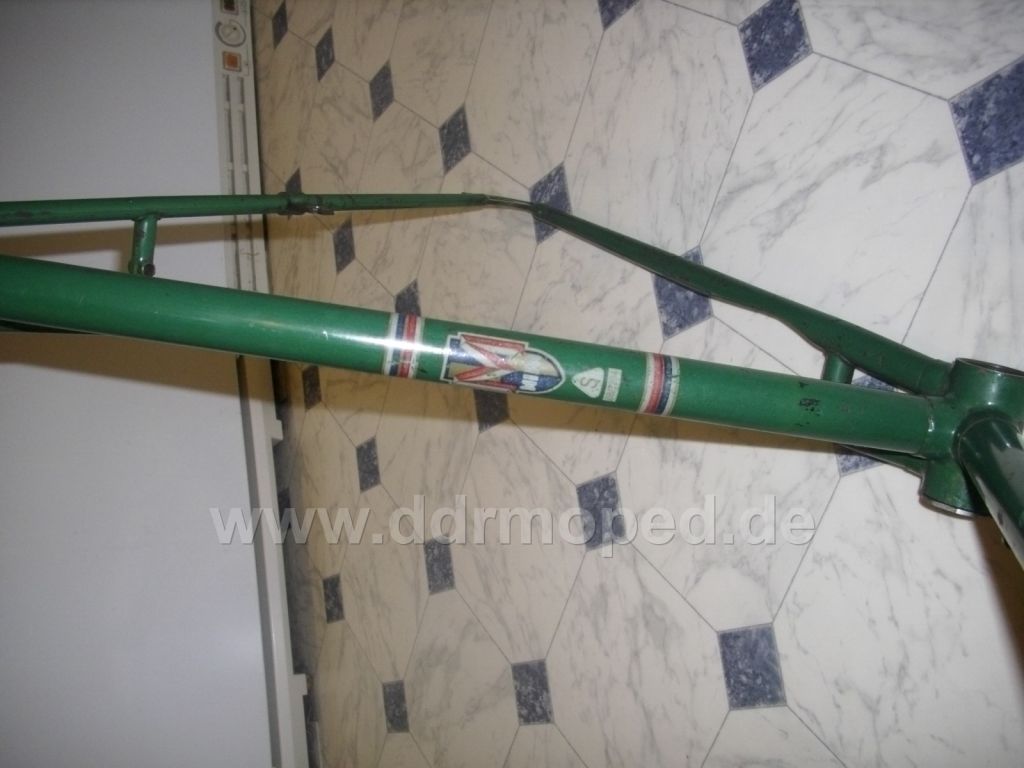

...und habe diesen mit einem guten Öl und einem Schleifpad aus ganz feiner Stahlwolle grundgereinigt. Diese Rosskur war leider nötig da ein Vorbesitzer, bestimmt der "Tretlagerzertreter", die Freiheit besaß und beim Spraydosenlackieren seiner Autoräder die linke Seite des Fahrrades mit ganz feinem silbernen Sprühnebel zu verunstalten. Gottseidank hatte dieser "Baumarkt K-Classic Billig Müll" im Gegensatz zum Originallack keine Chance gegen meine Putzwut.... laugh.gif
So das der Rahmen jetzt wieder glänzt!

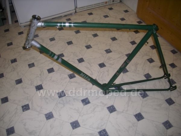

Tja und das ist nun Stand heute...

Wie man sieht fehlen doch noch einige Kleinigkeiten wink.gif um aus diesem Rohbaurahmen wieder einen stolzen Hirsch zu machen.
Tretlager, Lenker und Beleuchtung denke ich werde ich noch irgendwo in meinem Teilelager haben, aber für den Rest brauche ich eure Hilfe. Ich werde bei Gelegenheit mal eine Fehlliste machen und dann heisst es Augen offen halten, damit spätestens im Sommer das Rad wieder rollt! smile.gif
