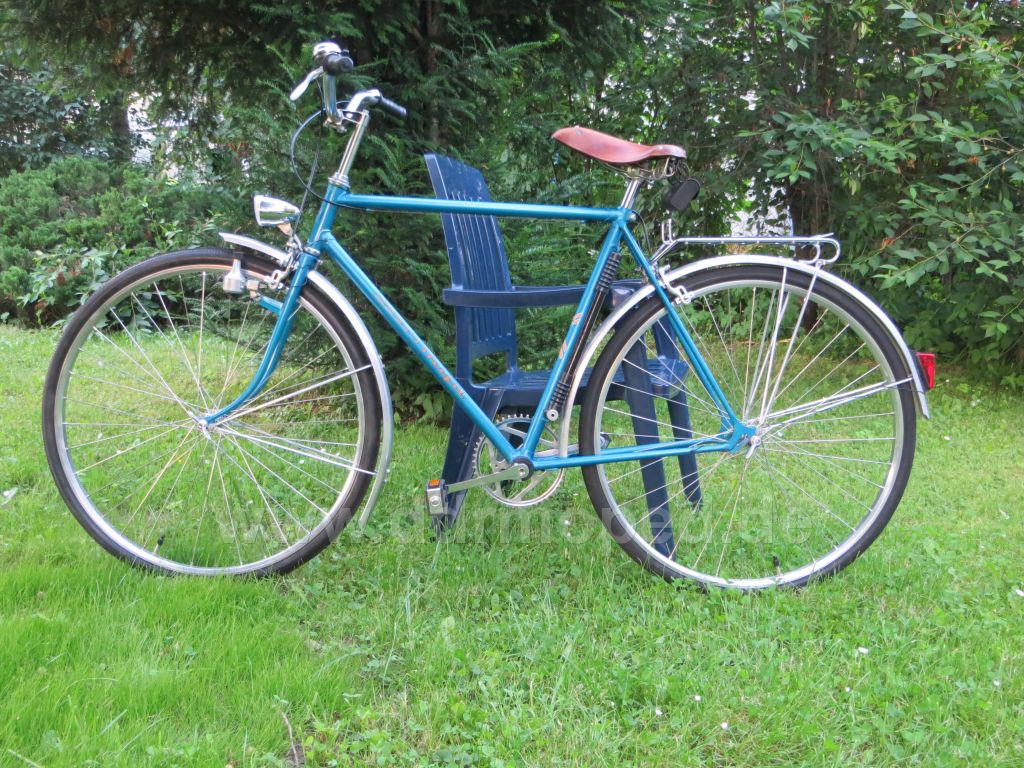

... und nun: Habe fertig! Die Teile wie Kette, Kettenschutz usw. sind inzwischen auch dran. Hier fehlen sie noch, hab leider kein aktuelleres Bild.

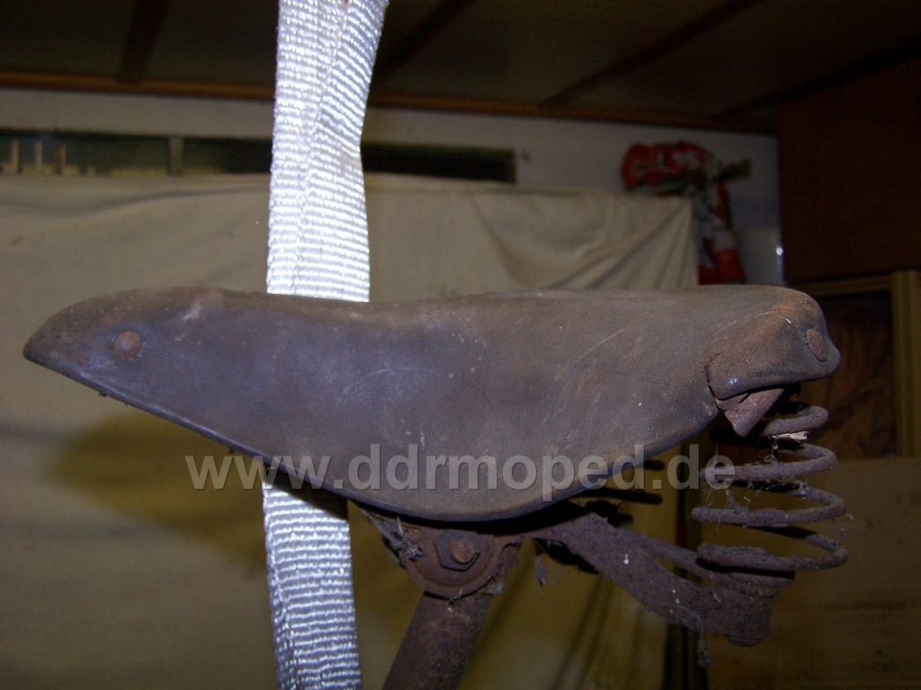

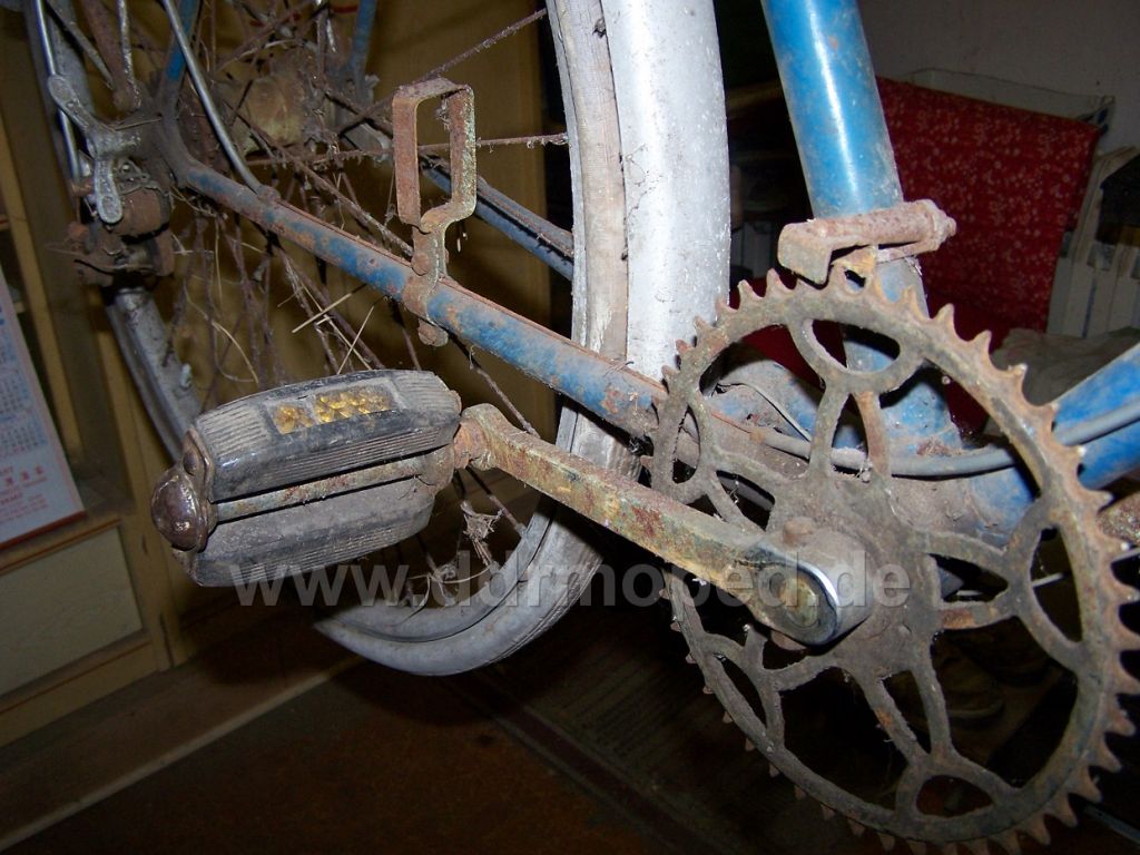

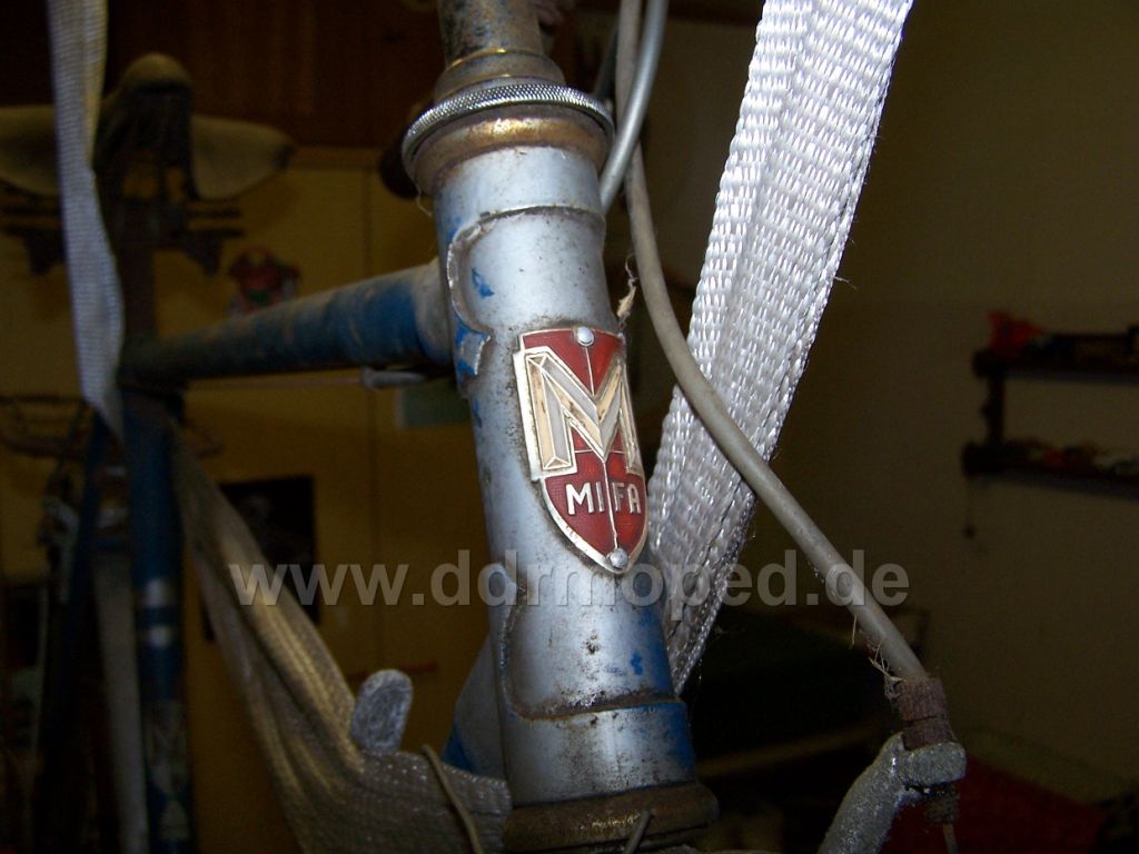

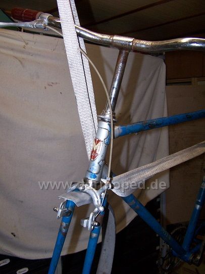

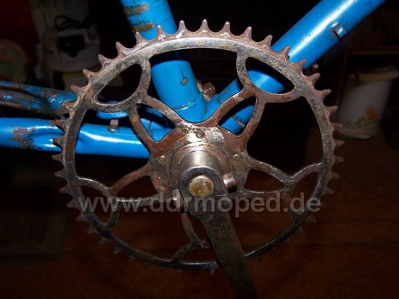

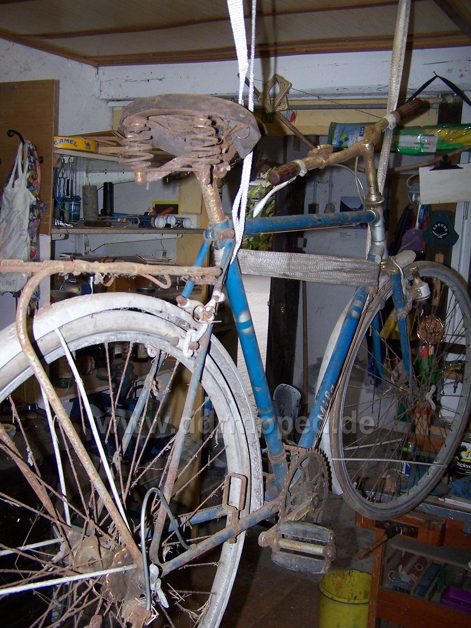

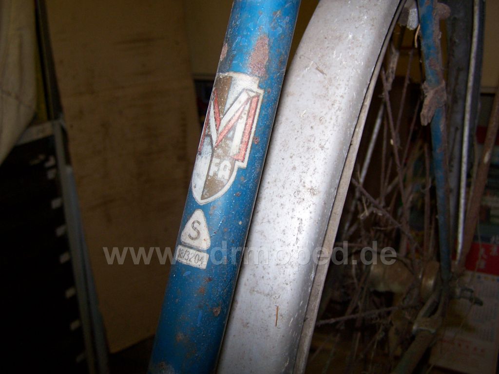

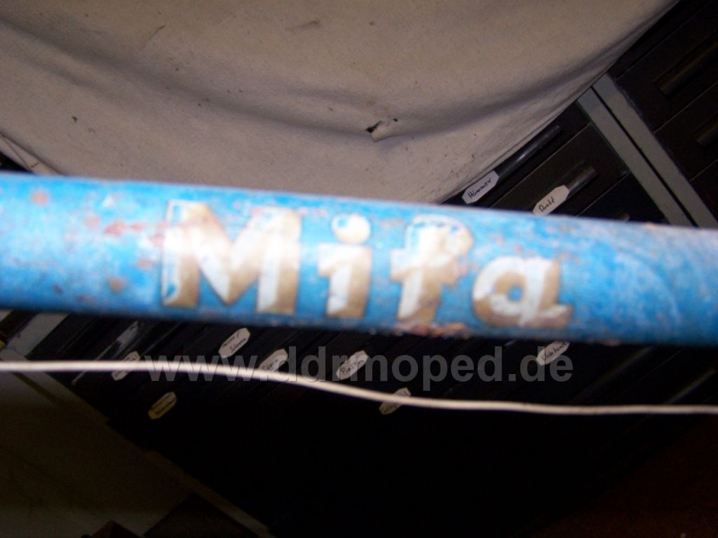

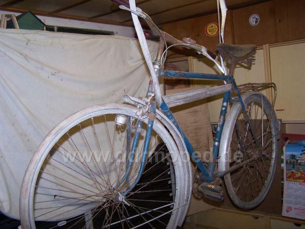

Ich besitze seit kurzer Zeit ein Mifa Sportrad und will jetzt mit der Aufarbeitung anfangen. Ich bin noch nicht ganz schlau über das Baujahr geworden. Da ich auch nicht weiss wo ich nach der Rahmennummer suchen soll ist es noch schieriger. Aber vielleicht könnt ihr mir ja helfen.

Wegen der Rahmennummer dürfte die Unterseite des Tretlagers am lohnenswertesten sein.
Ist auf den Reifen noch die genaue Größe erkennbar?

So hab jetzt mal wider Zeit gefunden. Rahmennummer ist:795xxx. Baujahr ist demnach 1958, wurde auch durch die Radnarben bestätigt. Reifen sind von Kowalit, Grösse ist: 28x1 3/8x1 5/8. Die Reifen sind aber hin da brauch ich neue.
Nun meine Fragen: welches Rücklicht?, welche Lampe?, welcher Dynamo? welcher Sattel?

Hier ein ähnliches Modell als Vergleich:
http://ddr-fahrradwiki.de/Mifa_Damen-Sportrad_26%22
Als Rücklicht war original folgendes verbaut (Abdruck ist auf dem Schutzblech noch erkennbar):
http://ddr-fahrradwiki.de/Datei:Rücklicht_FER_59.JPG

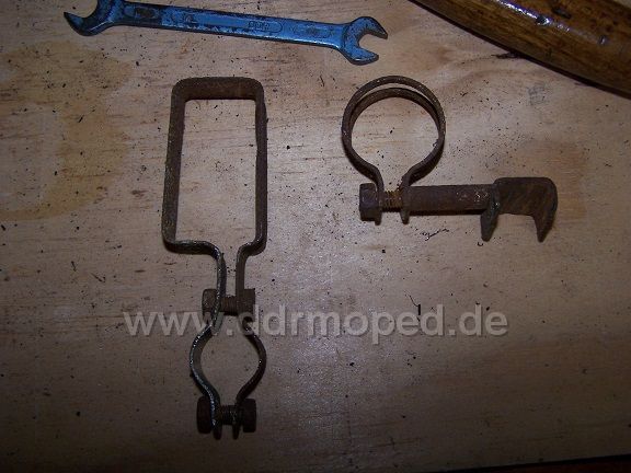

Brauch ich eigendlich diese beiden Teile. Die sind doch sicherlich für die Schaltung oder?
