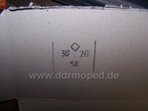

Beim einspeichen der Räder hab ich bei der Hinterradnarbe keine Herstellerprägung gefunden, nur das hier:
Welcher Hersteller könnte das sein?
Gruß Basti

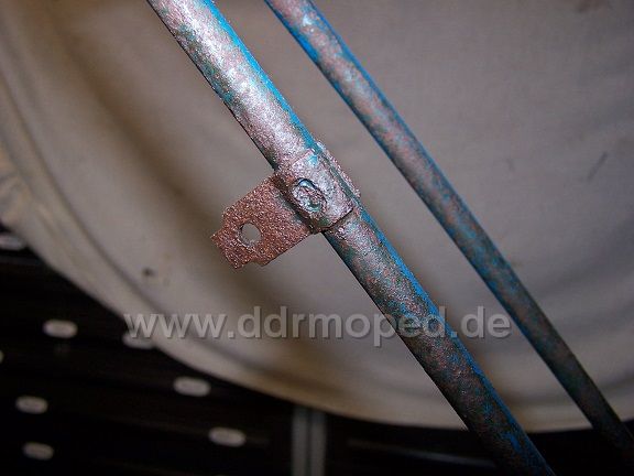

Gruß Basti
Geschrieben am: 19.10.2013, 16:24
Beiträge: 4430
Geschrieben am: 19.10.2013, 16:59
zur Nabe, ist doch ein Baujahr drauf, 36=Speichenzahl, die 26 hat was mit dem Modell oder dem Matterial zu tun und 58=1958
Geschrieben am: 19.10.2013, 17:02
QUOTE (Unhold @ 19.10.2013, 17:24)
Dann wäre dieses angelötete Teil wol weiter oben. ich denke da kommt so ein Reflektorwinkel ran, da gab es einige für die Montage an der Strebenhalterung. Ich glaub im Wikki ist da was zu sehen.

Der Hersteller ist Renak, aber die Prägung ist eher ungewöhnlich bzw. selten.
Eigentlich war die Raute eher um 1954/55 üblich. Eventuell hängt es aber auch damit zusammen, dass die Nabe einem speziellen Verwendungszweck zugedacht war.
Denn:
36 steht für die Speichenzahl
26 steht für den Speichenlochdurchmesser von 2,6mm, was größer ist als normal (2,4mm) und damit vorgesehen für 2,5mm-Speichen, die bei Fahrrädern mit Hilfsmotoren und Geschäftsrädern verwendet wurden.
58 steht für das Baujahr
Im leichten Sportrad wirkt sie eher deplatziert, aber wenn es zum Baujahr des Rahmens passt, kann sie durchaus original sein. Vielleicht hat einer der Monteure im Mifa-Werk gepennt wink.gif
Das Anlötteil an der linken Sitzstrebe ist für den Dynamo.

Die beiden Teile sind für die Schaltung, richtig!

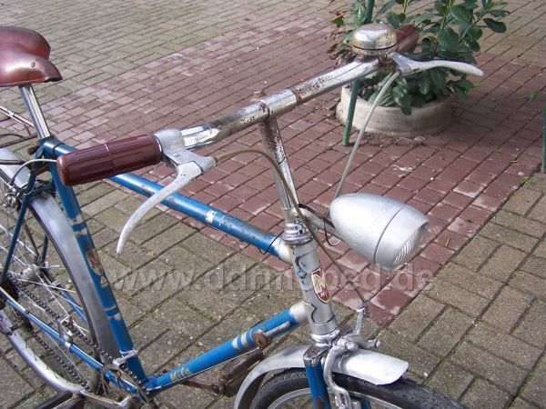

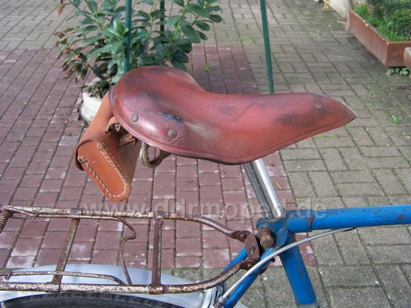

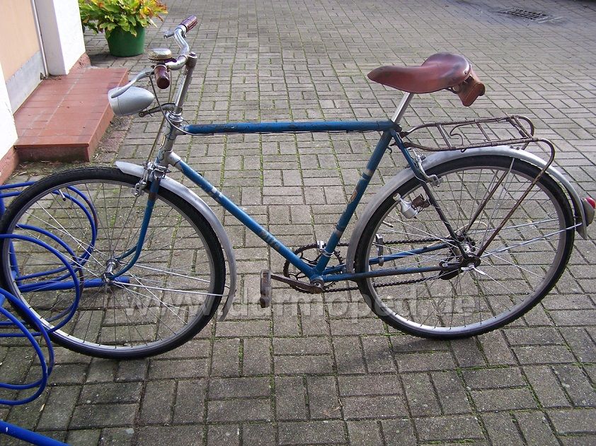

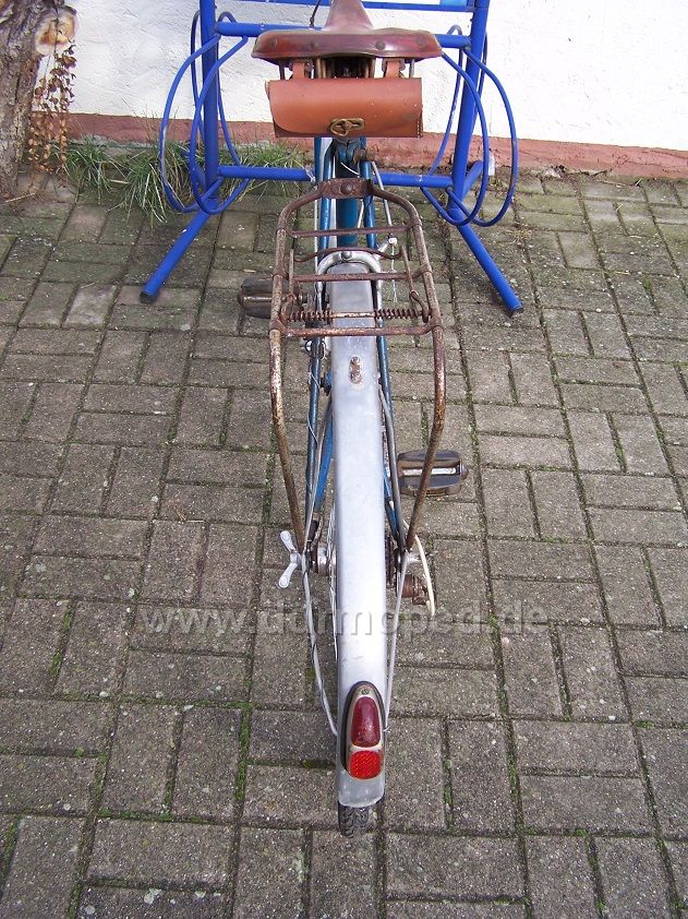

So habe fertig. Jetzt brauch ich bloss noch eine Luftpumpe und denn isses komplett (Wer eine passende Pumpe abzugeben hat bitte melden)
Gruß Basti

Die Gepäckträger Patina ist etwas zu stark (aber doch original?)
