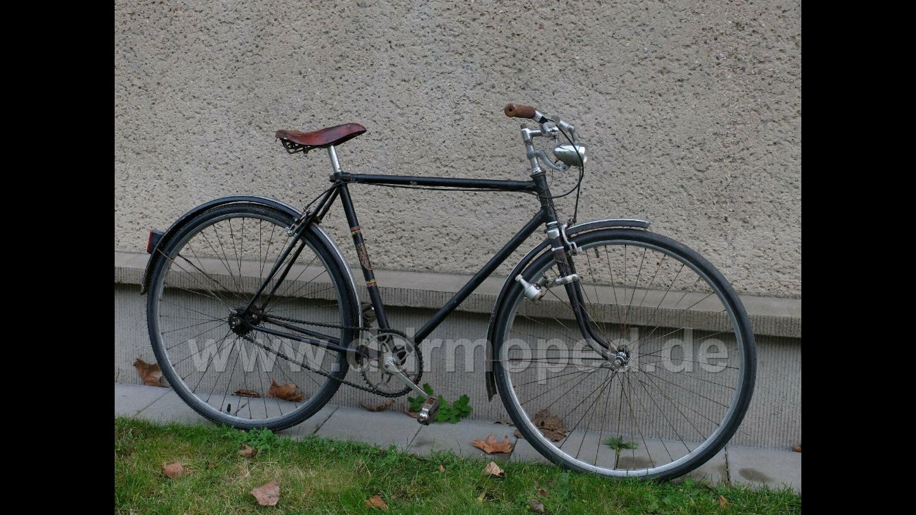

Da es hier ja nur um die Mifa Sporträder geht, hänge ich mal Bilder von dem 53er an.
Das Niemann ist ja ein Diamant.
So habe ich das Mifa bekommen:

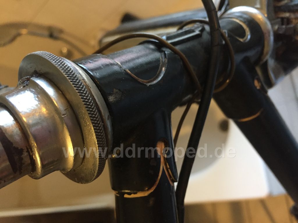

Es hat die schönen Vorkriegszeit-Muffen, die nur kurz verbaut wurden:
(Das Bild richtet sich immer wieder falsch aus, es gehört natürlich um 90 Grad gedreht)

Hinten hat es eine FuS - Nabe von 1955 drin.
Meine Variante ist, wie erwähnt, komplett frei von Anlötteilen, wohl aber mit der massiven, Quaderförmigen Verstärkung in der hinteren Verbindung der Sattelstreben zur Aufnahme einer Felgenbremse.
Lackmässig steht es noch ganz gut da.
Bislang habe ich Schutzbleche und Beleuchtung entfernt, das vergewaltigte Kettenblatt und die Welle getauscht und mit einzelnen Kugeln neu gelagert, die hintere Nabe mit neuem Fett und neuen Kugeln versehen und vorne übergangsweise ein vertrauenswürdigeres Laufrad eingesetzt.
