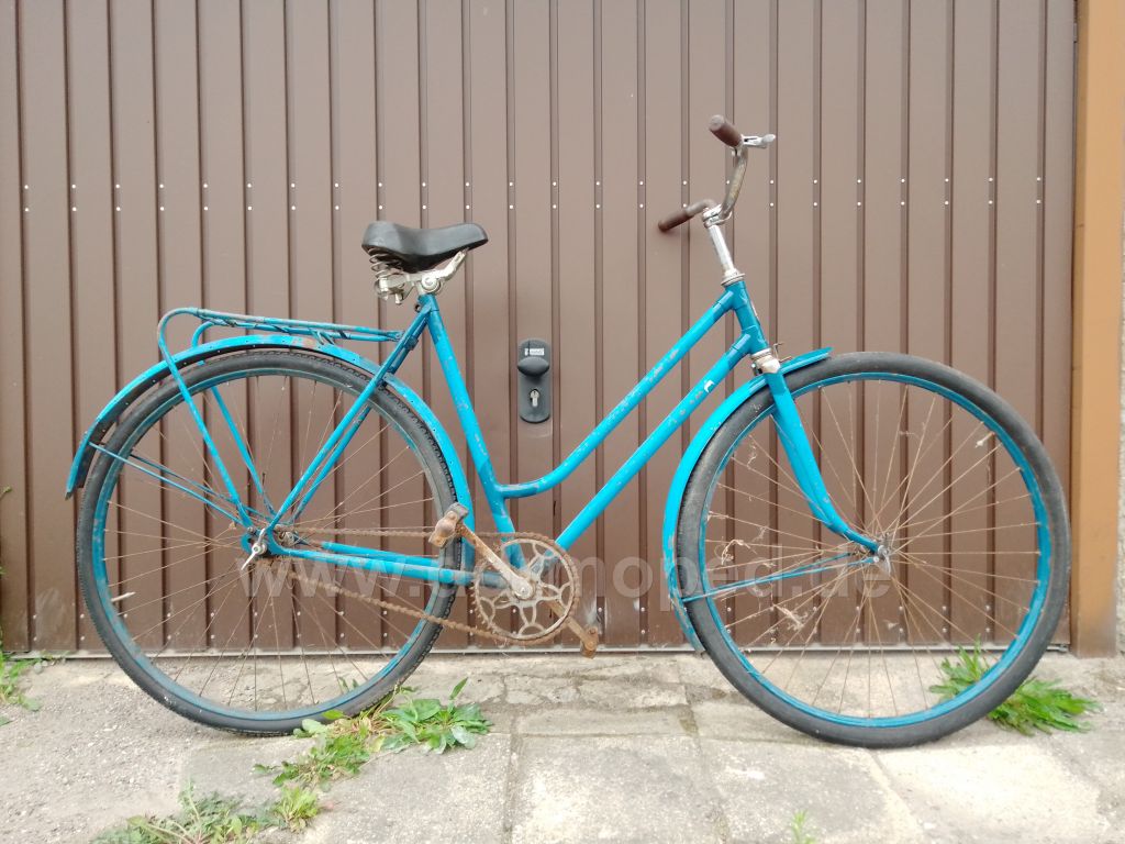

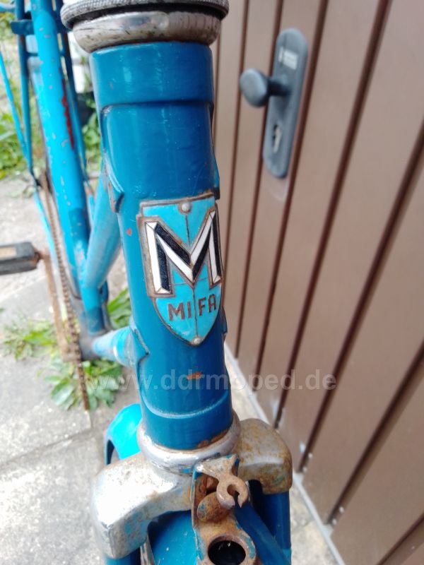

Hallo allerseits! 🙂 Ich will euch meinen Neuzugang vorstellen. Ein Mifa Damensportrad Modell SD15, Baujahr 55. Zustand ... Naja, immerhin sind alle markanten Blechteile vorhanden. 😁 Vom originalem Lack ist unter dem Blau nichts mehr vorhanden, nur noch Fragmente.
Und da ich ja zu denen gehöre die vor neuer Farbe und neuem Chrom nicht zurückschrecken, konnte ich bei diesem sehr günstigen Angebot auch nicht nein sagen. Ich denke ihr stimmt mir zu, dass man hier ruhig mit neuer Farbe arbeiten kann. 😬

Das SKS find ich sehr schick. 😊

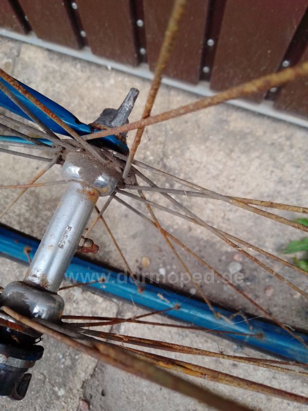

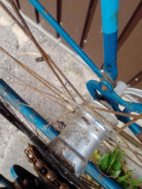

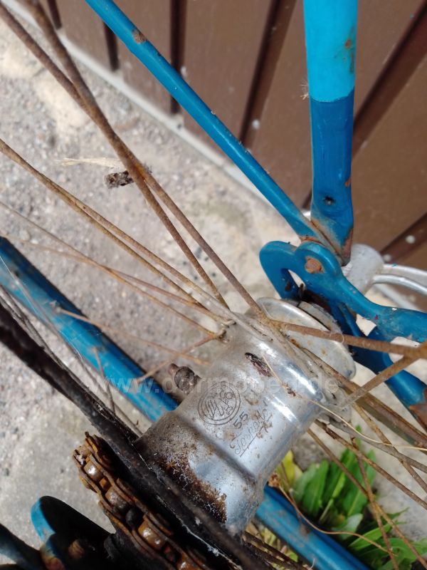

Beide Naben mit 55 gemarkt. 🙂

Hallo, wenn Du günstig strahlen, lackieren und linieren kannst, kann sich das durchaus lohnen. Welche Farbe soll es denn werden ? Das Dekor ist ja relativ schlicht in der Zeit. Das kann man nachmachen.
Das blaue SKS ist natürlich echt schick!

Bei der Farbe bin ich noch unschlüssig. Original war es maron, wenn ich die Reste richtig interpretiere. Aber ich habe schon Herrenrad in Maron. Schwarz wäre eine Option. Ist einfach zu lackieren. laugh.gif Im Wiki sieht man aber auch Katalogbillder von 57, dort ist dieses Modell rot und grün, das Grün gefällt mir sehr gut. Allerdings ist hier die Frage, ob das Grün auch schon 55 lackiert wurde und was es genau für ein Grün ist. _uhm.gif

Bei der Farbwahl würde ich schauen, welche am besten zum SKS passt. Meiner Meinung nach Schwarz oder Maron, aber da hat jeder ein eigenes Farbgefühl...

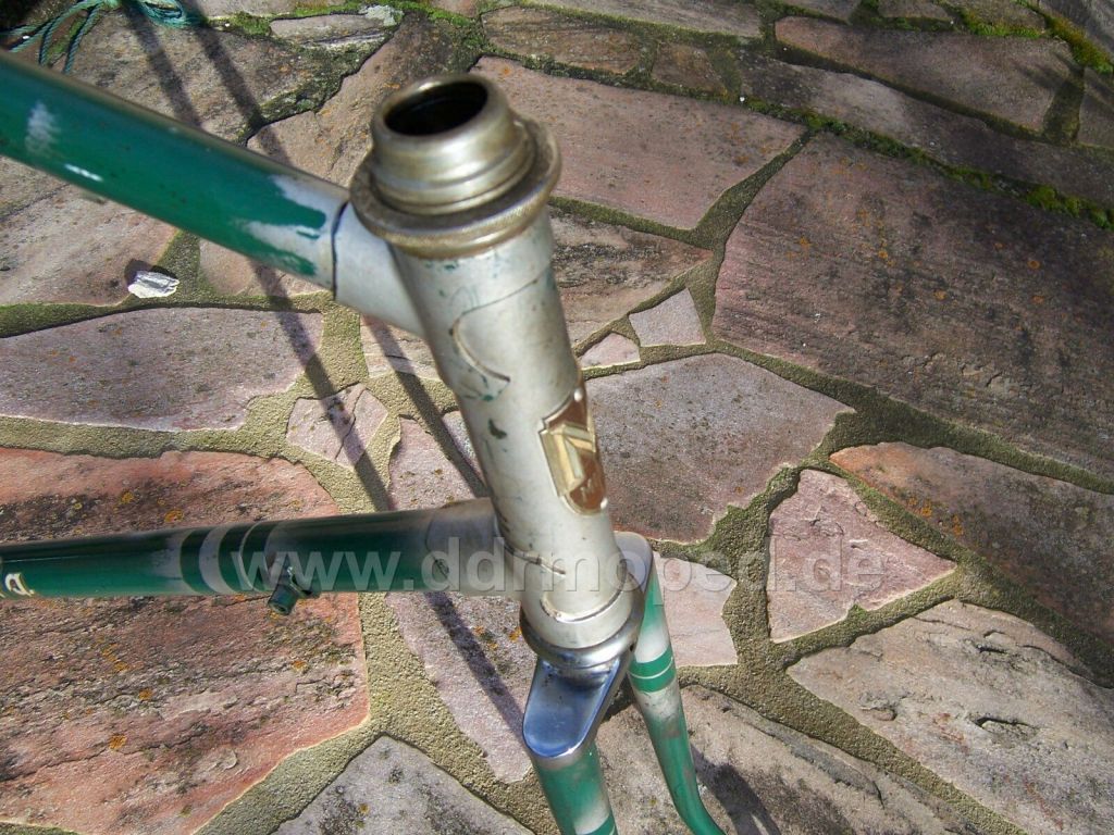

Hallo liebe Mifa-Gemeinde,
ich hoffe es geht Euch gut und das alle Fahrradprojekte gut vorangehen!
Ich bin mit meinem Projekt SH14/1 in blau fast fertig, allerdings bin ich mir bei einer Sache nicht ganz sicher. Bei mir ist ein 56cm langer Flachlenker verbaut, der leider auch noch etwas verbogen ist. Gehört da nicht eigentlich ein 58cm langer Flachlenker dran?

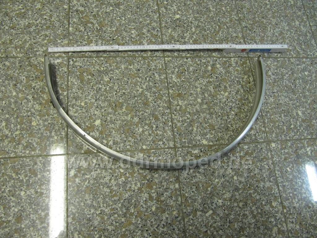

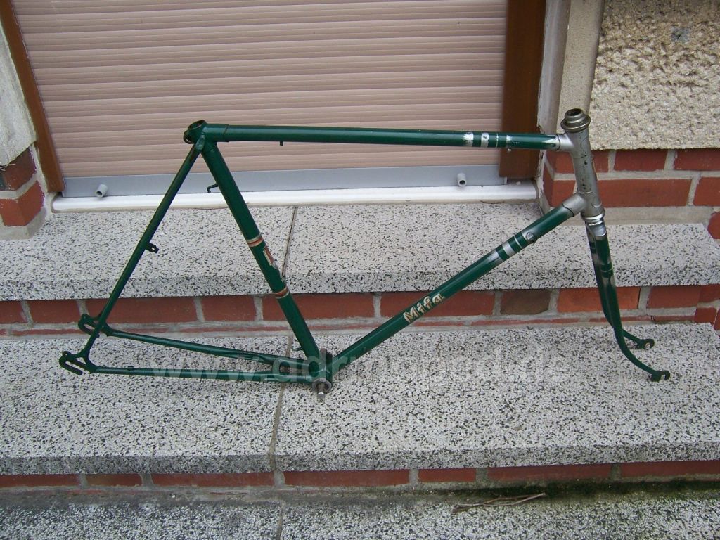

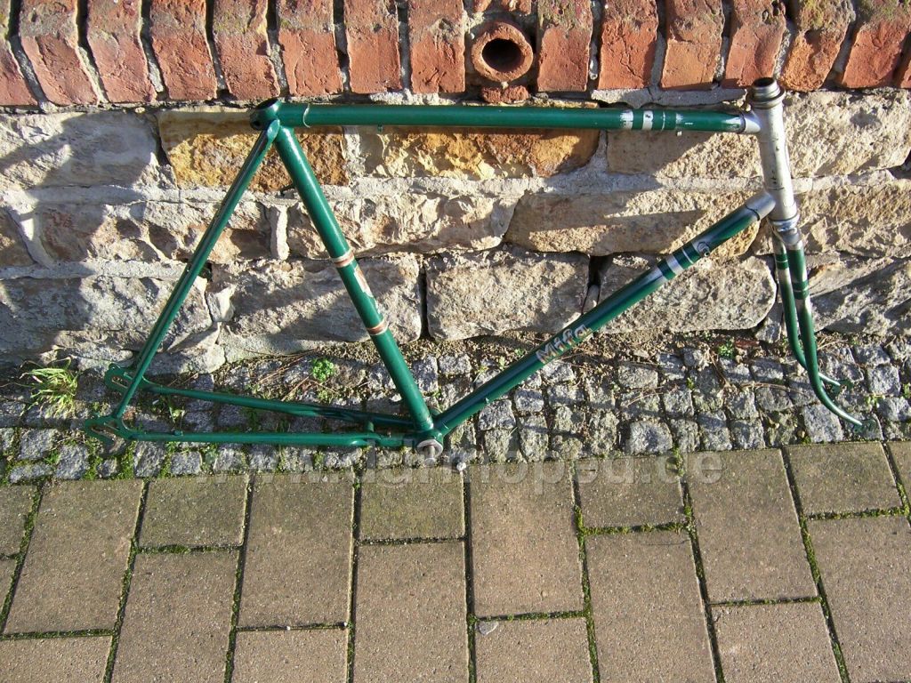

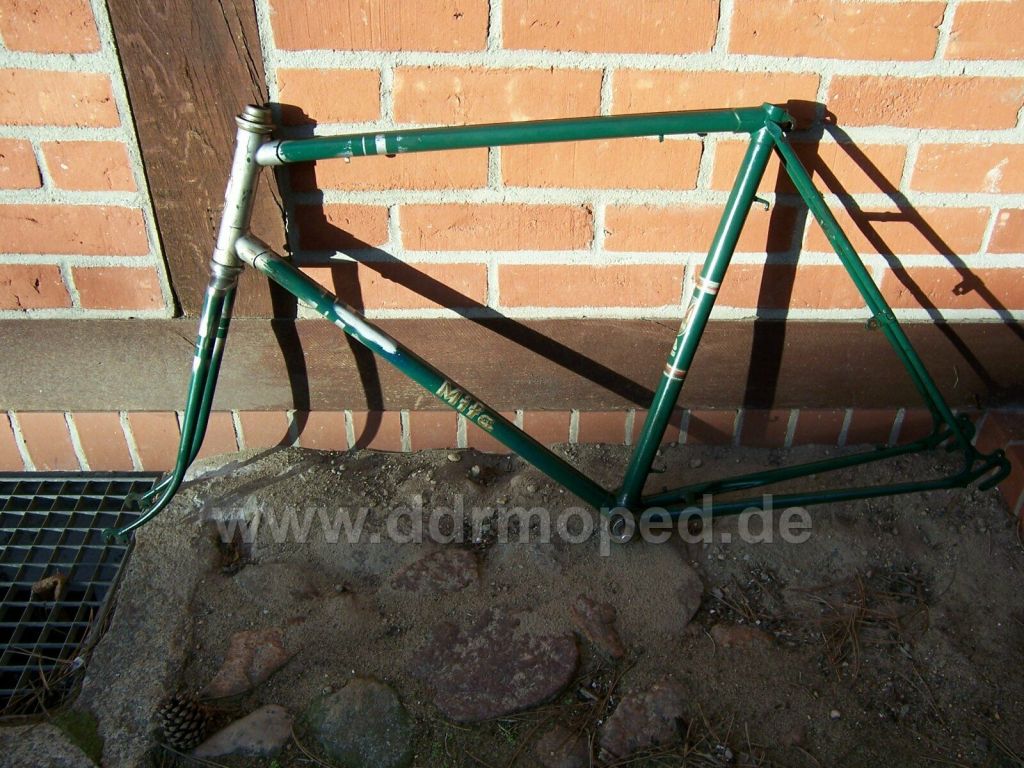

Des Weiteren bin ich bei ebay mal wieder schwach geworden und habe wieder ein 9e in grün Bj 1959 erstanden (Rahmen, Vorbau + Lenker, Gepäckträger und Kurbel). Manchmal macht man schon Quatsch, aber bei dem guten Zustand konnte ich einfach nicht widerstehen. Mir wurde zusätzlich noch das "passende" Schutzblech angeboten, allerdings erkennt man am Loch für die Stempelbremse, dass es sich nicht um das originale Schutzblech für ein 9e handeln kann (siehe Bilder). Zusätzlich gibt er die Breite 5 cm an. Kann mir jemand sagen wie breit das Schutzblech bei einem 9e ist?
Bei meinem letzten 9e ebenfalls in grün und Bj 1959 habe ich einfach die Schutzbleche von einem 28er DDR Sportrad genommen und gekürzt.
Besten Dank schon mal!
LG Christian

Hier nun die Schutzbleche!
