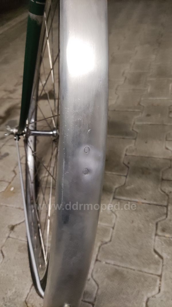

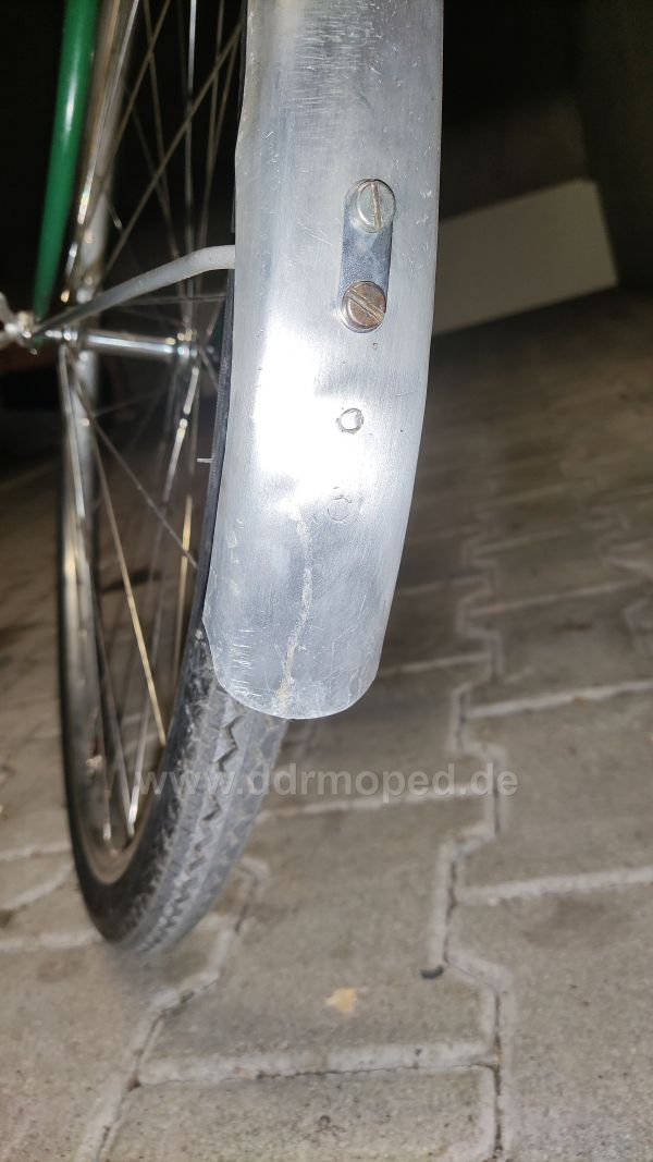

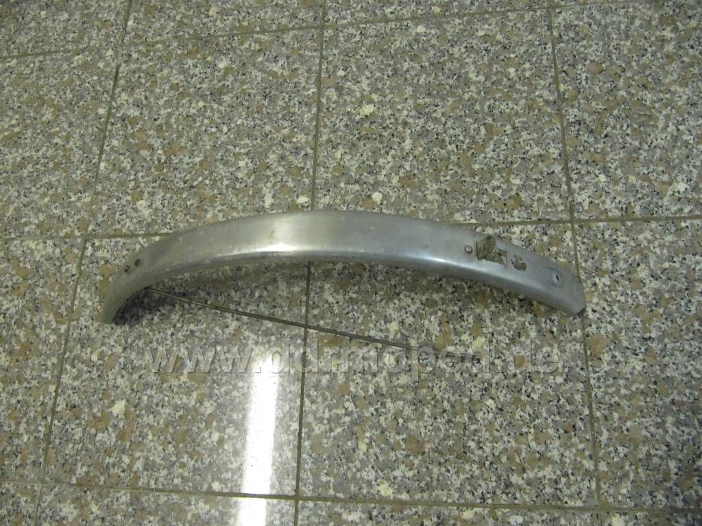

Besten Dank für die Antwort bzgl. der Schutzbleche. Ich weißt nur das die 28er mit 4,5cm Breite perfekt ins 9e passen. Und das Kürzen der Schutzbleche war auch nicht allzu kompliziert. Die Löcher habe ich dann einfach mit Alu geklebt und poliert und fertig war das Mifa 9e Schutzblech wink.gif Naja nun steht das nächste 9e Projekt in grün Bj. 1959 an. Als wenn ich nicht schon eins hätte rolleyes.gif

Die Form ist ja auch ähnlich, von daher ist es eine gute Alternative die Sportradbleche zu nehmen.
Sieht man davon noch was am Ende, wenn du es mit Alu klebst? Bei meinem Diamant Sportrad haben wir Löcher in den Schutzblechen geschweißt, auch nach dem Polieren sieht man ganz genau wo. Wir denken, weil das heutige Aluminium zum Schweißen eben nicht wie das Alte ist und dadurch die Verbindung nicht 100%ig ist. hmm.gif '

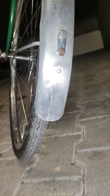

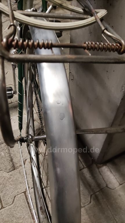

So hier mal ein paar Bilder zum Kleben bei meinem 9e Schutzblech. Ich habe es einfach ausgeschnitten und von unten mit 2-Komponentenkleber dran geklebt. Danach habe ich ordentlich poliert wink.gif Halten tut es auf jeden Fall!!
LG Christian

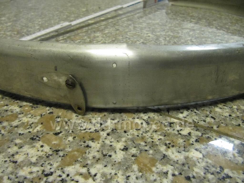

Sehr interessant finde ich die Bleche, die du zum Rad dazubekommen hast. Welche Breite haben die? 45 mm?
Wäre noch eine Rätselaufgabe, für welches Fahrradmodell diese vorgesehen waren wink.gif

@Rücktriit: Die Schutzbelche sind noch nicht da, sollen aber die Breite 5 cm haben und von einem späten 9b stammen. Ich bin auch mal gespannt und werde berichten, ob sie wirklich 5 cm haben wink.gif

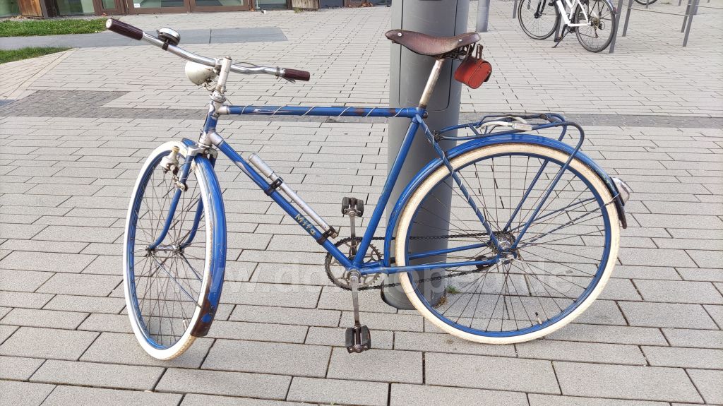

Besten Dank für die Info mit dem Lenker. Der 58er Lenker macht hier jeden Fall mehr Sinn und diesen habe ich jetzt auch verbaut. Ich mache die Tage mal ein paar Bilder vom restaurierten 14/1 in blau. Auch hier nochmal Danke für die Unterstützung bzgl. der Bremsen und Bakelitgriffe!

Halt uns auf dem Laufenden Christian! Ich hoffe die Bleche passen. smile.gif Und das mit dem Kleben ist eine gute Alternative, bei mir siehts nach dem Schweißen nicht anders aus, ist aber sicherlich aufwendiger. laugh.gif

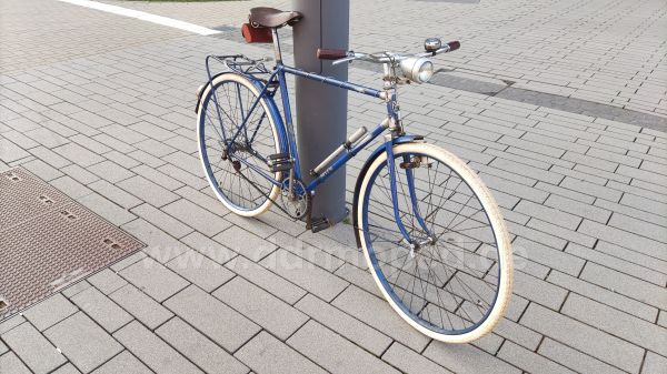

Und hier nun die Bilder vom vollendeten 14/1. Falls Euch etwas auffällt, lasst es mich wissen.
