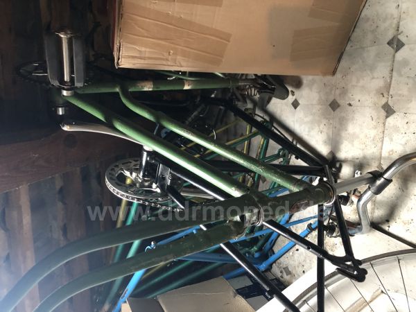

Das hat gedauert, sorry. Aber das gute Ding ist - wie sonst - eingeschachtelt.
Viel erkennt man nicht.
Es geht um das zugelaufene 10b (laut Nr. Von 1954)
Diese Lackierung kam unter der besagten Felgensilber-Schicht zutage.
Mir sieht das nach späterer Umlackierung aus, aber vielleicht kannst du das besser einordnen?
Und die ganz große Frage: erhält man das so oder lackiert neu?

Mitglied seit: 04.11.2020
Gute Frage, ich würde es erstmal anzweifeln, dass das Grün original ist. Die Gabelhaube sieht auch grün aus, was für eine weitere überlackierte Schicht spricht, kann aber auch täuschen. Ist die Gabelhaube überlackiert?
Auch das Dekor am Sattelrohr wäre untypisch für Mifa. Vielleicht kannst du bei Gelegenheit mal die Gabel ausbauen und vielleicht hat der Gabelschaft noch die originale Farbe.
Ich tippe mal auf Schwarz oder Maron, wenn es von 1954 ist. biggrin.gif Aber Ich lasse mich natürlich auch gern eines Besseren belehren und vielleicht ist das Grün auch original. Dann wäre es sehr interessant, da so noch nicht bekannt!
Ich denke auch.. aber schon bemerkenswert, so eine Anmutung von altem Diamantdecor zu schaffen, oder?
Die Gabelhaube ist ebenfalls grün. Auf dem Rahmen scheint unter dem Grün das blanke Metall zu sein, ich habe es anfangs für Grundierung gehalten.
Das mit der Gabel ist eine klasse Idee. Ich baue die die Tage aus und berichte dann.
Zumindest sagt die überlackierte Gabelhaube deutlich aus, dass es sich nicht um den Originallack handelt. Vielleicht wurde das Rad auch richtig entlackt, bevor der Grüne drauf kam.

Ich denke auch, das Fahrrad wurde aufgearbeitet. Das Dekor an der Sattelstange ist ein einfaches Spritzdekor. Die Mitte dick abkleben und dann mit Silberfarbe einmal anspritzen, kommt genau dieses Dekor dabei raus.
Du kannst auch noch mal unter das MiFa Steuerkopsschild kucken..... wink.gif

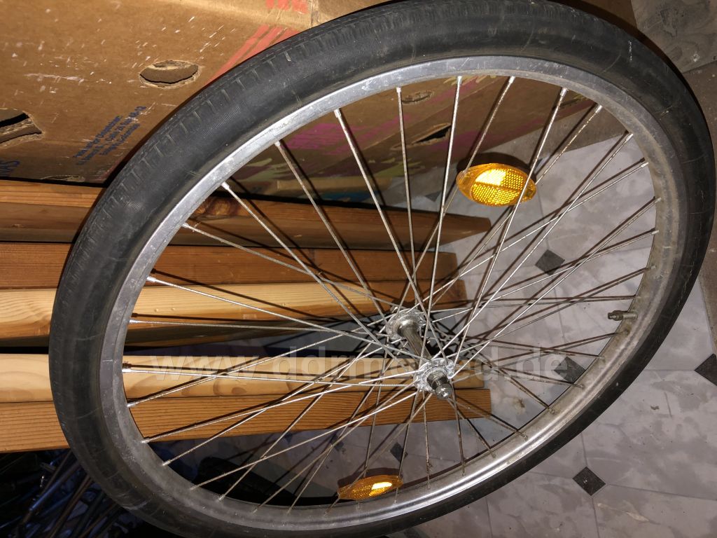

EckiMD
Geschrieben am: 12.11.2022, 15:48
Beiträge: 39
Mitgliedsnummer.: 11849
Mitglied seit: 10.04.2021
So wird es wohl sein. Aber was macht man jetzt damit? Maron überlackieren oder als Zeitgeschichtlich relevant unverändert erhalten? Interessantes Detail am Rande: es wurden damals Laschen für die Gepäcktragermontage angelötet, die gar nicht dran gehören. Fast immer wurde ja der umgekehrte Weg gegangen.
Ich hab ein Bild vom Leichtmetall-Vorderrad angehängt. Die Nabe ist neuzeitlich, ohne Jahreszahl.

Hmm Gewissensfrage.Ich würde es so lassen und als Alltagsfahrrad nutzen. Der Aufwand mit lackieren und Fehlteile suchen wäre mir zu groß. Such lieber ein original erhaltenes Fahrrad.

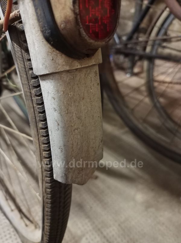

Rücktritt
Geschrieben am: 16.11.2022, 19:59
Beiträge: 485
Mitgliedsnummer.: 11506
Ich würde sagen, sie sehen aus wie die Alu Bleche der 26 Zoll Sporträder, die sind ja auch eher flach. Die Diamantbleche sind bauchiger.
Die Bleche sind 45mm breit. Hier nochmal eine Nahaufnahme vom besagten Blech. Ich meine das schmale angestückelte Ende. Hier vermute ich, dass es das originale Blech ist.
mulchhüpfer
Geschrieben am: 16.11.2022, 20:31
Beiträge: 2924
Mitgliedsnummer.: 3839
Mitglied seit: 16.09.2010
Hm, und eine Nase haben sie offenbar auch. Es könnte auch das angestückelte Ende eines Diamantblechs bis Bj 1958 sein. hmm.gif Wie sehen die Bleche des anderen SH14/1 aus?
