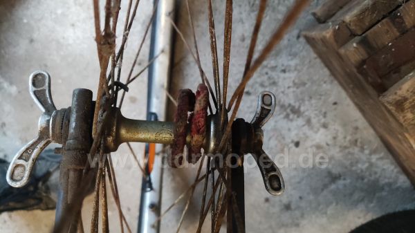

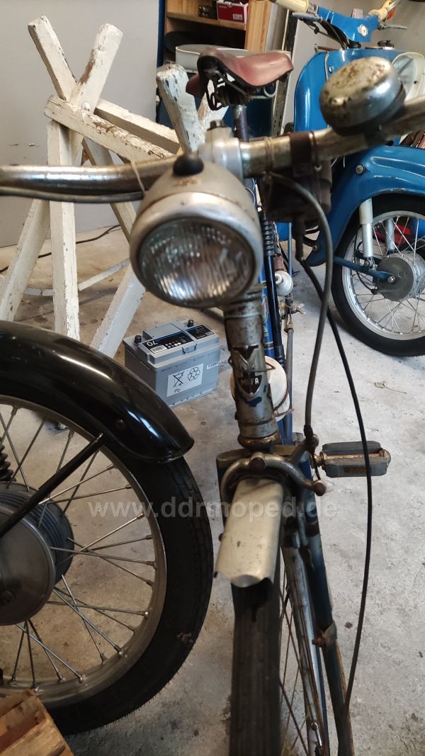

@mulchhupfer: Tut mir Leid, dass ich mich jetzt erst melde. Ich hatte Deinen Beitrag bis jetzt noch nicht gelesen...wie peinlich...aber man hat mal wieder zum Ende des Jahres viel Zeug um die Ohren weep.gif
Ich habe das Fahrrad letzte Woche in Bad Freienwalde zusammen mit einem S1 von 1956 abholt und es ist in einem sehr schönen (fast) originalem Zustand. Es handelt sich um ein /1 von 1959 (steht auf beiden Naben). Nur die hintere Felge ist nicht original und ist kein D-Profil! ZUm Glück habe ich noch ein D-Profil herumliegen. Ansonsten ist das /1 original.
Ich habe mich schon mit @Rücktriit über das Rad unterhalten und er konnte mir schon sehr viele Details über das Fahrrad sagen (danke dafür!!). Echt sehr spannend und vor allem, dass die Schutzbleche original sind, ist ein kleines Wunder.
Es zeigen sich am Lenker wie auch am Rahmen keine Anzeichen dafür, dass eine Hinterradbremse montiert war.
Hier nochmal ein paar Fotos mit einer besseren Kamera, die ich schnell letzte Woche gemacht habe. Wenn Du noch ein paar brauchst, kannst Du mir gerne Bescheid geben biggrin.gif

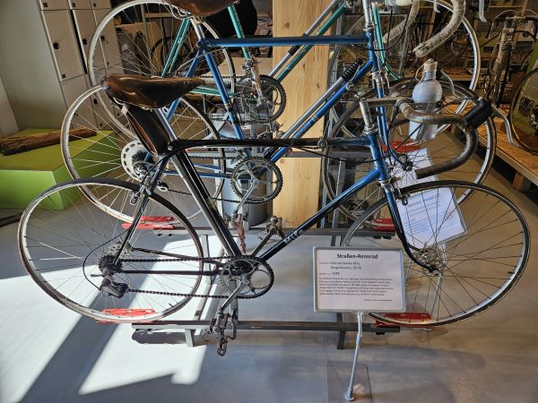

Am Freitag dem 1.Mai haben wir das Velocium Weinböhla besucht. Dort ist gerade die Sonderausstellung Friedensfahrt – die Tour de France des Ostens besichtigen. Hier ist mir ein MiFa Rennrad von angeblich 1948 aufgefallen.
Viele Grüße aus Jena
André

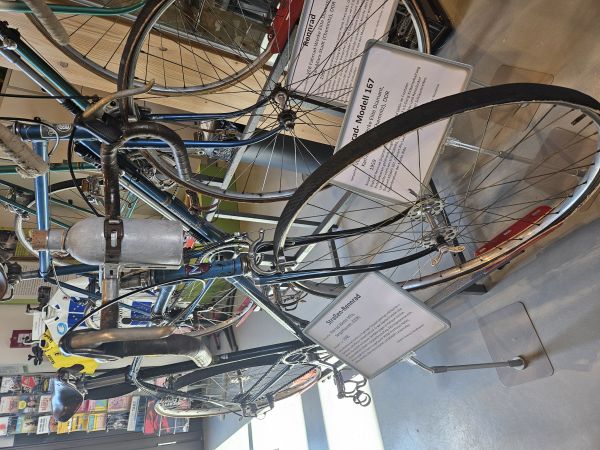

Viele Teile sehen für mich nicht wie 1948 aus...???
Was sagt ihr dazu?
André

Tjoa das ist wahrscheinlich Humbug.
Die Gabel kann jedenfalls unmöglich von 1948 sein. Auch der Rahmen selbst hätte noch die alten Muffen gehabt, wenn er wirklich aus dieser zeit stammen sollte. Das sieht zusammengenommen mit der Gestaltung des Steuerkopfschilds eher nach einem Modell SH14/1 oder /2 von circa 1955/56 aus, das nachträglich zu einem Rennrad umgebaut wurde.
Das Märchen auf dem Schildchen dazu mag einen wahren Kern haben. Ich hatte das schon öfter, dass sich ältere Erstbesitzer meinen, ganz genau zu erinnern dass irgendwas im Jahr 19xx passiert sei, obwohl die objektiven Fakten klar dagegensprechen. Der Rest der Geschichte ist dann aber wiederum häufig plausibel. Da kommt einfach im Laufe der Zeit einiges mit den Erinnerungen durcheinander.
Konntest du eventuell die Rahmennummer des Fahrrads in der Sonderausstellung erspähen? Wenn nein, nun wissen wir ja wo es steht cool.gif
