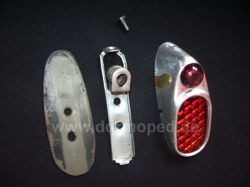

Ordentlicher Zustand, ein paar Kratzer, Alu-Gehäuse (IKA FEK) und Leuchtmittelträger intakt, Glasreflektor von FEK top, rote Plastekappe zum Einschrauben. Die Gummiunterlage ist als einziges nicht original. Ist vom Aufbau kaum von den SR1-Rücklichtern zu unterscheiden.
Interesse, moosmutzel? MfG

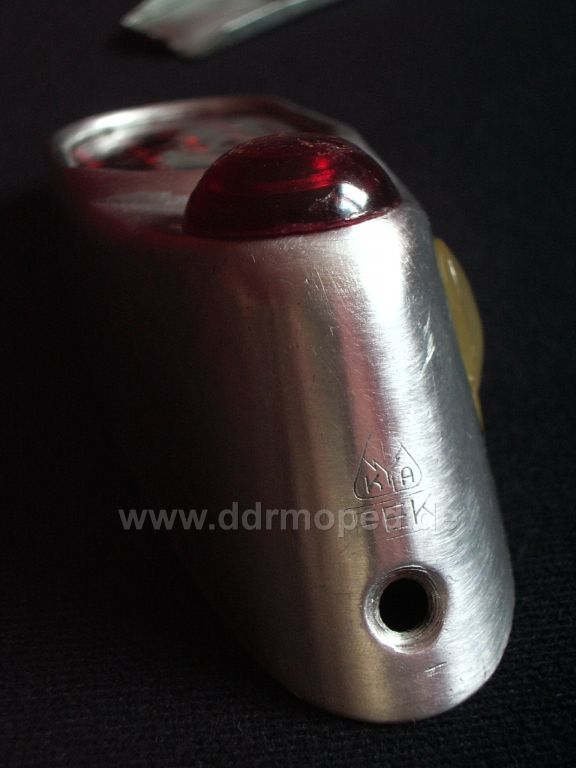

Detailfoto

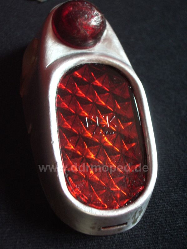

Ja das Gehäuse ist komplett aus Leichtmetall. Das war mal ursprünglich silber lackiert, sieht man noch auf der Innenseite. Irgendein kluger Kopf hatte mal an diesem Exemplar mit schwarzer Farbe experimentiert, habe erstmal alles komplett gereinigt und poliert.
Ja die SR1-Lichter sind diese "Hexennasen" (diesen Begriff kenne ich eigentlich nur von Motorrädern).

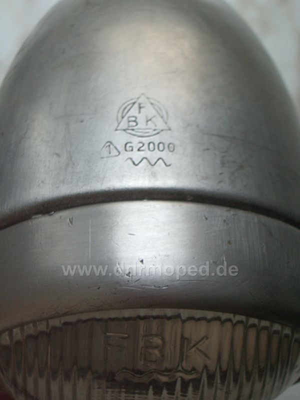

Ich habe eine alte FBK-Lampe (nicht FEK) gefunden, komplett aus Alu mit Rändelschraube. Den Hersteller kenne ich auch nicht, aber auf jeden Fall DDR. Das Gütesiegel ist drauf... Deine Meinung?

So nun die Lampe: Hersteller FBK, komplett Alu, auf dem Reflektor steht innen sogar noch das Baujahr "Dez. 59". Durchmesser 80 mm, Länge 120 mm. Für ein Leuchtmittel. Kontaktblech und Glühlampenfassung aus Messing. Beulenfrei! Glas tip top! Halterung evtl. nicht original hmm.gif

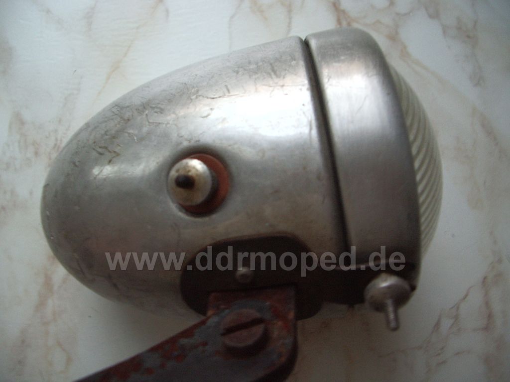

Im Detail.

Diese Lampen gibts mit verschiedenen Labeln. Sind baugleich mit denen von "Stop Rümag", habe auch eine, wo auf dem Glas "MGK" statt "FBK"steht. Weiß jemand, wo diese Lampen produziert wurden?
