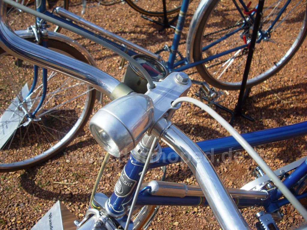

Da fällt mir ein, dass ich ja noch die Bilder vom Diamant-Treffen schuldig bin.
Deshalb hier die Lösung wie sie dort vorgestellt wurde:

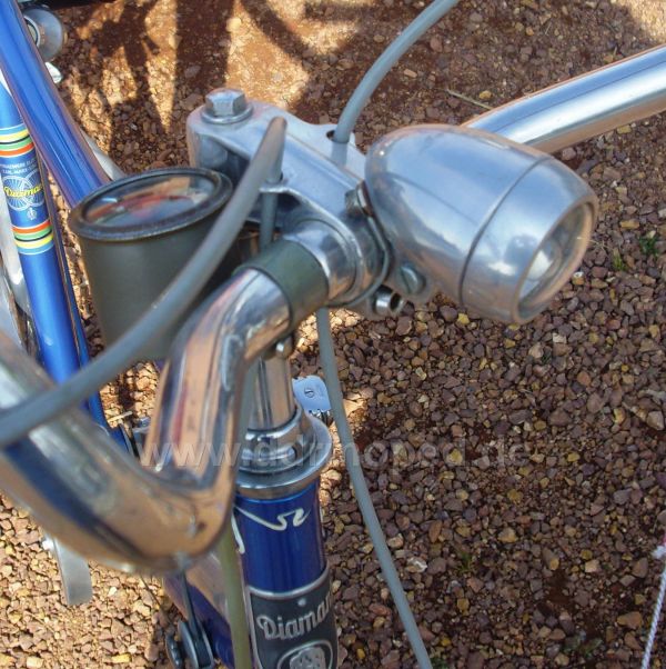

Mr._Tonzy_Linder

und nochmal von der anderen Seite:

Vielen Dank! Aus welchem Jahr war das Rad? Hast du auch noch Fotos von Bremsen und Hebeln, bzw. weißt du noch welche da dran waren?
Mr._Tonzy_Linder
Geschrieben am: 24.05.2010, 14:14
Beiträge: 1671
Mitgliedsnummer.: 3143
Mitglied seit: 27.02.2010
Das war ein Wandersport-Modell von 1961 oder 62, also nicht unbedingt etwas alltägliches. Da es aber auch in anderen Punkten etwas "kreativ" restauriert war, würde ich das nicht unbedingt als So-war-es-Vorlage nehmen. Ich fand eigentlich nur die kleinen Scheinwerfer und die Nutzung der kleinen Löcher am Vorbau interessant.
Bremsen waren von Alda und die Bremshebel waren normale Sportrad-Hebel mit untenliegender Klemmung.

Aber die Lampe gehört da schon ran, oder? Die sieht mir ein bißchen aus wie die Schutzblechlampen fürs Sportrad, nur mit anderer Halterung. Was meinst du?
War hinten schon ein FER-Licht dran?

Der Scheinwerfer sieht merkwürdig aus. Der scheint ja gar keine richtige Streuscheibe....

Ich weiß was du meinst, aber gestreut wird ja eigentlich von der Chromschüssel hinter der Lampe. Das müßte schon gehen. Vielleicht gibt es beim Radwandern ja besondere Ansprüche an die Ausleuchtung der Wege. hmm.gif

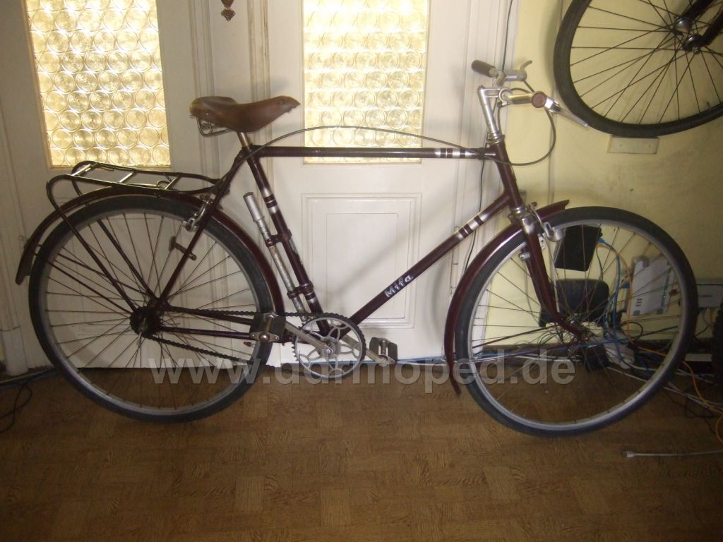

Mein neues Mifa Sportrad: Diesmal Modell 9e, also ein 26er, aber sehr guter Zustand bis eben auf die Gabel, die total vermurkst ist und wo ich wohl mal einen Profi zu Rate ziehen muß. Wahrscheinlich hat aber die früh ledierte Gabel dazu geführt, dass das Rad seitdem im trocknen Keller stand. Wenn ichs nicht hinbekomme, ist das Rad wegen der schönen Teile trotzdem kein Fehlkauf gewesen. Allein für die Bakelitgriffe hätte ich 20 Euro gezahlt.

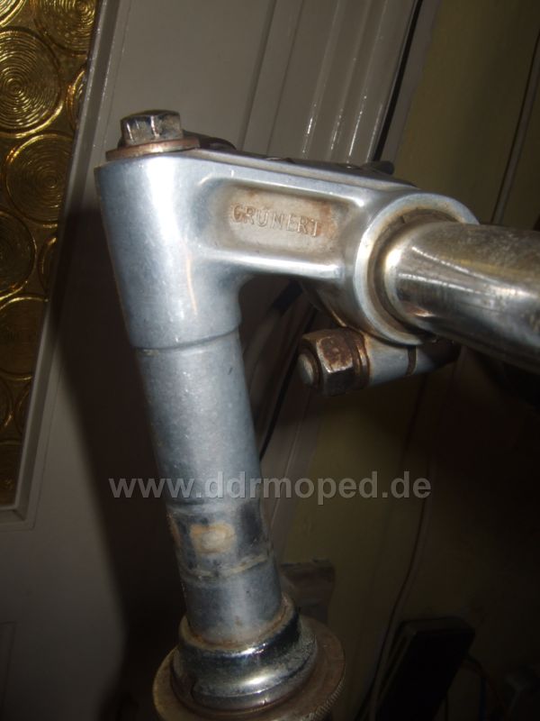

Grünert Vorbau

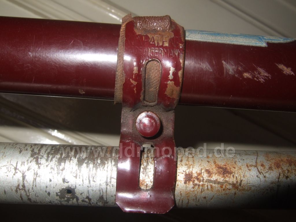

Pumpenhalter in Rahmenfarbe:

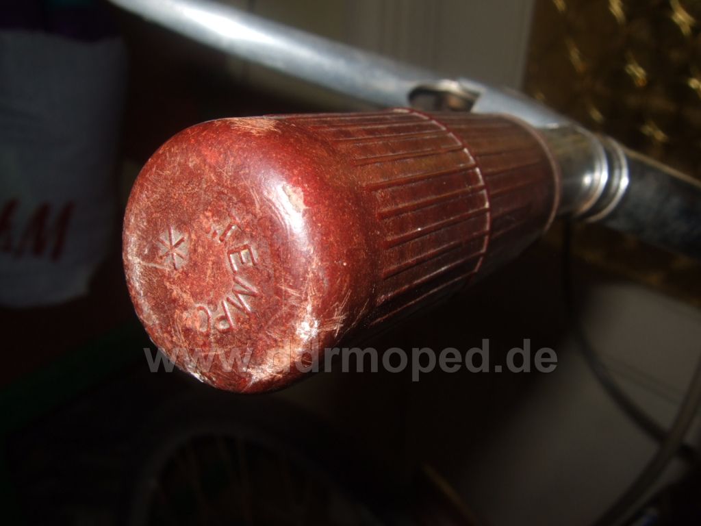

Nicht HaGe sondern Tempo Bakelit Griffe:
