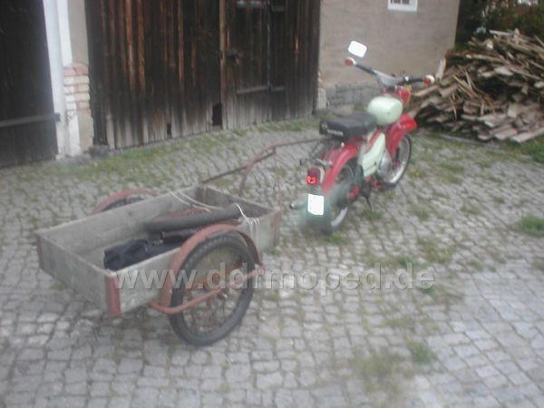

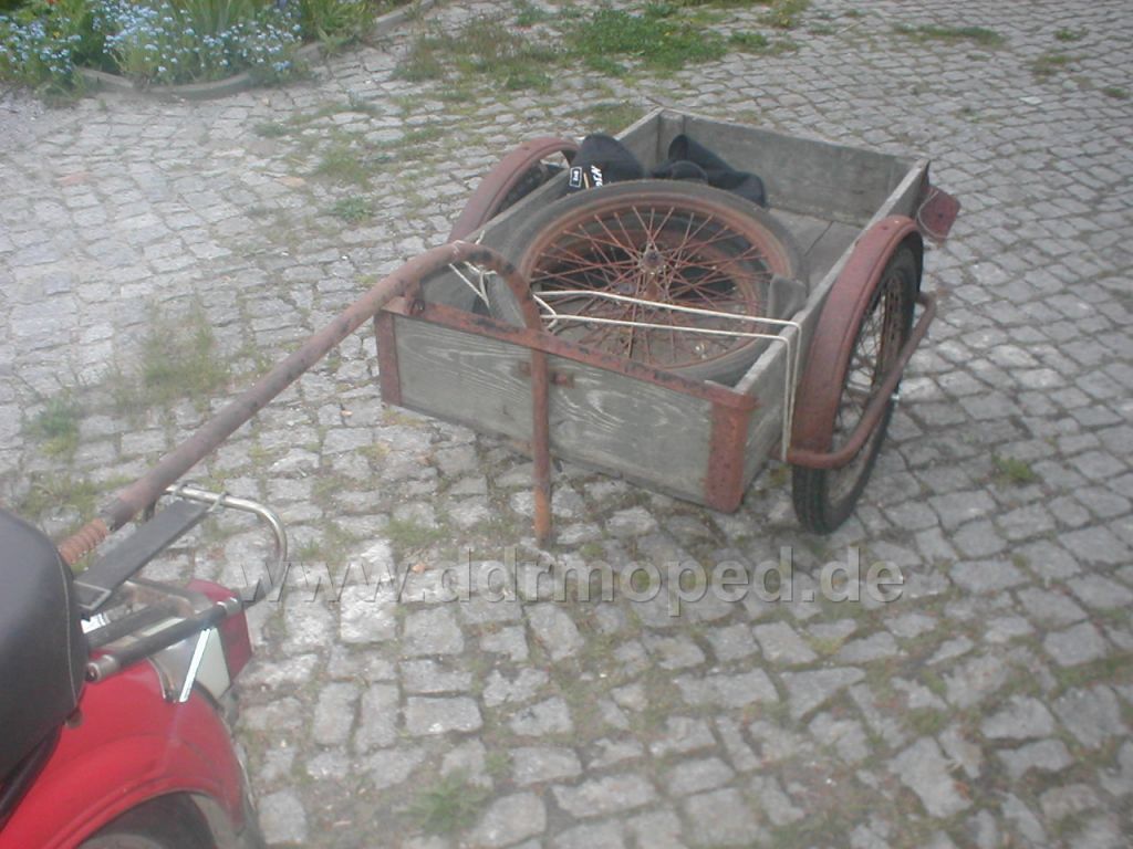

Was für eine Rostlaube,..die stand bestimmt jahrelang im Regen, überall Rost, Gammel und Moos huh.gif
Sachswolf
Geschrieben am: 07.05.2010, 14:32

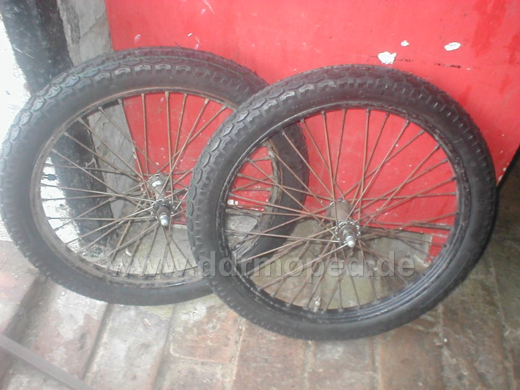

Die Räder sind auch total zerschlissen und der Gummi drauf zerfällt mittlerweile wie Staub rolleyes.gif
Die Räder werden högstens als Ersatztteillager verwendet........
Sachswolf
Geschrieben am: 07.05.2010, 14:36

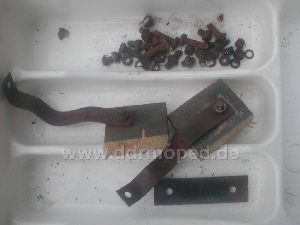

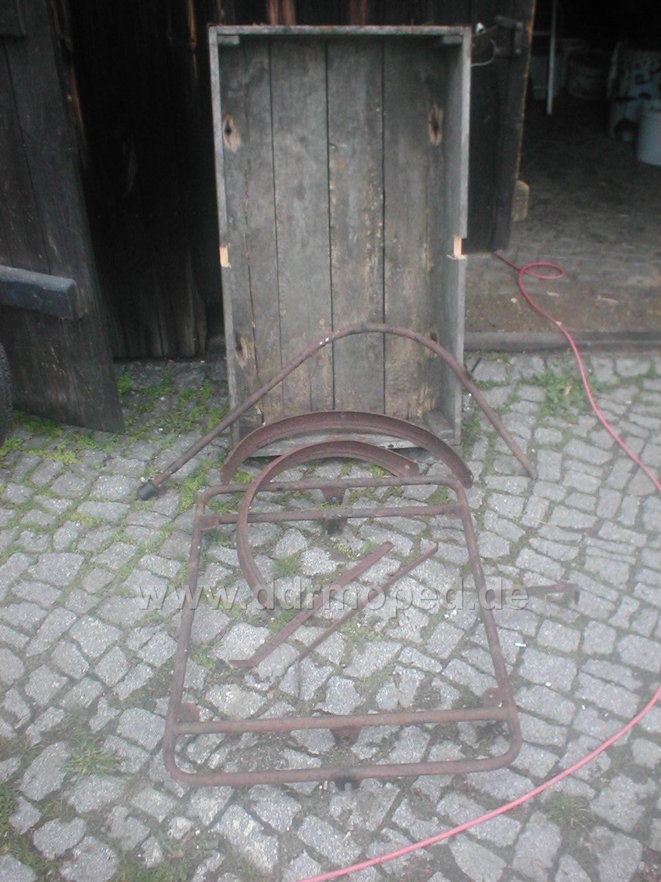

Also ging es damit los, den ganzen Hänger zu zerlegen.
Leider waren alle Schrauben dermaßen festgerostet, dass nur noch die Eisensäge, Flex und Bormaschine das Problem lösen musste. cry.gif
Sachswolf
Geschrieben am: 07.05.2010, 14:41
Aber nach 3 Stunden Lärmbelästigung für die Nachbarn, hatte ich jede Schraube gebändigt laugh.gif
Sachswolf
Geschrieben am: 07.05.2010, 14:45
OK, sagen wir mal fast, bei den mittleren Schutzblechhaltern habe ich mich der Holzsäge bemächtigt und die einfach rausgeschnitten. unsure.gif
Übrigsten ist jede Schraube da zerflext, zersägt, oder aufgebohrt, bzw. überdreht und weggebrochen...halt alles Schrott.

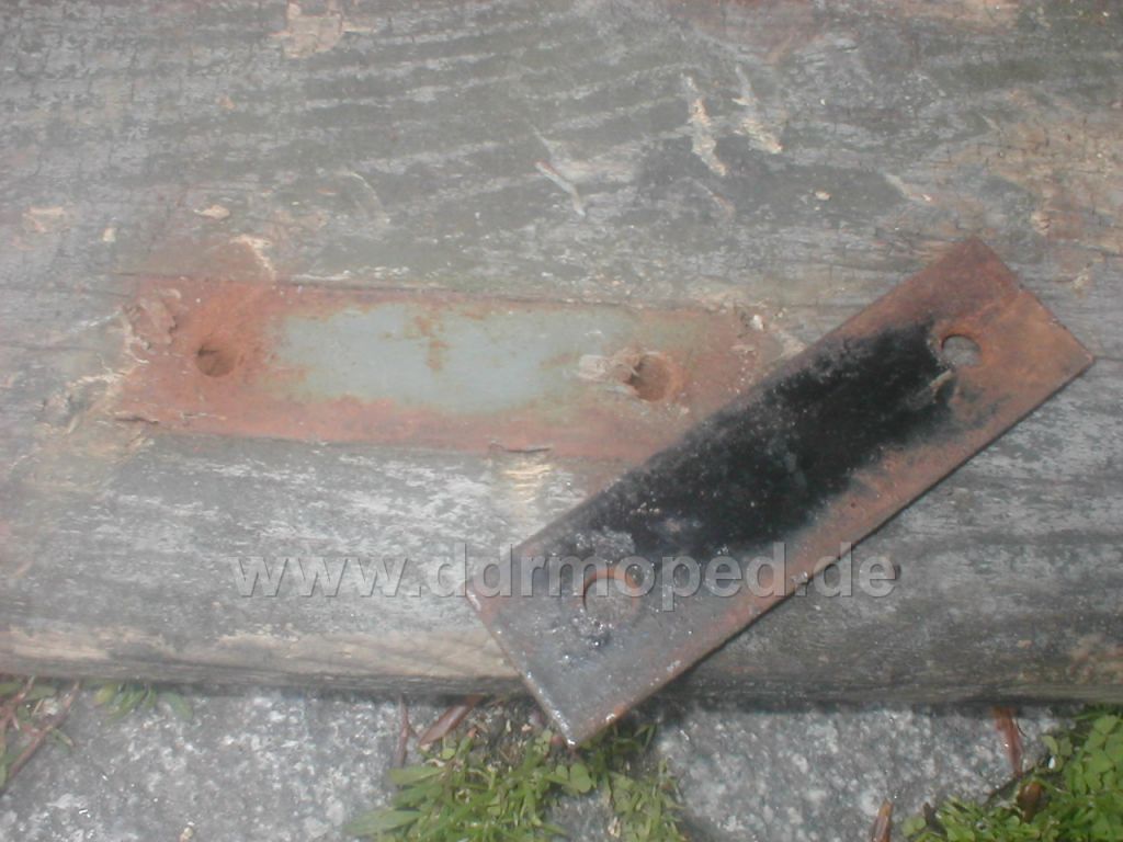

Sachswolf
Geschrieben am: 07.05.2010, 14:48

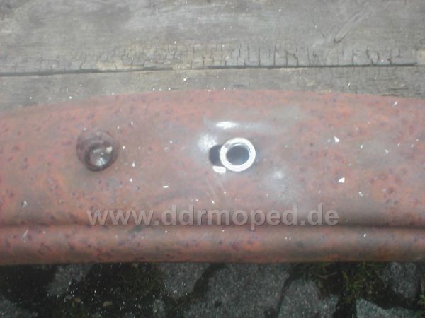

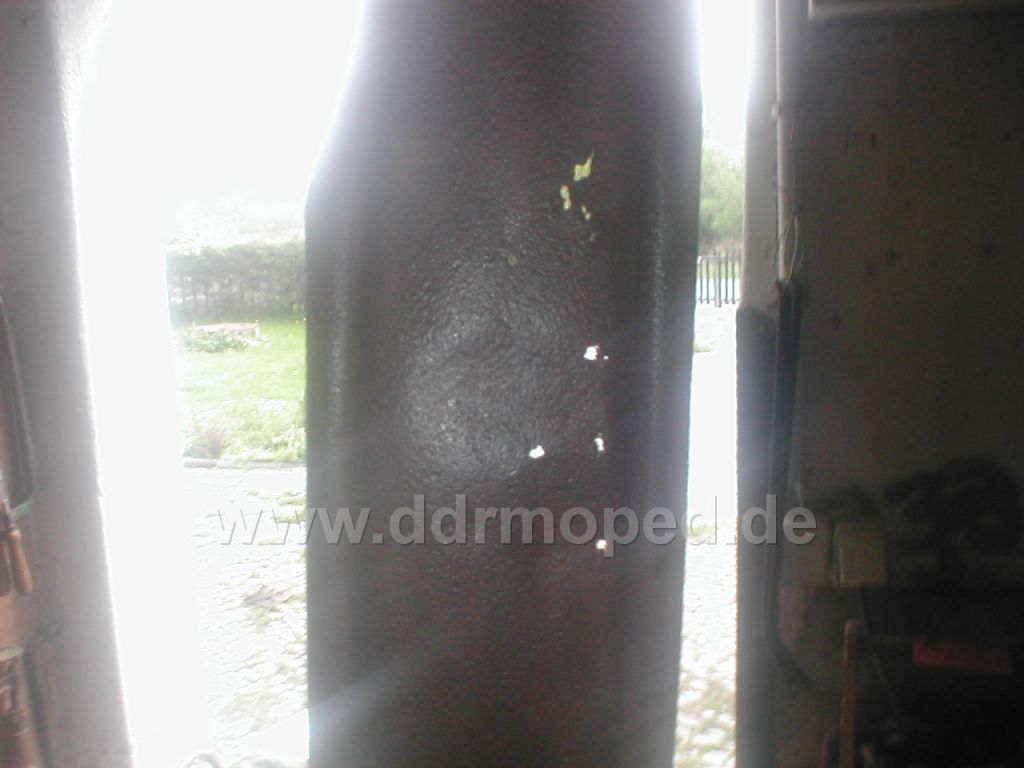

Die Rahmenteile sind alle zum Glück nicht verrostet, oder gar durchgerostet, aber bei den Schutzblechen ist es zu spät.
Da müssen andere her, da die nur noch schweizer Käse und wie dünnes Papier sind. ermm.gif

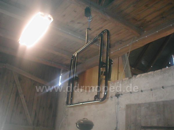

Geschrieben am: 07.05.2010, 14:53
Jedenfalls habe ich schon mit der Bohrmascheine mit Drahtbürstenaufsatzt die Rahmenteile endrostet und lackiert.
Sachswolf
Geschrieben am: 07.05.2010, 14:56
Hier noch der Rest.
Das war es erstmal für heute.
Grüße vom Sax

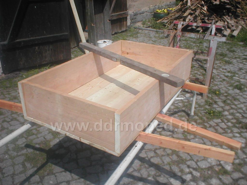

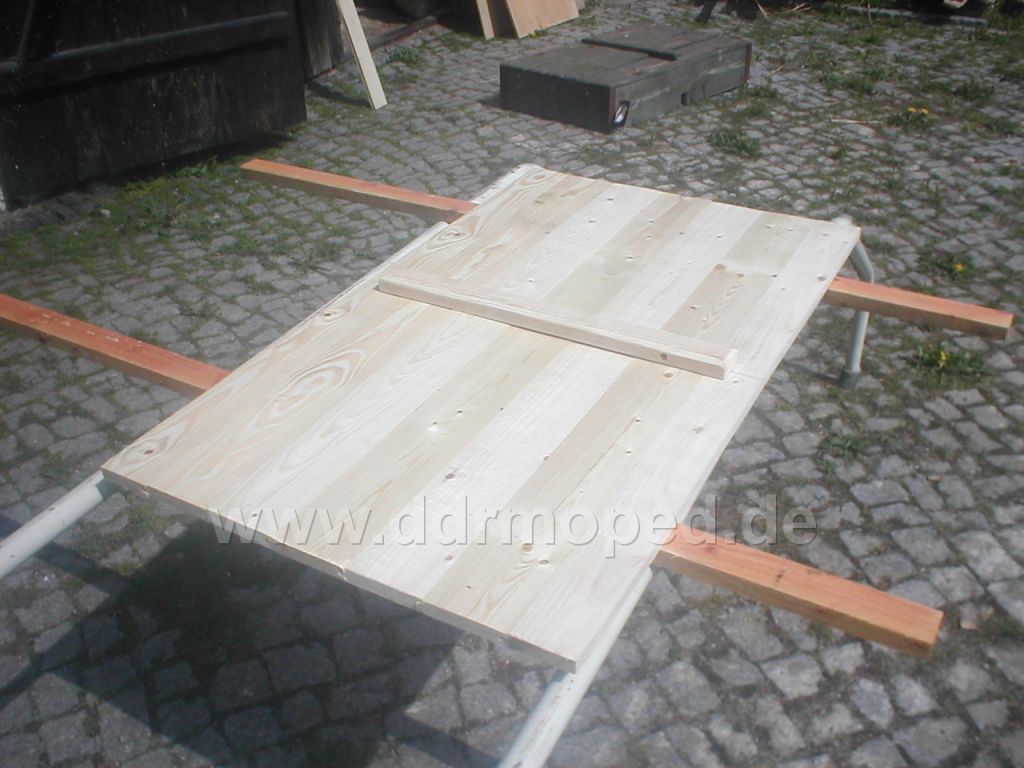

Als allererstes habe ich den Boden aus Nut-, und Federholz angefertig und diese erstmal mit der Mittelleiste verschraubt, wie es vorher auch gemacht wurde.
Ich habe mich komplett für Schrauben endschieden, weil die Nägel mit der Zeit sich lockern würden und so der Korpus labiel wird.
Oberseite...

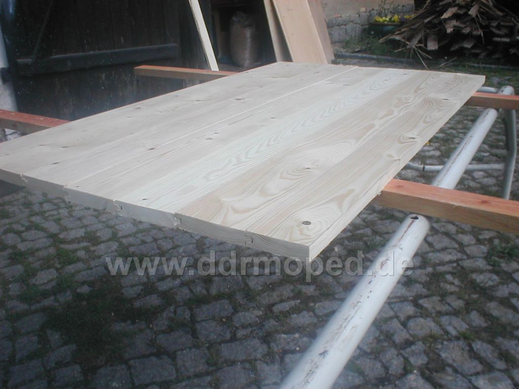

..und die Unterseite.

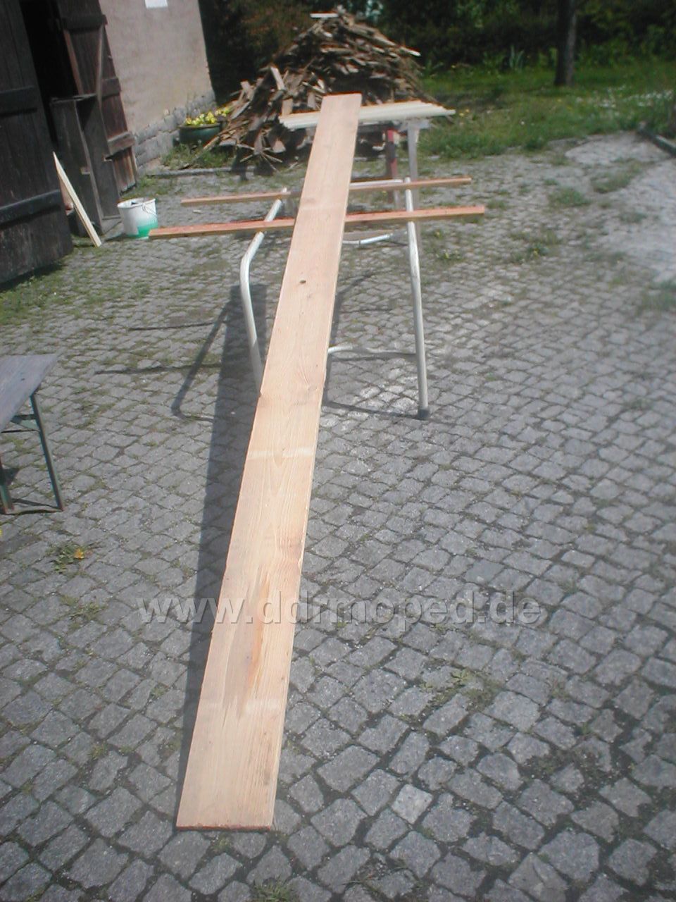

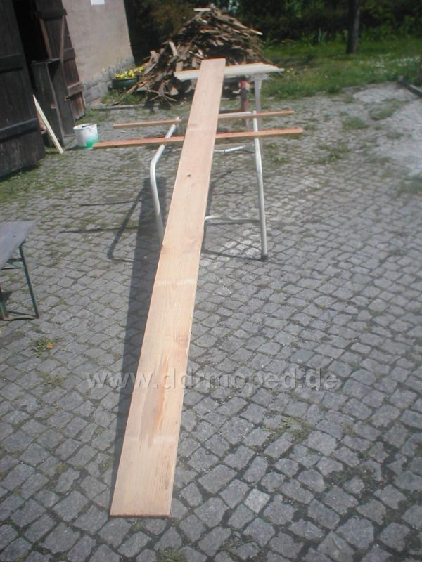

Dann habe ich dieses Brett in den Unweiten meiner Scheune gefunden.....
Sachswolf
Geschrieben am: 08.05.2010, 20:25
..und es zur Brüstung meines Hängers verwendet.
Alle Außenkanten habe ich mit Schleifpapier angerundet, um Verletztungen vorzubeugen. wink.gif
