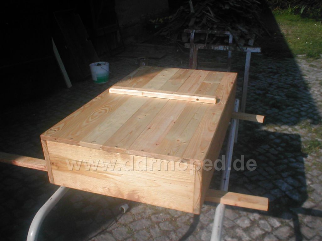

Das Ganze habe ich natürlich alles schön glattgeschilffen, verschraubt und dann mit Leinölfirnis behandelt.

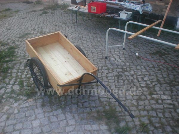

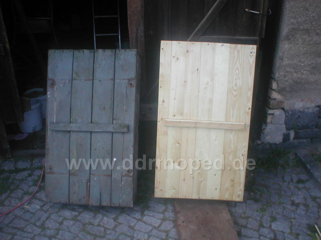

Die Eisen an den Ecken des alten Korpus waren nur mit kleinen Näglen befestigt, weil wohl das genageltet Holz schon damals eine ziemliche labiele Angelegenheit war.
Die Dinger habe ich weggeworfen, weil sie zerrostet waren und bei den neuen Hänger keine mehr nötig sind.
Der 2 Unterschied ist, dass mein Korpus um 2 cm Länger ist, weil 1m Länge eine rundere Sache ist, als 92 cm. rolleyes.gif

Dann wurde Hochzeit gefeiert, also der Korpus auf den Rahmen geschraubt. wink.gif

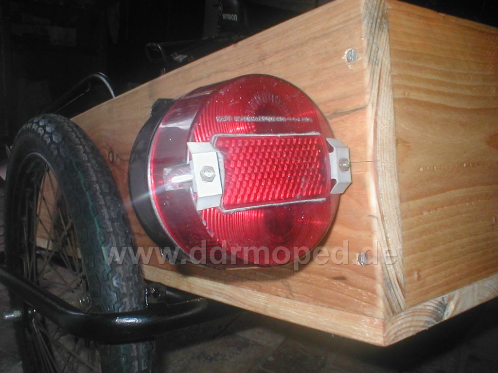

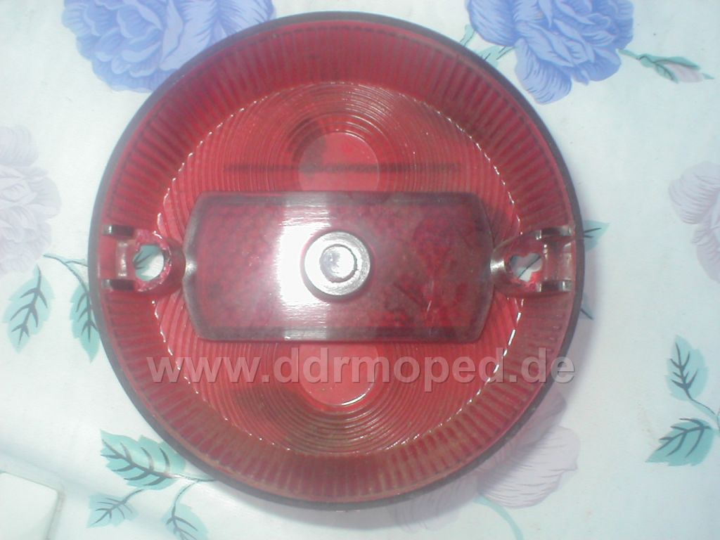

Ich bin nicht mal dazu gekommen, die Kappe festzuschrauben.
Es bröselte leider vorher schon, als ich Schrauben rausgesucht habe und in die Kappe reingesteckt habe.

So, ich habe heute eine bisschen wegen der Rücklichtkappe improvisiert, bis die gut gebrachte bei mir angekommen ist. smile.gif

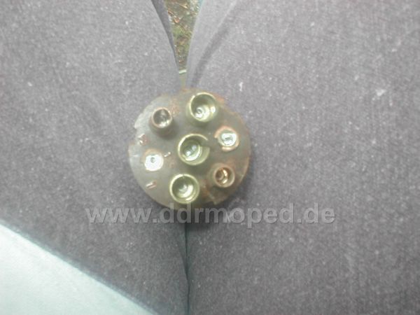

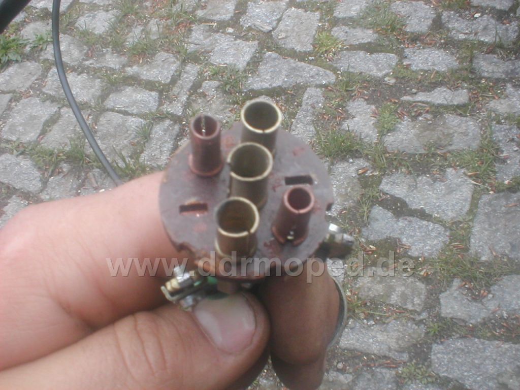

Ich habe die letzten 2 Tage mir teilweise den Kopf zermardert und musste den Kabelsalat in der Kupplungsdose erstmal in Ordnung bringen und am Stecker fehlten ausgerechnet die 2 wichtigsten Kontakte. huh.gif

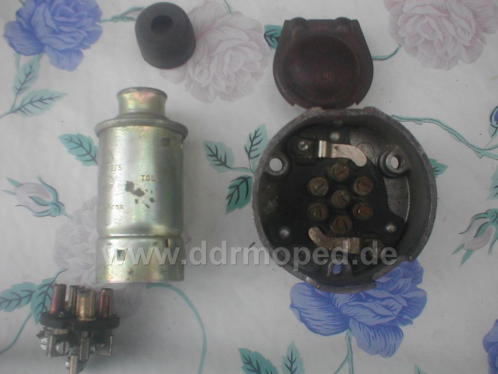

Hier erstmal die Stecker...
Sachswolf
Geschrieben am: 11.05.2010, 21:42
Wichtig sind die 2 Plättchen in der Dose.
Wenn man den Stecker in die Dose steck, werden diese beiden Plättchen hochgedrückt und so der Stromkreis vom zum Rück- und Bremslicht an den Rücklicht vom Star unterbrochen.
Kommen wir zum Übelttäter, ...den Stecker.

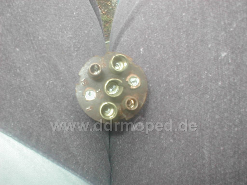

Irgendwer hat in der mittleren Reihe, links und rechts außen die Kupferhülsen, wie man sie oben und unten sieht, weggebrochen. huh.gif
Sachswolf
Geschrieben am: 11.05.2010, 21:47

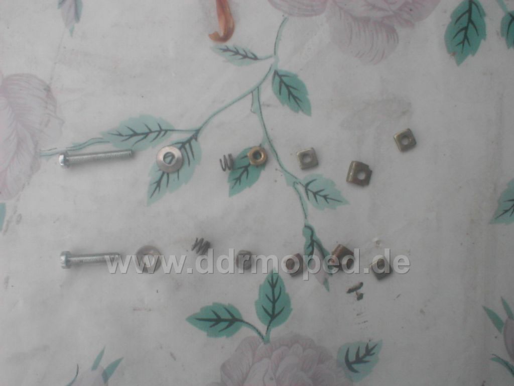

Also, habe ich mir eine Kopf gemacht, wie man das Ganze wieder reparieren kann und somit mussten die Kontakte ganz weichen. ermm.gif
Sachswolf
Geschrieben am: 11.05.2010, 21:49
Dann habe ich mir den passenden Ersatz für die fehlenden Kontakte zurechtgesucht und......
