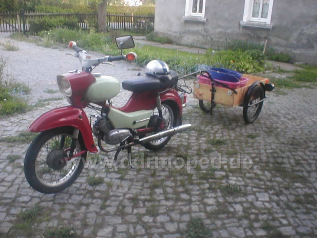

So ein Hänger am Moped ist schon was feines.Das könnte mir am Esser auch gefallen.
Am besten ich bau mir extra nen Esser zusammen der immer einen Hänger zieht.
Ich find Deine Arbeit echt gelungen.
mfg toni

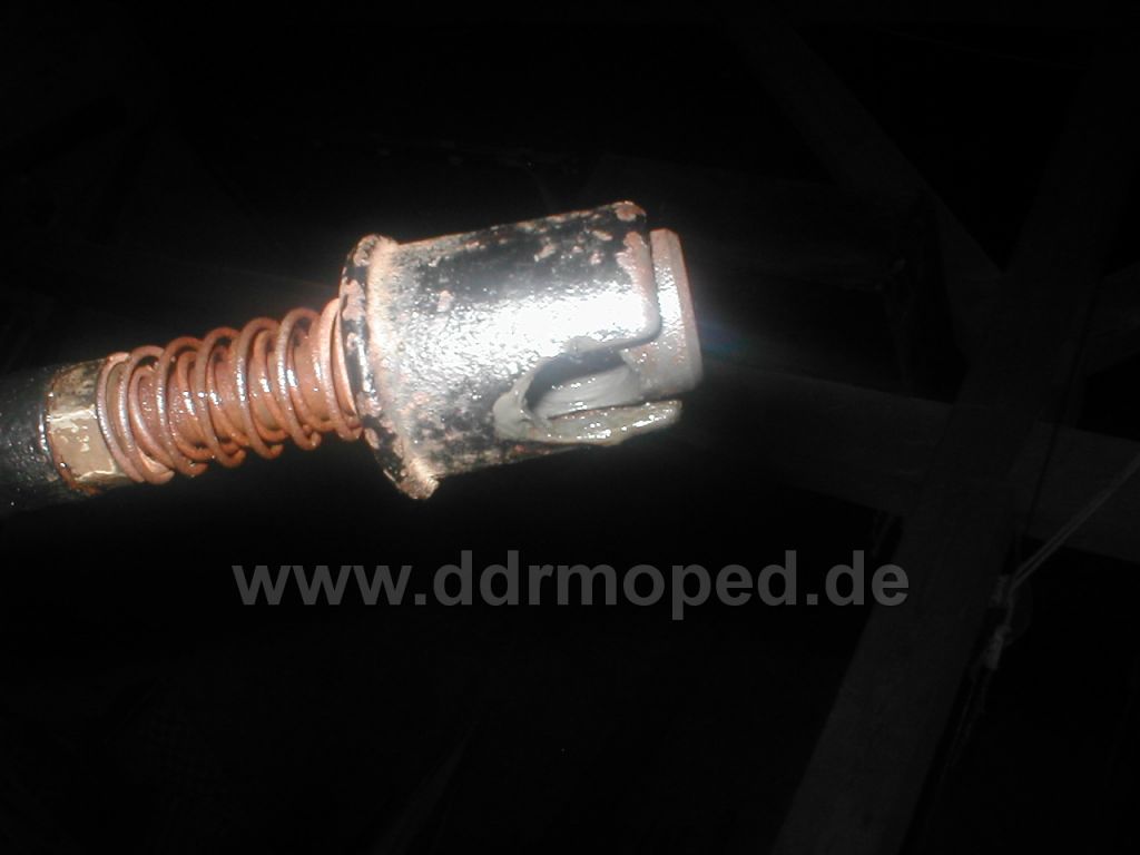

So muss du Kupplung im ganzen aussehen...
Sachswolf

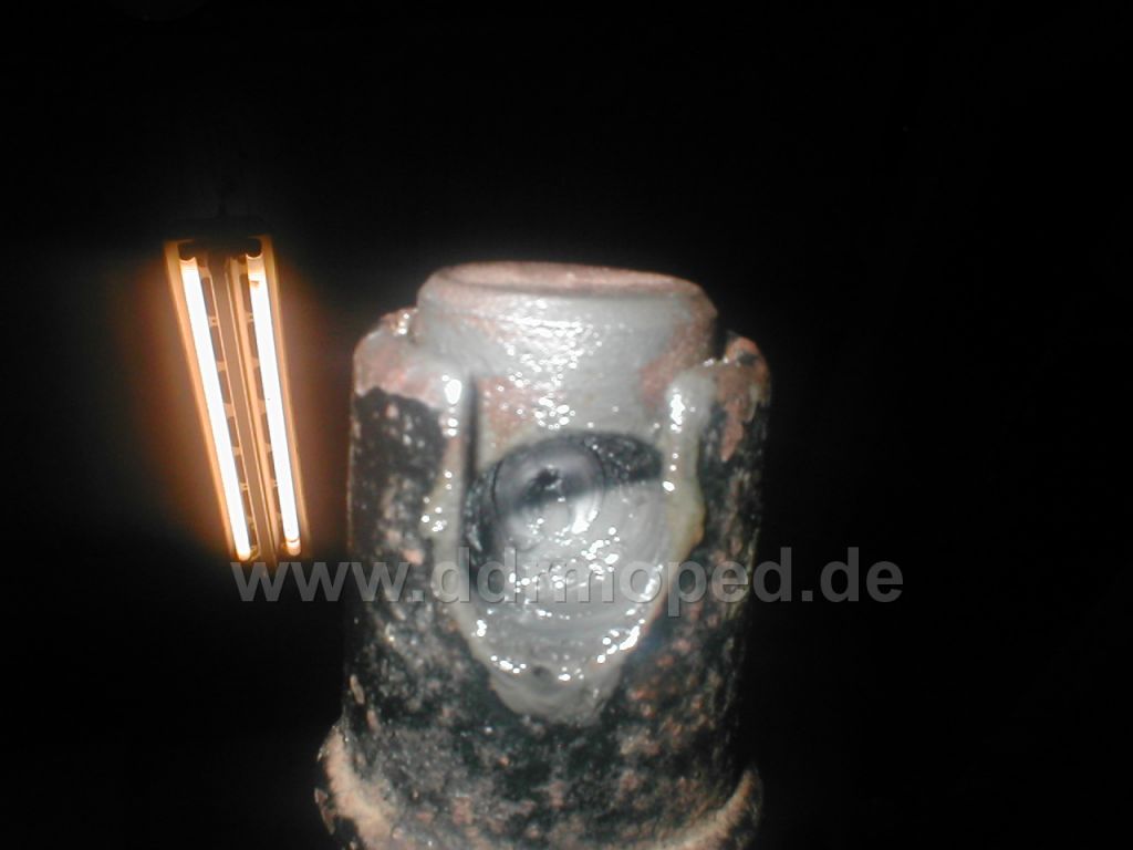

Geschrieben am: 12.05.2010, 20:56

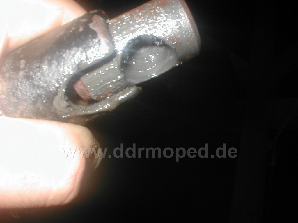

Wenn du also die Kupplung verbinden willst, musst du die Arretierung nach hinten schieben, bevor du die Kugel mit der Schale verbinden kannst....
Sachswolf
Geschrieben am: 12.05.2010, 20:59
Dann lässt man die Arretierung los und die schiebt sich unter die Kugel, so dass sie nicht mehr der Schale rauskann.
Bei diesen Kupplungen muss man immer gut für Fett sorgen, sonst schleift sich die ganze Sache aus und nichts hält mehr zusammen. smile.gif
Ganz wichtig sind auch die beiden Federn. Die müssen immer guten Druck auf die Arretierung aufbauen, sonst fliegt dir der Hänger bei hoher Belastung um die Ohren.
Grüße vom Sax
