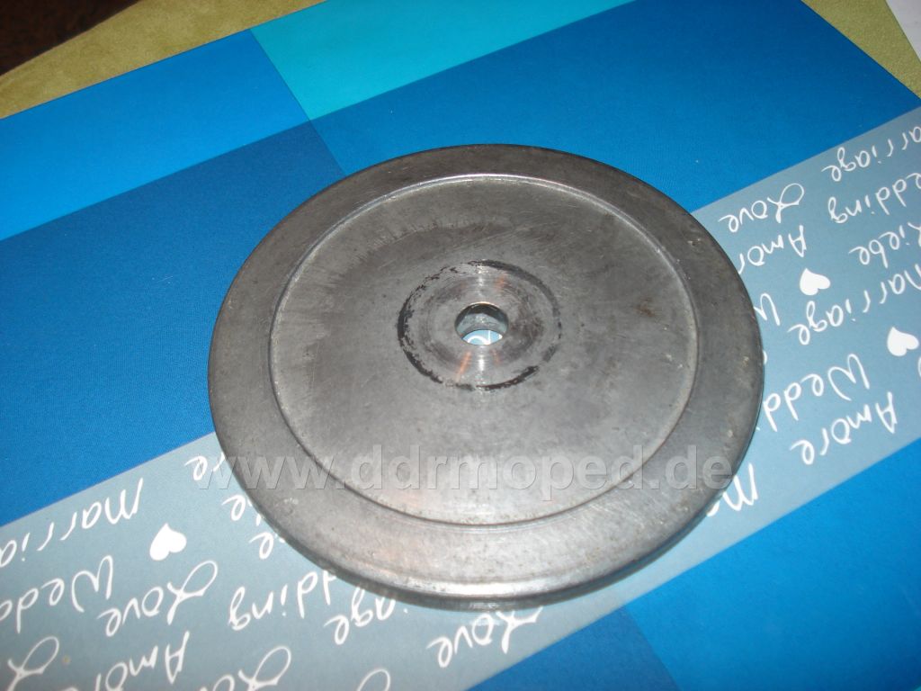

So Leure,
ich habe jetzt einen Alten Nabendeckel.
Ich habe den auch an meine Schwalbe verbeut und es geht nicht.
Warum?
MfG Ronny

Bild vergessen.
MfG Ronny

Wie geht nicht, geht es denn mit einem anderen Deckel.

Ja mit dem geht es.
Es schleift innen(vieleicht kann man es erkennen).
MfG Ronny

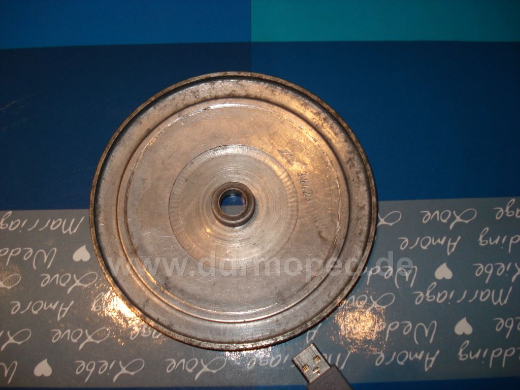

Es sieht so aus als wäre er ausgedreht,und somit kommt er zuweit zum Rad hin und schleift.Versuche mal eine dünne scheibe in der größe zu finden und stecke sie mal mit drauf.

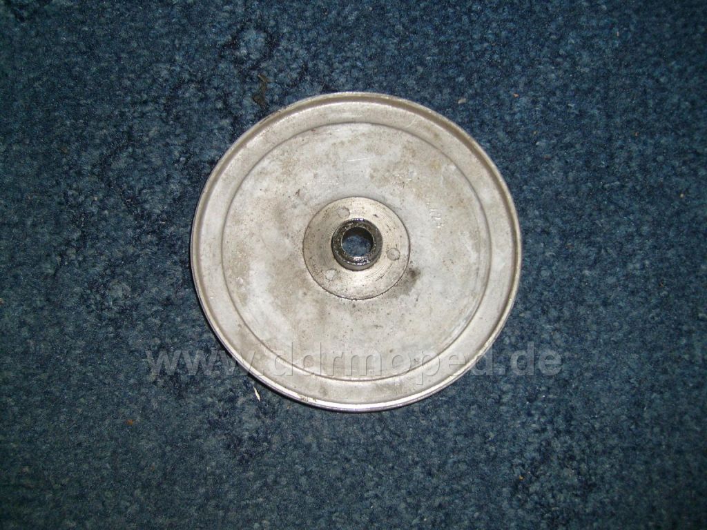

So sollte er aussehen.

Na so sieht der doch aus, oder nicht.
MfG Ronny

Ne würde ich nicht sagen.
Liebe grüße der Maik

Na steht doch oben schon deiner scheint abgedreht und meiner ist es nicht.

einfach vor dem linken Radlager eine Beilagescheibe einbauen damit der Abstand Deckel - Nabe größer wird! Schon paßt das!
Thomas.
