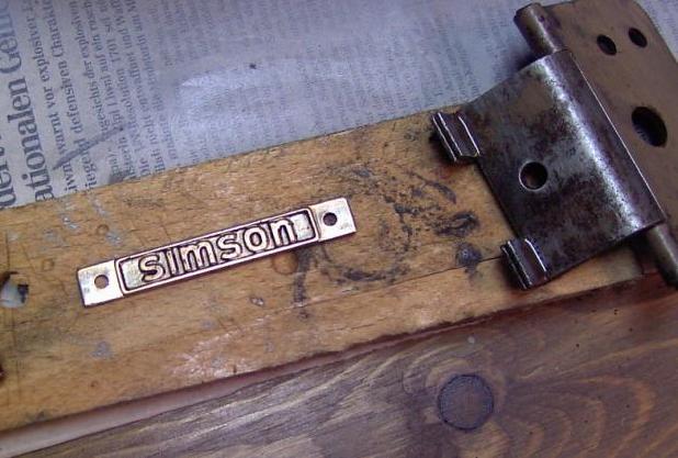

heute kamen noch ein paar werkzeuge und die sitzbank ist auch schon teil-gepolstert, dann kommen noch die zierstreifen ran und das alte simson schild hinten, ganz klein.... guckst du....
herzlichst, hisi
