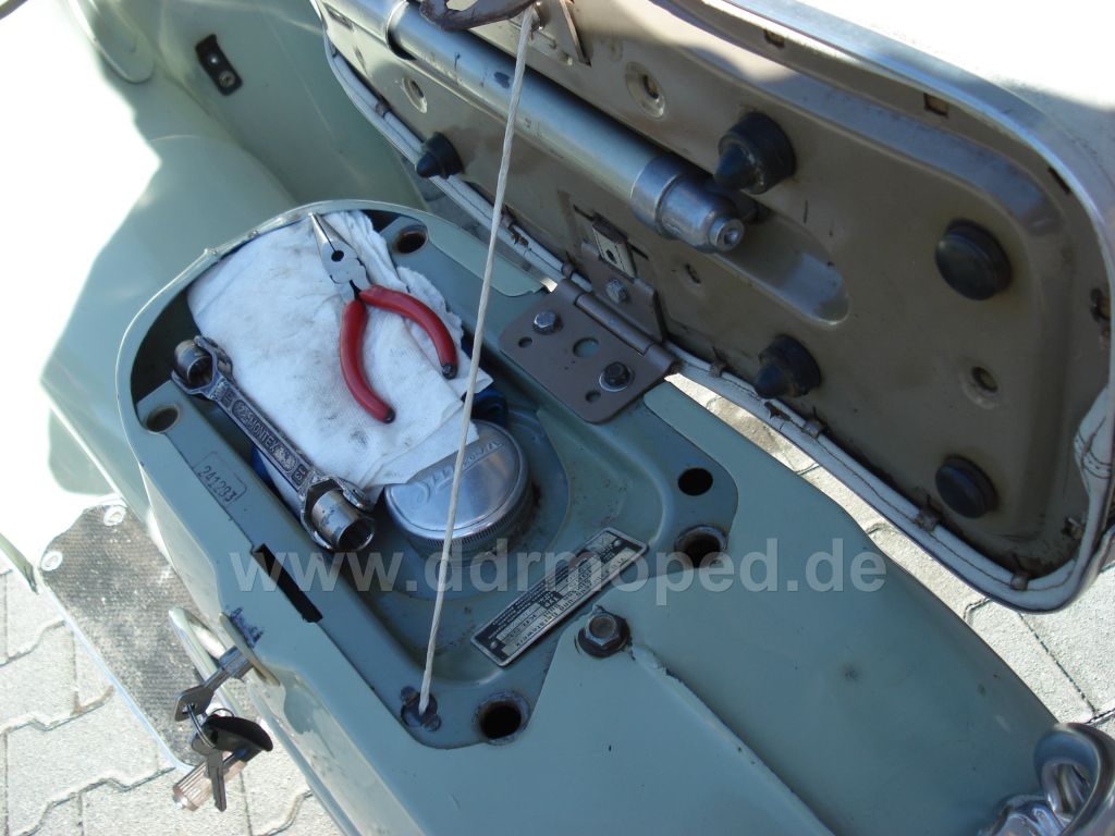

> Fangband für Sitzbank, wo wirds befestigt?

Ich hab Angelsene genommen. Geht gut. Hat ja auch nix weiter zu halten

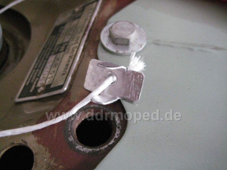

Hallo zusammen,
ich habe mich heute dem Fangband meiner Schalbe zugewandt.
Ich habe eine Sehne von einem Bogen meiner Frau stipitzt und habe es auf die benötigte Länge gekürzt.
Dann habe ich so ein Blättchen genommen und dann befestigt, wie auf den Bildern zu sehen.
Schaut`s euch an.
MfG Ronny

Noch ein Bild, näher.
MfG Ronny

was für ein Blättchen hast du genommen? Wo bekomme ich das her?
Schaut gut aus.....

Ich habe das Blättchen an meinem Spatz dran gehabt, ich werde mal ein Bild davon machen.
Ich habe keine Ahnung wo man so ein Teil her bekommt.
MfG Ronny

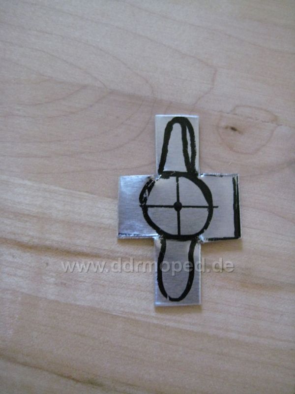

Mir hat das Ding heute auch keine Ruhe gelassen und so hab ich mir vorhin mal auf die Schnelle ein solches Blättchen selbst gemacht, so wie ich mir das vorstelle.....
Als Erstes hab ich mir einen Rohling aus einem Stück 0,7mm Alu-Blech zurechtgeschnitten.
Gast
Geschrieben am: 25.05.2010, 19:50

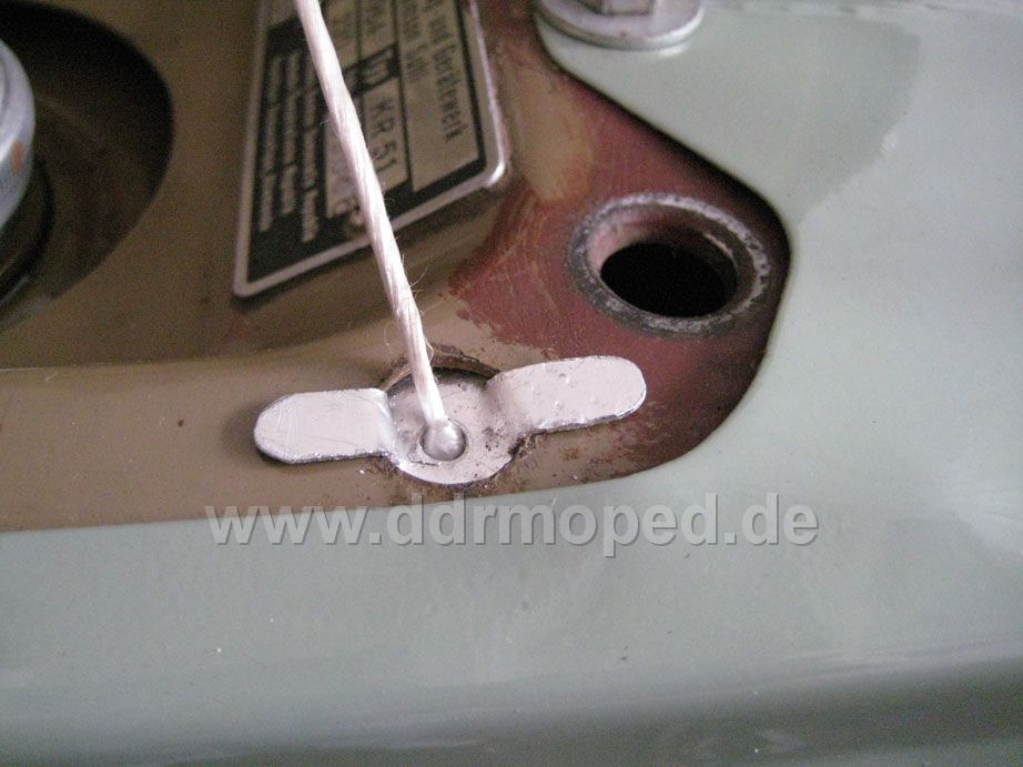

dann das ganze noch ausgearbeitet und einen Strick durchgefädelt......
Gast
Geschrieben am: 25.05.2010, 19:54
und das ganze dann an der richtigen Stelle verbaut......
OK, man kann noch ein bisschen an der Form arbeiten und die Nasen noch etwas verkleinern, aber ich bin so im Groben mit meiner 15min-Arbeit zufrieden.....

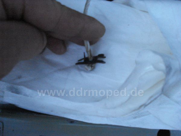

Meins sieht so aus.
MfG Ronny

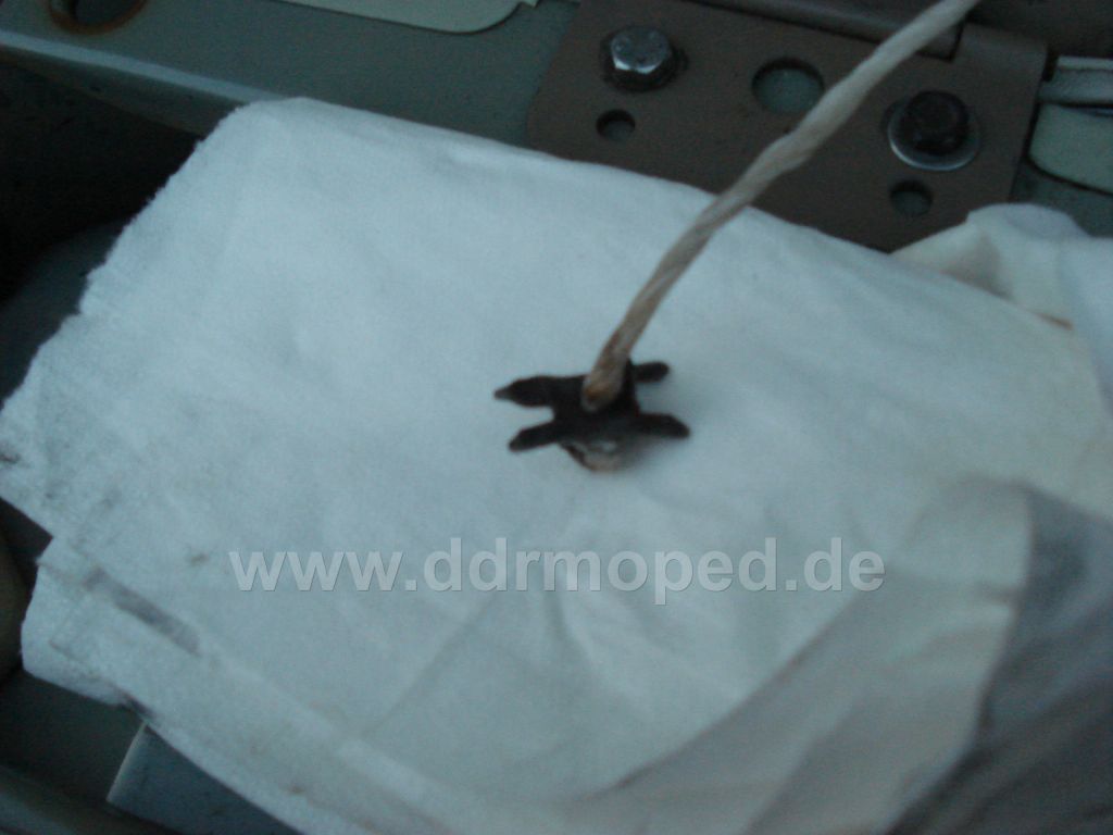

llspatzneu
Geschrieben am: 25.05.2010, 20:01
Beiträge: 827
Mitgliedsnummer.: 3184
Mitglied seit: 10.03.2010
MfG Ronny

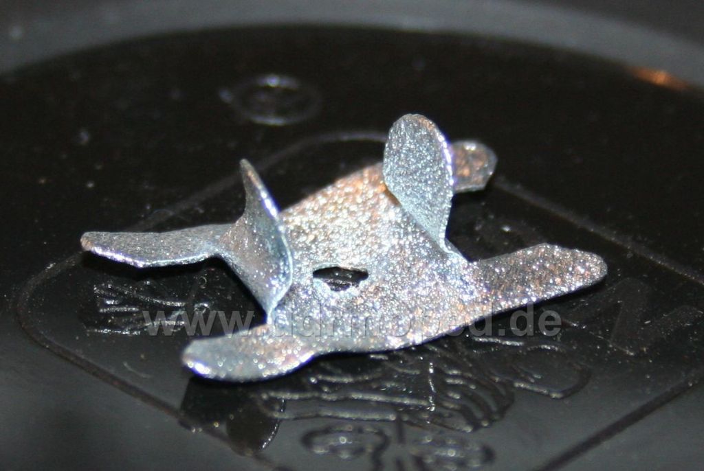

Hast du das selbst gemacht?
Es sieht aus wie meins.
Du bekommst bald einen Brief, viel Spass damit.
MfG Ronny

mhhhh, na da liege ich mit meinem Eigenbau ja nicht ganz so weit weg vom Original cool.gif
Ich werd da mal noch die Nasen etwas bearbeiten und noch ein wenig Materialüberschuss entfernen....

QUOTE (llspatzneu @ 25.05.2010, 21:04)
Ist das Originale. Das hatte ich mit zum verzinken gegeben.
