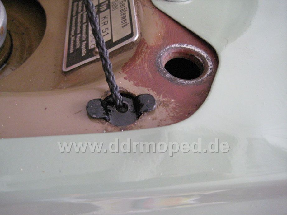

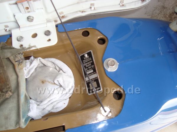

> Fangband für Sitzbank, wo wirds befestigt?

Hast du vieleicht noch so ein Teil übrig, dann hätten wir was zum Tauschen.
MfG Ronny

QUOTE (llspatzneu @ 25.05.2010, 21:13)
Leider nicht, ist das was an meinem Spatz dran war, und auch wieder ran soll. Kann mich aber mal umhören. Das Teil kommt mir auch von irgendwo anders her bekannt vor. Ich komm aber gerade nicht drauf, wo das gesehen haben könnte.

naja überleg mal.
Wenn du noch so eins her bekommst meld dich bitte bei mir.
Übrigens das ist ein sehr schöner KR50 den du da aufbaust, der blaue Ständer gefallt mir super thumbsup.gif
MfG Ronny

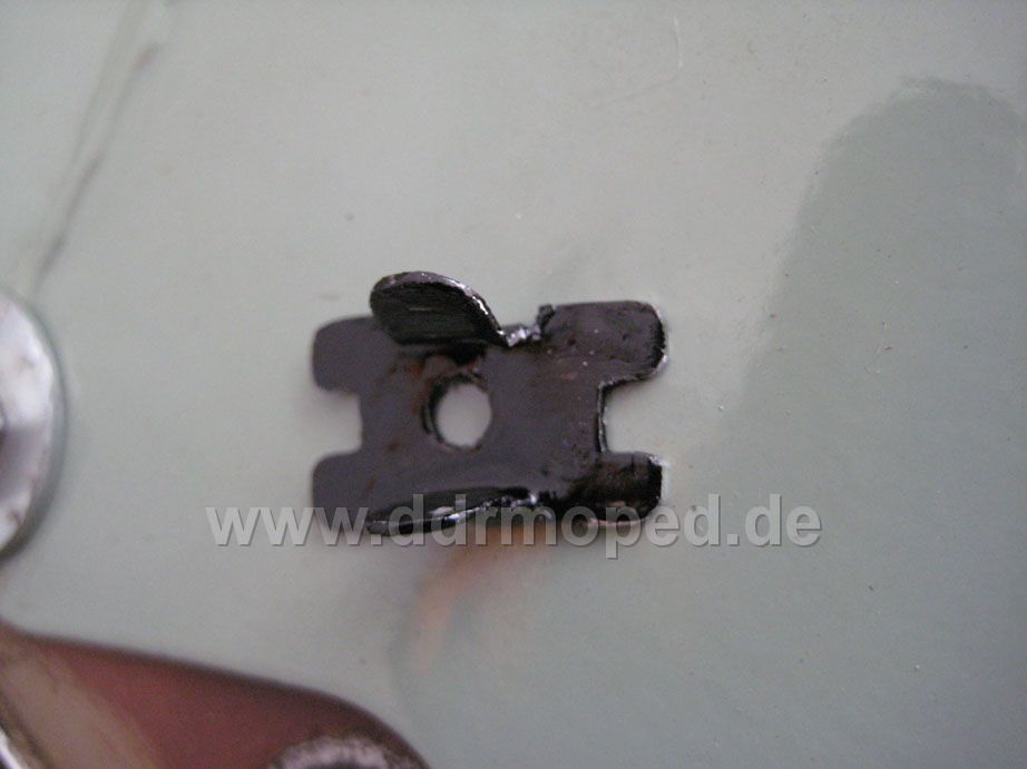

@Kezy_Mezy:
ich hätte auch Interesse an so einem Original-Teil....der Eigenbau soll nur so lange aushelfen, bis ich ein Originals habe.
Also wenn du wirklich noch irgendwo was auftreiben kannst, dann würde ich mich auch über eine Nachricht freuen!! Vielleicht fällt dir auch wieder ein, wo das Teil noch verbaut ist.....

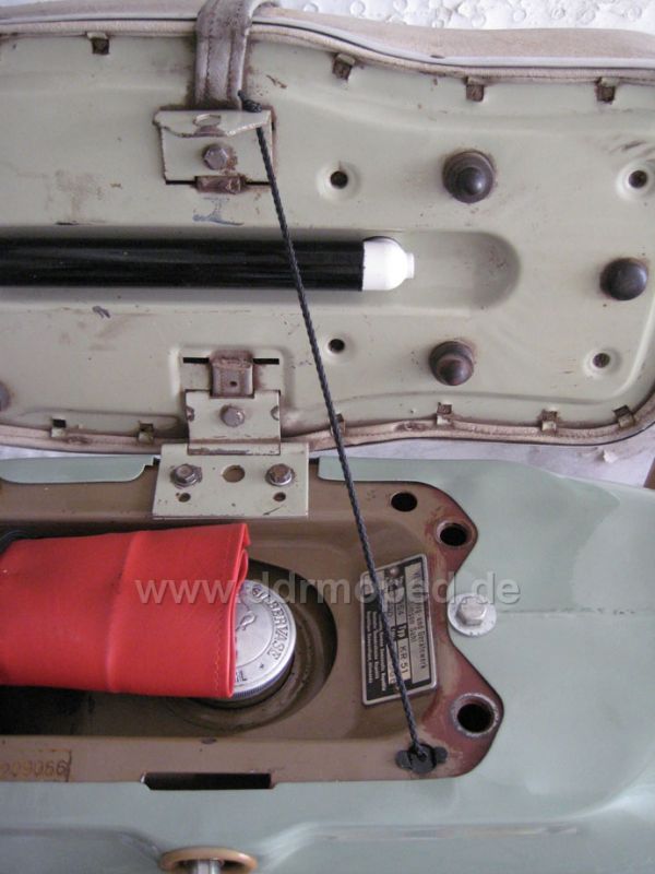

Ich hab gerade noch mal meinen Eigenbau etwas optimiert und schwarz angemalt. Wenn ich Zeit habe, werde ich demnächst mal nach der Fotovorlage versuchen, die original-Form zu reproduzieren.....
Als Strick hab ich jetzt ein sehr dünnes Nylonseil aus dem Praktiker Baumarkt (1m für 0,49 EUR) genommen.

Geschrieben am: 26.05.2010, 14:34
eingebaut
Gast
Geschrieben am: 26.05.2010, 14:36
eingebaut 2

Geschrieben am: 27.05.2010, 20:36
Vielen Dank für ein Bild vom Original ;-)

Wie wird dieses Teil eingebaut?? Von oben durch gesteckt oder muss der Panzer runter?
Geschrieben am: 18.11.2016, 15:59
Panzer ab, von unten einstecken und die beiden Flügel oben umbiegen.

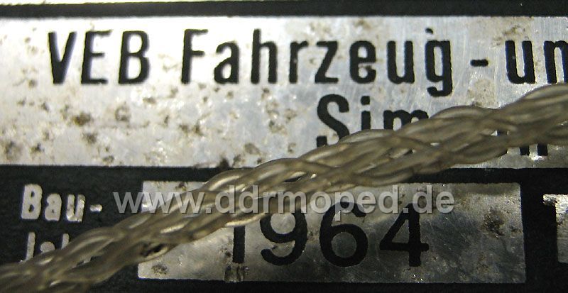

Wer besitzt denn ein Originales, welches man mal Nachbauen kann?
Wieviele Sehnen sind denn zu einer Kurdel verflochten?
Hat jemand Detailaufnahmen?

Geschrieben am: 13.01.2017, 22:05
Beiträge: 5643
Ich glaube es waren sieben dünne (Angel-)Sehnen.
https://www.ddrmoped.de/forum/index.php?sho...067&hl=fangband

danke aber unhold hat geschrieben 3x3 also quasi (modo) 9
und wie wirds geflochten?

Habs gefunden. Habe den ganzen Restaurationsleitfaden durchgeforstet.
7 Sehnen solln es sein...
