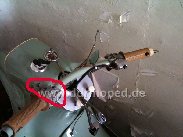

mhhh...ich hab die kurzen Griffe aber auch schon verbaut.....links kommt noch der Spiegel drauf und rechts kommt ja ein Distanzstück hin.......wo liegt der Fehler???
siehe Bild

um wieviel mm passt die Abdeckung denn nicht drauf? Vielleicht musst du nur die Armuturen ein paar mm verschieben, damit die Abdeckung drauf geht.
Dass die Abeckungen unterschiedliche längen hatten, wär mir übrigens neu. hmm.gif

Das sieht eigentlich okay aus. Mach mal die Armaturen locker, so dass du die Abdeckung dazwischen schieben kannst. Musst sie eventuell auch ein wenig nach vorn oder hinten drehen. Eigentlich sollte es passen.

Bei den 1964er Schwalben war die Lenkerschale aus Alu-Blech und die Parkleuchte saß auf einer Erhöhung . Die Breite der Lenkerschalen ist einheitlich !
PS: Irgendwie kommt's mir vor, als wenn der Schaltdrehgriff links schon die neue Ausführung für den breiten Lenker ist . _uhm.gif hmm.gif

Dann habe ich enigstens die richtige Abdeckung, die mit der kleinen Erhöhung für das Standlicht.....
Dann bin ich langsam noch ratloser, warum die Abdeckung nicht passt?! hmm.gif
mhhh, wie sieht denn der Griff für den kurzen Lenker aus??? ich kenne nur diesen....

Der Kupplungsgriff ist kürzer und stärker gebogen, der Festgriff mit Gummi ist so kurz wie der Gasgriff .
ach so...nein, dass ist wohl nur ne optische Täuschung, weil von schräg fotografiert....die beiden Griffe sind die für den kurzen Lenker und gleich lang.
ich dachte, du meinst die Dreiganghandschaltung.....vermute, dass es da vielleicht eine andere Version gibt??
