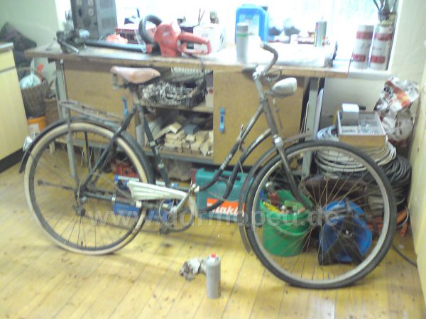

da man ja nicht alles behalten kann baue ich zur Zeit im Fremdauftrag ein Mifa Damenrad für meinen Schrotthändler auf. Er benötigt ein Fahrrad um zu unseren Vereinsabenden zukommen. Mit den Westrädern kommt er ni klar also hat er sich für dieses Mifa entschieden. Werde es nur technisch fit machen und die Schutzbleche mit Rostumwandler behandeln, da diese schon arg angekeimt sind. Mich würde interessieren:
Baujahr:Rahmennummer956582
Originalität der Schaltung?
des Kettenschutzes
der Beleuchtung
des Sattels

Tourenräder mit seriemäßiger Kettenschaltung dürfte es zu der Zeit nicht gegeben haben, somit ist alles, was mit der Schaltung zu tun hat, nicht original (zumindest aber zeitgenössisch). Der Kettenschutz stammt vom Diamant-Luxussportrad.

Diesen Scheinwerfer habe ich auch an meinem Möve Rad Bj. 1960 denke das er original ist.

Das Rücklicht ist auch an meinem 1967er Diamant Sportrad verbaut denke nicht das es original am Mifa verbaut war.

Beleuchtung passt, dein Mifa sollte ein End 61er/frühe 62er sein.

Besonders merkwürdig finde ich die Kombination Renak Schaltung Optima Hebel sieht ein wenig gebastelt aus mit dem viel zu langen Bowdenzug. Hat schon jemand Erfahrung mit Rostumwandler gemacht hab welchen von auf Arbeit da steht drauf das er auch ohne weitere Behandlung mehrere Jahre vor Korrosion schützt. hmm.gif

Die Produkte von Hammerite sollen gut sein... Eigentlich wirken die Rostumwandler aus den Autozubehör alle gleich... Meistens ist auch gleich eine Grundierung integriert, am besten die behandelte und trockene Stelle etwas anschleifen, wenn zum Schluss lackiert werden soll.
Das Baujahr würde ich auf 1961 datieren, was sagen die Naben? Eine Kettenschaltung funktioniert eher schlecht am Tourenfahrrad wegen den geraden Ausfallenden.

Das Rad ist insgesamt ziemlich verbastelt. Bei meinem 54er Diamant ist eine F&S Optima verbaut, dazu der Optima Schalthebel.
Ist alles nur ne Meinung: Kettenschutz ist vom Sportrad. Sattel sieht mir nach 70er aus. Entweder war da dieser gepolsterte Kunstledersattel dran, der so schnell kaputt ging oder ein rötlich lackierter Ledersattel. Beleuchtung könnte stimmen.
