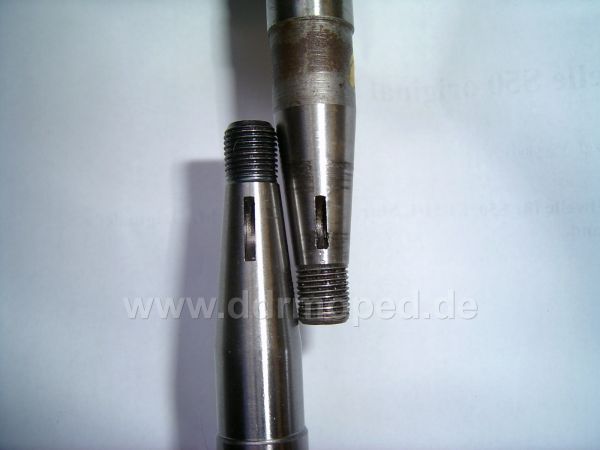

hat von euch auch jemand eine so schlecht bearbeitete
Nachbaukurbelwelle erhalten ?
Habe so eine KW. nach der 1. Reklamation wieder erhalten.
Bin total sauer über die mieße Quallität.
Die Scheibenfeder verschwindet schon in der Nut wenn

Sie meinten es lege noch keine Reklamation bei MZA vor.
Habe mal gemessen, die nut ist etwa 2mm länger als das Original
Bitte prüft die Nut vorm einbau !
Ich konnte alles wieder auseinanderzihen.

Meine Nut ist in der länge fast 12mm lang, messe mal bei dir nach.
Habe 4 Scheibenfedern da und 2 davon sind neu.

Habe jetzt von einen anderen Händler eine neu s50 Kurbelwelle bestellt
Bin echt am verzweifeln, wo bekomme ich eine gute Kurbelwelle her ?
(rechts original)
