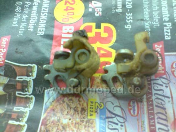

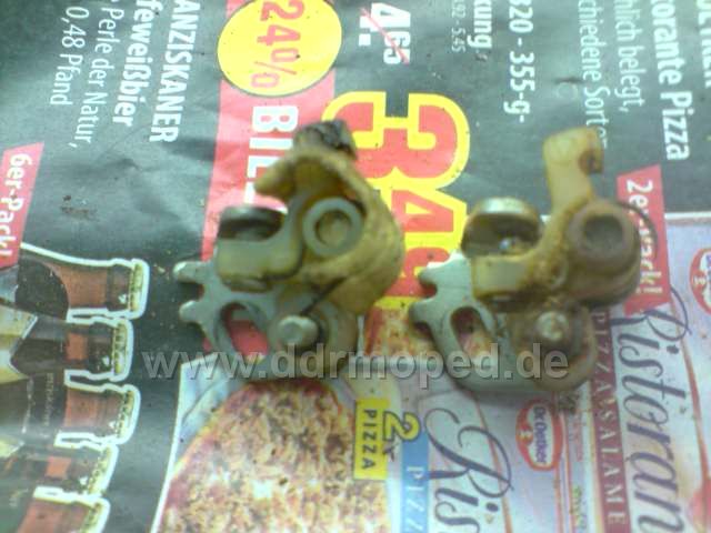

Ich hab aber heute einen vergammelten Sr2 Brecher neben einem von einer S51 liegen gehabt!
Also ich seh darin keinen Unterschied werd das auch die Feiertage jetz mal testen. _clap_1.gif

Geschrieben am: 11.05.2010, 19:23
QUOTE (Simsonschrauber23 @ 11.05.2010, 19:50)
Schau dir mal beide Unterbrecher genau an, dann siehst du, dass dein Alter (ist auch kein SR1/SR2 Unterbrecher) technisch verändert wurde, sonst könntest du den auf deiner Grundplatte garnicht einstellen. wink.gif
Der SR1/SR2 Unterbrecher hatte die Nasen zum Verstellen nicht, denn da reicht der Platz nicht aus. Deshalb hat man bei deinem rechten Unterbrecher auch die obere Nase abgefeilt.

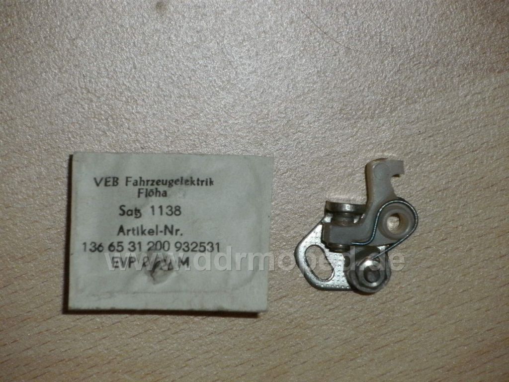

So schaut ein originaler SR1/ SR2 Unterbrecher aus. smile.gif
Und wieder was dazu gelernt, wie man die neueren auf die Alten Grundplatten schraubt.
Anscheinend hatte der Vorbesitzer von mir in der DDR auch keinen Sr Brecher zur Hand. laugh.gif
