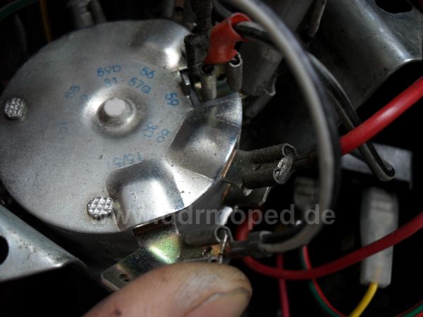

Ich tue damit garnix, fiel mir jetzt zuest auf wie ich reinschaute, der Vorbesitzer hat da wohl gebastelt, vorne bei meinem 1 Bild, zwischend den beiden Lüsterklemmen sind das Widerstände, oder was genau sind das für schwarze dinger?

Keine Ahnung, aber das ist ja auch egal. Raus mit dem Murks, eben alles von vorne bis hinten so machen wie's gehört. Dann geht's nämlich auch - und bei den 6V-Anlagen, wo kein Spannungsregler im System ist, geht's tatsächlich NUR dann.

So ich habe mal eine Frage zur Kabelbelegung am Zündschloss, und zwar habe ich dort ja jeweils 2 Nummern draufstehen, es gibt dann auch 2 Anschlüsse für die Stecker, hier in meinem Beispiel ist das jetzt die Nummer 86/30 so, welche Nummer steht jetzt für welchen Anschluss der obere für die 86 und der untere für die 30 oder andersherum, oder ist es sogar egal?
mfg
Auxburger
Geschrieben am: 15.05.2010, 21:05
Beiträge: 1697
Mitgliedsnummer.: 1960
Mitglied seit: 03.03.2009
Außen ist oben, und oben ist da wo der Schlüssel drinsteckt.

ich habe nun neue Lampen von Narva bestellt alles in 6V, das auf dem 1.Bild im Frontscheinwerfer waren übrigens Kondensatoren zum verstärken und zum betreiben einer 12V Lampe dry.gif

Aber du weißt auch, wie ein Elektrolytkondensator funktioniert cry.gif , ich glaube es nicht.

Naja so falsch ist die Idee nicht mit den Kondensatoren. Man müsste die einphasige Wechselspannung vorher gleichrichten und nen dicken Kondensator zur Spannungsglättung verwenden wink.gif Allerdings erreicht man damit vielleicht 9 oder max 10Volt Gleichstrom aber niemals 12 Volt.
Theoretisch könnte man die gesamte Elektrik mit den heutigen Möglichkeiten wesentlich vereinfachen, sogar mit der orginalen Grundplatte. Das wär aber dann nicht mehr ooorginoool sondern a la Vape wink.gif
Nur brauchst dann immer ne Batterie

Ich habe das ganze System nicht gebaut, soweit ich weis verstärken Kondensatoren den Strom oder die Spannung was auch immer, aujedenfall verstäken sie.
Also ging ich davon aus das der vorbesitzer das so gebaut hat, nicht ich!

Was Kondensatoren angeht... siehe
http://de.wikipedia.org/wiki/Kondensator_%...ektrotechnik%29
Verstärken tun die Dinger nichts. Sie wirken als Ladungspuffer oder als frequenzabhängiger Widerstand. Da gleichgerichteter Wechselstrom kein echter Gleichstrom (Wellenform bzw Frequenz!) a la Batterie ist , bewirkt dieser Puffer eine wesentliche Abschwächung der Wellenstruktur des Stromes. Dadurch hebt es die Spannung etwas an, da der Mittelwert der wellenförmigen Gleichspannung sich nach oben verschiebt.
