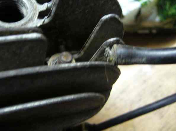

Hat man jetzt immer noch keinen Funken aus dem Zündkabel austreten, können wir den Stecker und die Kerze ausschliessen.
Jetzt kann man noch das Zündkabel am Stromableiter entfernen und nachschaun, ab an dieser heiklen Stelle nicht etwa durch eine Regenfahrt Wasser eigedrungen ist. Wasser ist Feind Nr.1 der Zündung, da es ein guter Leiter ist. Auch der Übergang Zündkabel-Kerzenstecker ist so ein Kandidat für Kurzschluss durch Wasser.
