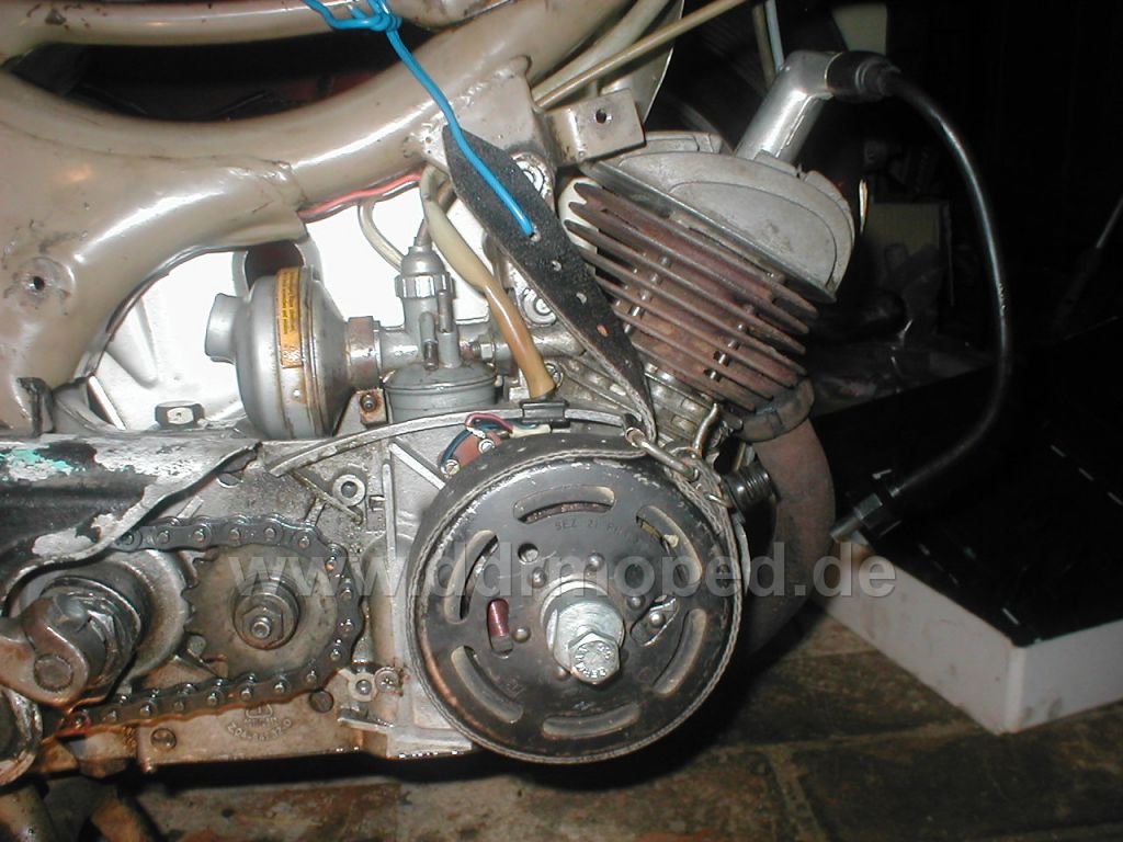

Nimm einen Ölfilterschlüssel, also den mit dem Gewebeband, und lege diesen um das Polrad.
Was ist ein Ölfilterschlüssel? Echte Männer meißeln da einen großen Schraubenzieher durch und mit dem großen Hebel ist der alte Ölfilter ganz leicht ab. Richtiges Werkzeug ist doch nur für Memmen und Weicheier, die sich nicht zu helfen wissen!

Mit den Ölfilterwerkzeug kann man super die Schwungscheibe fest halten, wenn man die oft zu fest geschraubte Mutti im Polrat lösen möchte. wink.gif
Mit den Schraubendreher zu blockieren und zu hebeln ist immer 100% der Tot einer Schwungscheibe und kann auch die Spulen beschädigen sad.gif Das ist, als würde man mit einer Kettensäge einen Braten zerlegen wollen *hüst*
Wenn man schon russisch baut, dann mit einen Gürtel, am besten aus Leder wink.gif

Ich nehme immer eine ganze normale Schraubzwinge !
Leicht um das Polrad anziehen und dieses dann solange drehen (links rum), bis der lange Schaft am Antriebsritzel anliegt (bzw. an dessen Mutter).

QUOTE (Sachswolf @ 24.04.2018, 15:23)
Nur den Gürtel anders herum legen, um die Mutter zu lösen.

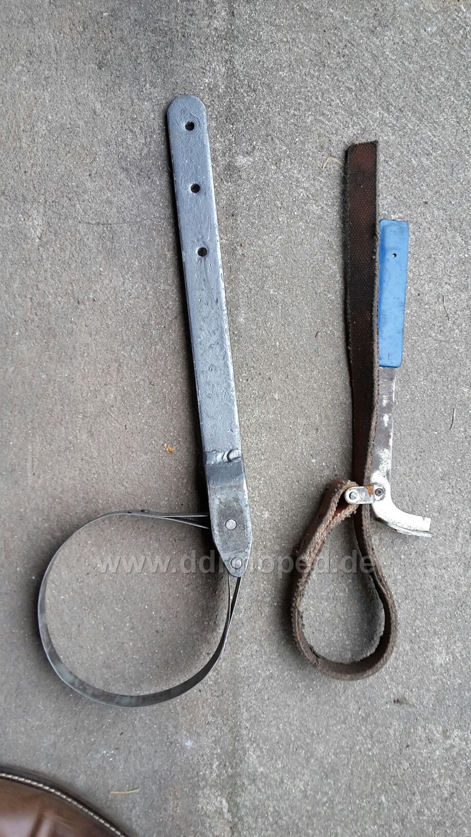

Nach einigen Vorschlägen für die Demontage am Wegesrand hier nun das Profiwerkzeug. Links der Favorit und rechts die Alternative (die von Wuschel Dirk beschriebene Montagehilfe für Ölfilter).

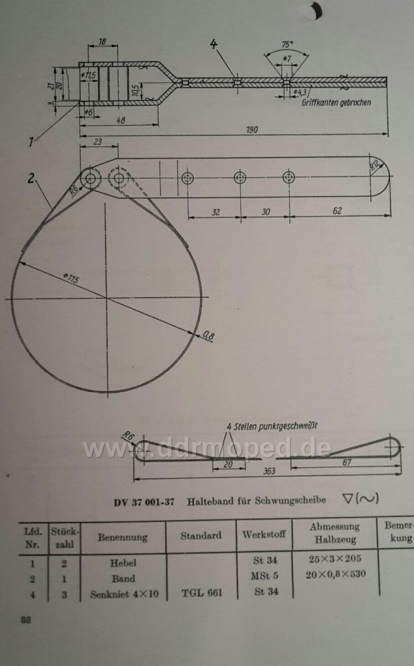

Geschrieben am: 24.04.2018, 19:34
