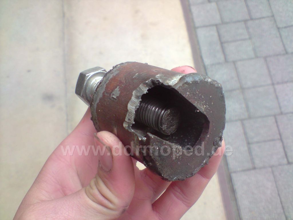

Simsonschrauber23
Geschrieben am: 18.05.2010, 16:06
Beiträge: 1697
Mitgliedsnummer.: 3115
Mitglied seit: 17.02.2010
So einen Abzieher kannst du dir wie gesagt selber bauen, aber die Unterlegscheiße nicht zu klein wählen wie ich dann Verzieht sich alles.
Das mit dem Keil wird nicht gehen. Das Ritzel ist normalerweise so fest druff sad.gif das kriegste so nicht ab.
Ich bin Anfänger im schweißen hab aber trotzdem was gebaut sieht zwar nicht schick aus, erfüllt aber hervorragend seinen Dienst. thumbsup.gif _clap_1.gif
