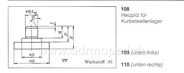

Geschrieben am: 18.05.2010, 18:45
Beiträge: 15647
Hätte auch Interesse an so nem Heizpilz. Wäre es möglich, dass man da vielleicht noch einen mehr drehen könnte?
Gruß Jörg

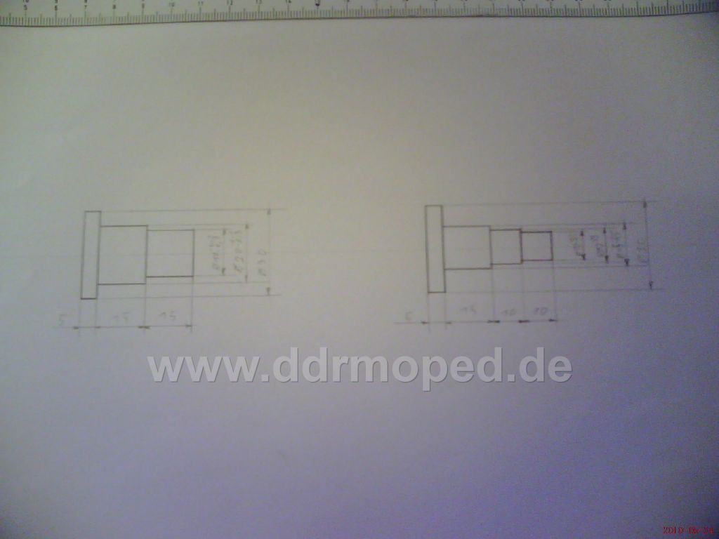

schwalbe rider
Geschrieben am: 24.05.2010, 22:09
Beiträge: 3347
Mitgliedsnummer.: 1859
Mitglied seit: 01.02.2009
Hab gerade mal ne Zeichnung von den Pilzen gemacht.
Es klappt, dass ich es auf 2 Piltze aufteilen kann!
Die Innendurchmesser mancher Lager sind gleich, nur die Lagerbreite und Ausendurchmesser ist unterschiedlich.

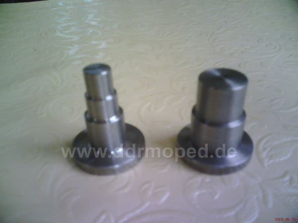

So, Pilze sind fertig!
