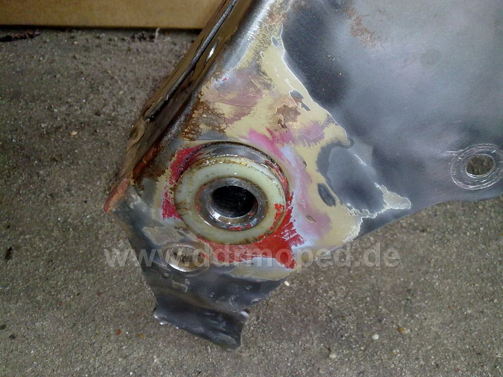

kann mir einer sagen, wie ich bei meinem SR2 Bj.59 die Lagerbuchse der Hinterradschwinge ausbauen kann? Mein Rahmen ist an der Stelle gerissen und ich will ihn schweissen lassen. Aber ich denke das die Plastebuchse das nicht überstehen wird. Gibt es neue Buchsen als ersatz.

Hab heute mal wieder einiges probiert um die achse und die uchsen rauszubekommen. kein Erfolg. Rostlöser hilft nicht. Schläge (leichte bis stärkere) bringen auch nichts. Auch rausziehen geht nicht. Das Ding sitzt fest.
hab mal ein Bid gemacht damit wir auch von dem selben Teil reden
Sachswolf
Geschrieben am: 20.05.2010, 21:40
Du brauchst ein Gegenstand, der in etwas so groß ist wie die Steckachse. Damit muss du mit sinnigen hammerschlägen diese rausschlagen.
Dann kannst du erst die Mirambuchsen (die hellen Plastteile) entfernen. wink.gif

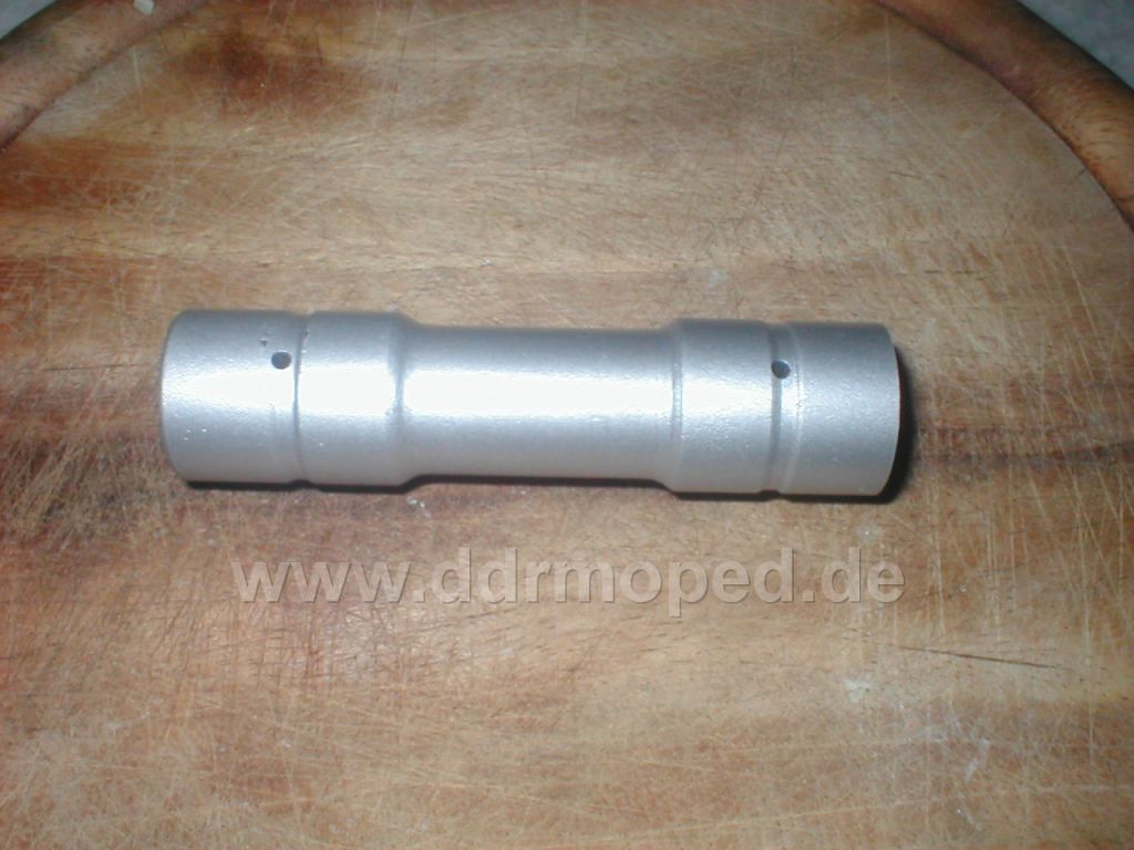

So in etwa sieht die Achse aus, die da noch bei dir faststeckt....

Das ich erst die Achse rausschlagen muss, ist mir schon klar. Aber sie rührt sich nicht.
Sachswolf
Geschrieben am: 20.05.2010, 21:45
QUOTE (sr2neuling @ 20.05.2010, 22:42)
Die ist festgefressen...deshalb
Du wirst das ganze Lager auf alle Fälle tauschen müssen...auch wenn es neu keine mehr gibt.
Da hilft, wie gesagt, nur sinnige Gewalt.
