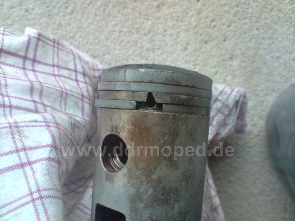

So hier kommt alles von meinem Aufbau rein.
Aber erst einmal habe ich ein gravierendes Problem, nachdem ich den Motor zerlegt habe, ist mir aufgefallen dass der Kolben irgendwie abgeplatzt ist sowie ein Teil der Kolbenringe.
Jetzt benötige ich bestimmt einen neuen Kolben oder?
Was würde passieren wenn ich so fahren würde?

könnte es sein dass die Kolbenringe nicht in die richtige Stellung gebracht worden sind.

Dieser Kolben ist Kernschrott.
Fahren tun die SR Motore überall mit. Verbogene Pleuel, defekte Lager, kaputte Zylinder...
...du würst bloß keine Leistung haben.
Wie oft kann man eigentlich den Zylinder schleifen oder hohnen?
