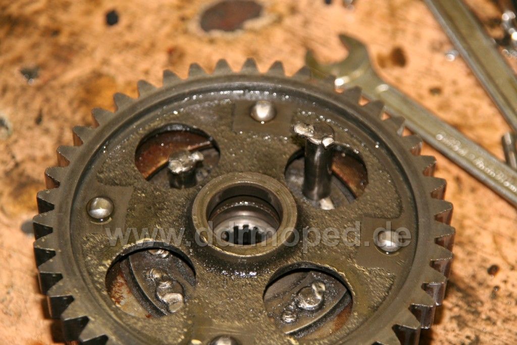

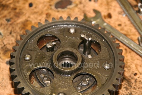

Um noch eine Sache zu vervollständigen.
Sehr oft gibt es auch das Synthom, dass obwol der Kupplungshebel gewohnt schwer geht und auch das Kupplungspaket sich auseinander bewegt, keine Trennung zu spüren ist. dry.gif
Dieses Phänomen kommt von einer typischen Schwachstelle dieser Kupplung.
Das Problem entsteht dadurch, dass die Führungsstifte auf dem Mitnehmer sich sehr gerne lockern und nach innen Richtung Kupplungszahnrad rutschen. Da dieses Aussparungen hat, kann so ein Stift in diese eingreifen und wird kontinuierlich mitgenommen. Aus der kraftschlüssigen Verbindung der Kupplungsscheiben wird so eine Formschlüssige, die ohne komplette Demontage nicht gelöst werden kann.
Ursache dieses Fehlers liegt in den unterschiedlichen Materialien, also dem Mitnehmer aus Guss und den Stiften aus Stahl. Im Mitnehmer befinden sich Löcher, in die die Stifte saugend hinein passen und diese sind auf der Rückseite mittels Schweißpunkt fixiert. Diese Schweißverbindung hält allerdings auf dem Gussteil nicht richtig und teilweise sind diese auch sehr knapp verschliffen wodurch es zur Lockerung der Stifte kommen kann.
Zur Reperatur muß einfach der Stift wieder an seiner ursprünglichen Position angeschweißt werden.

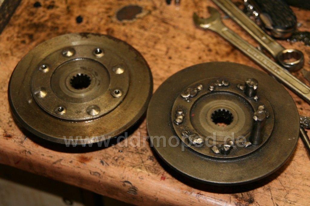

Geschrieben am: 26.05.2010, 16:41
Beiträge: 14959
Ja, mein lieber Schmied, es wird mich mit Schadenersatzklagen überziehn laugh.gif
Der vom Schmied angesprochene Fehler, der durchaus auftreten kann, ist auf dem Foto rechts zu sehn. Es handelt sich dabei um einen "alten" Lamellenträger.
Die Jungs in Suhl hatten das wohl erkannt und haben es ungefähr 1963 rum geändert (links im Bild).
Geschrieben am: 26.05.2010, 16:48
Beiträge: 14959
Wenn dieser Fehler auftritt, kann es nicht nur zum "nicht auskuppeln können" kommen, sondern im Extremfall zur totalen Blockierung des Motors. Wenn sich so ein gelöster Stift im Gehäuse verhakt....oh, oh....
Erinnert Euch: Korb wird angetrieben und nur durch Scheiben, Lamellen und Kraft wird der Träger und damit die Kupplungswelle mitgenommen. Wenn da nun aber dieser Stift vom Träger in den Korb ragt, ist Schluss mit "Auskuppeln"
