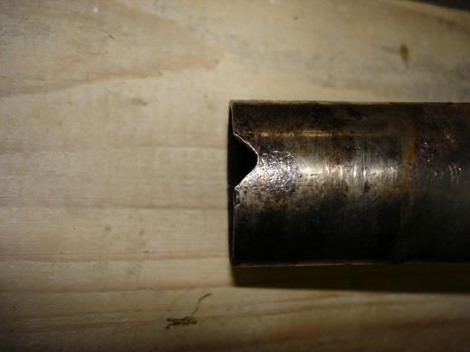

So, jetzt gebe ich mal Insiderinformationen zum Thema Schwalbe Krümmer von mir:
Von einem guten Bekannten, der sein Arbeitsleben lang in einer Simson-Werkstatt gearbeitet hat, habe ich erfahren, dass die Krümmer für KR51/2 und S50/S51 unterschiedlich sind. Grund dafür ist das Schutzblech der Schwalbe, welches bis ca. eine Daumenbreite an den Krümmer heran ragt. Bei der S50/S51 ist ja mehr Platz. Warum dann nicht überall ein stärker gekrümmter verwendet wurde, keine Ahnung. Erkennungsmerkmal eines früheren Schwalbe Krümmers war ein Kerb an der unteren Krümmerseite in Richtung des Auspuffs. Ob die das bei MZA auch wissen? Jedenfalls werde ich damit mal meinem Händler auf den Leib rücken...

Mein Händler war ja auch der Meinung da gibt es nur einen Krümmer. Allerdings habe ich an meinem alten total verrosteteten Schwalbekrümmer keine Markierung gefunden. Vielleicht vor lauter Rost... huh.gif

So, jetzt habe ich die Markierung am alten Krümmer gefunden. Den neuen Krümmer habe ich gegen einen anderen Neuen umgetauscht, passt zwar immer noch nicht, aber es ist nicht hoffnungslos... Also seht hier:
