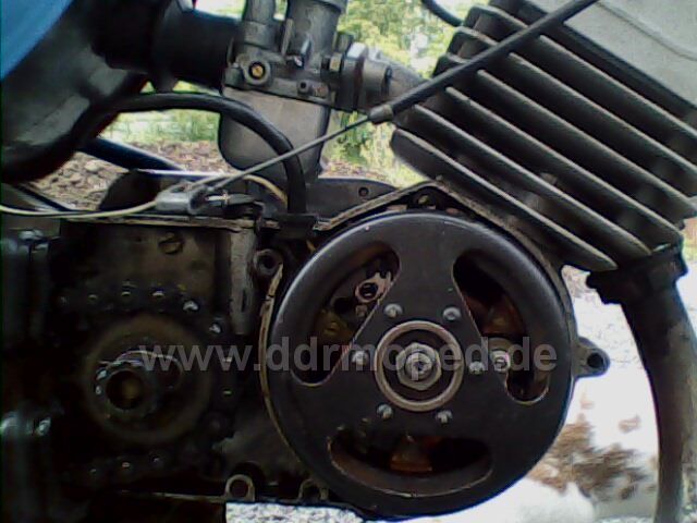

Hier das Bild erstmal. Habe sie heute nochmal laufen lassen. Als ich den Lenker zur Seite bewegte, wollte sie einfach ausgehen. Wenn ich den Lenker wieder in Ausgangsstellung gebracht habe lief sie wieder normal. Wie ein Schalter. Einlenken Aus. Gerade. Ein.

Der Bowdenzug für den Startvergaser oder auch Choke sitzt zu stramm. Wenn Du einlenkst, hebst Du den Kolben für den Startvergaser im Vergaser. Der Zug ist der, der an das kleine zylinderförmige Gebilde am Vergaser geht (das, wo oben ein 12mm-Sechskant dran ist). Kontrollier den mal, ob die Bowdenzughülle am Vergaser so 2-3 mm Spiel hat. Oben an dem zylinderförmigen Gebilde sollte eine Einstellschraube sein, da kannst Du das Spiel vergrößern.
Geht sie Dir denn immer nur in Kurvenfahrten, sprich nach scharfem Einlenken aus? Wenn ja, dürfte da das Problem liegen.

Das werde ich erstmal kontrollieren. Danke erstmal. Nun manchmal geht sie auch im Stand aus. Und wenn sie einmal aus ist bekomm ich sie dann schwer bzw. gar nicht mehr an. Zündfunke ist da.

Drehe das schwarze Polrad einmal und schau, wenn der Unterbrecher am weitesten auf ist.
Messe dan den Unterbrecherabstand.
Der solte bei 0,4mm sein.
