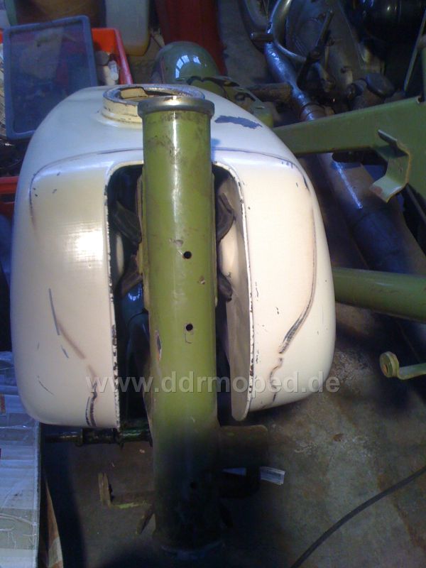

Guten Abend zusammen,
wie man der Themenbeschreibung entnehmen kann,
wackelt mein Sperbertank.

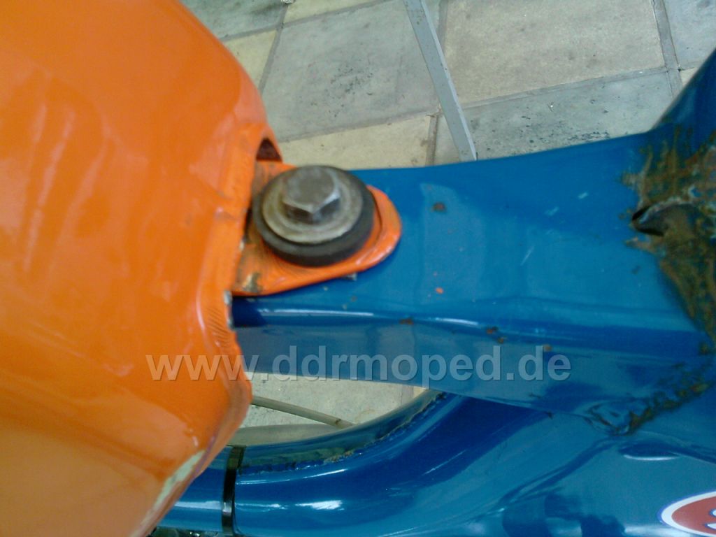

Die Gummis an der Halterung am Rahmen habe ich schon ausgetauscht, es scheint eher an der Schraube am hinteren Ende des Tanks zu liegen.
Habe ich dort was falsch montiert, oder fehlt etwas?

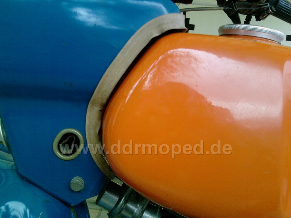

Außerdem ist das Spaltmaß zwischen Tank und Scheinwerferkasten recht groß.
(weder der Tank, noch der Rahmen sollten verzogen sein)

Spaltmaß links

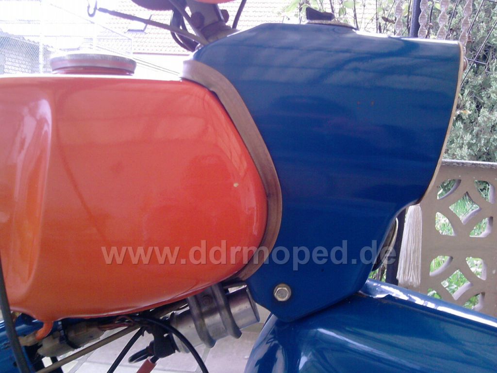

Spaltmaß rechts

1.)Hinten Schraube (Sechskantschraube M8X20) abschrauben !
2.)Tank richtig nach vorne ans Scheinwerfergehäuse ranschieben !
3.)Unter die Lasche (hinten am Tank) gehört eine Moosgummischeibe !!!
Diese also drunter legen ! Darauf die Tanklasche, dann das Distanzröhrchen, auf die Lasche wieder 'ne Gummischeibe, auf die Gummischeibe eine 8er Karo-Scheibe, und last but not least, die Schraube M8X20 wieder reindrehen und schöööönnn festziehen ! wink.gif

und nicht die original Metallhülse vergessen,die auf die Schraube gesteckt wird.
Damit hält der Tank schon ohne festschrauben in der richtigen Position und du brauchst dadurch nicht alles so stark "anbrummen".
Geschrieben am: 27.05.2010, 23:06
Wenn ich mich recht entsinne, schrieb ich in meinem Beitrag was über ein DISTANZRÖHRCHEN ! hmm.gif _uhm.gif wink.gif biggrin.gif

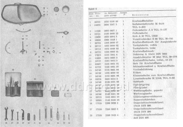

Kennt zufällig einer die genauen Maße dieser Distanzhülse beim Sperber-/Habichttank bzw. hat einen Ersatzteilkatalog zur Hand, wo er mal für mich kurz nachsehen würde?
Danke!
schwech1
Geschrieben am: 29.01.2015, 20:03
Beiträge: 187
Mitgliedsnummer.: 6435
Mitglied seit: 12.05.2013
Hallo
Gruß Julian

Müsste von der S50/51 auch passen hmm.gif
Geschrieben am: 29.01.2015, 21:34

Aber komisch, hier in dem Sperber ET-Katalog, den ich fand, ist dazu garnix aufgeführt. hmm.gif
Ich werde aber mal die Teile vom S51 versuchen und erforderlichenfalls anpassen.
Geschrieben am: 31.01.2015, 22:54
Jetzt habe ich gerade nachgeguckt und im 1970er ET-Katalog zwar keine Abbildung, aber eine alte ET-Nummer und die Bezeichnung Distanzrohr gefunden . thumbsup.gif

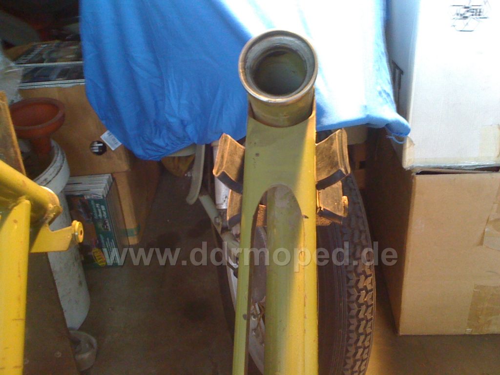

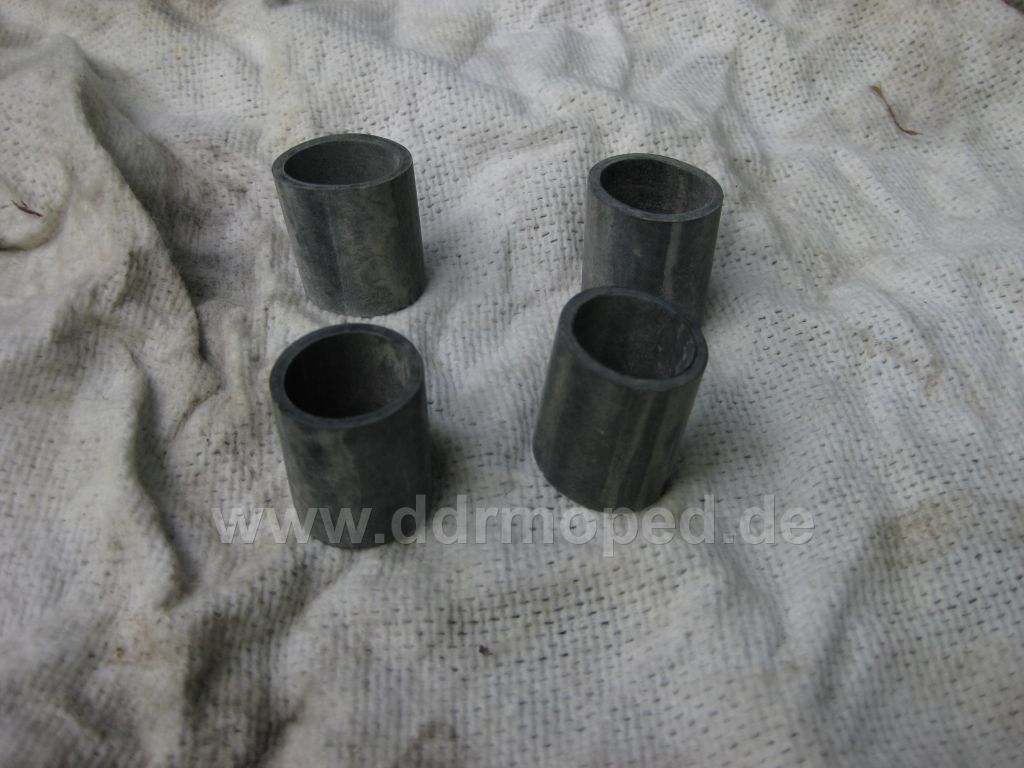

Und vergesst nicht, auch die Gummischuhe am Rahmen sollten vorhanden sein, dann sitzt der Tank auch ordentlich stramm und wackelt weder nach links noch nach rechts.
Da es die Gummischuhe so nicht mehr gibt, kann man alternativ den Auspuffhaltegummi vom SR50 umfunktionieren oder man baut sich selbst was aus Gummi.
Tankauflagegummi Simson Habicht Sperber
Und hier ein Foto wie es verbaut ausschaut....
Geschrieben am: 11.02.2015, 23:34
Und noch eines mit Tank..
Ein Foto von den Kleinteilen kann ich noch nachreichen. Wer Moosgummischeiben braucht soll mir eine PM schreiben, ich habe noch genug neue originale.
Geschrieben am: 15.02.2015, 19:23
