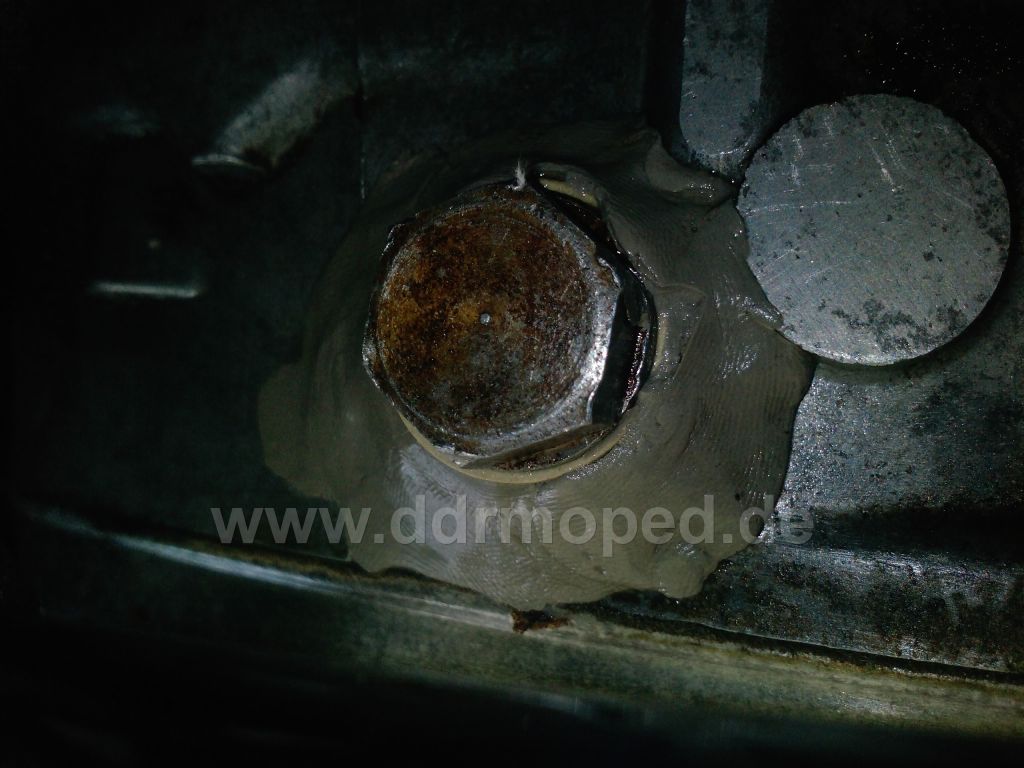

So hier gibts ein Bild dazu , sieht nicht professionell aus aber erfüllt seinen Zweck . Seit 3 tagen Dicht ohne probleme. Aber meine Schwalbe geht immer wieder nach ein paar Metern aus und dann dreht sie nicht mehr hoch und ich komm nicht vom Fleck . Jemand eine Ahnung was der Grund seien könnte ?

meiner meinung nach wäre es am besten, neue gehäusehälften zu verbauen.
nach dem schweißen musst du sowieso ein neues gewinde schneiden, daher sollte der motor zerlegt werden, damit keine späne hineinfliegen.
mit kaltmetall wirst du an dieser stelle nicht glücklich.
