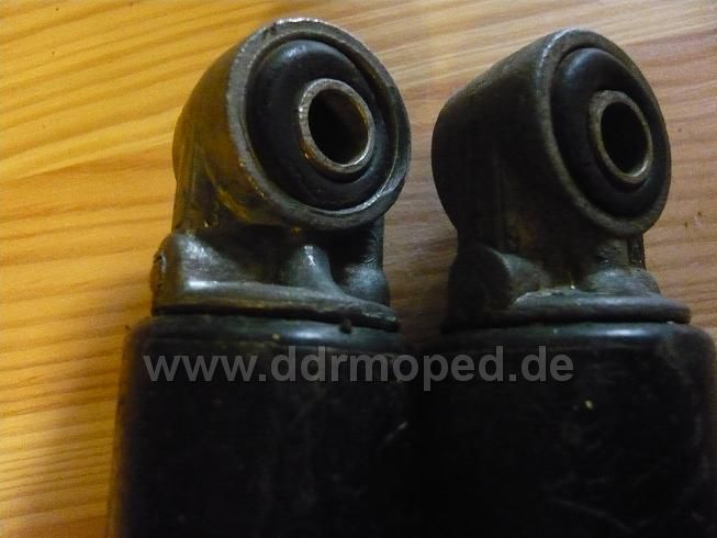

Da würde dann "H4" stehen. Der andere hat "um die Ecke" ne 3 stehen. _uhm.gif

Du meinst also, das "H" ist nachträglich eingeschlagen worden?! Könnte sein. hmm.gif
Faktisch hätte ich dann zwei hintere Dämpfer für einen Spatz, richtig? Toll, damit kann ich momentan nichts anfangen.

Das H wird schon richtig sein, nicht nachträglich, da ja das Federbein auch ungefähr so schwer ist wie meine hinteren es sind. Also hast du meiner Meinung nach ein hinteres Starfederbein (für Soziusbetrieb geeignet) und ein Spatzfederbein, da diese keine Bezeichnung haben. Baulänge ist aber immer gleich.

Hmm... aber wie gesagt, das steht definitiv nur das H, keine 2.
Ok, ich werde mal sehen, ob ich evtl. noch ein paar andere bekomme.

Eine Möglichkeit wäre noch, den Kerbstift raus zu schlagen, das untere Einspannstück abziehen, und messen, wie stark die Tragfeder ist . Wenn sie 5mm stark ist, ist es ein hinteres Federbein für Zweipersonenbetrieb . Ist die Feder 4,5mm stark ist, ist es ein hinteres Federbein für einen Einsitzer . Ein vorderes scheidet aus, da ja kein "V" eingeschlagen ist . hmm.gif

Ok, danke Euch erstmal. Ich werde die Dinger am WE mal zerlegen, mal seh'n was da so zum Vorschein kommt. rolleyes.gif

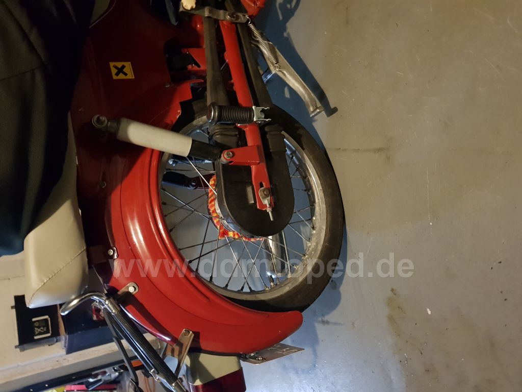

Ich gehe mit der Restaurierung meiner Star weiter.
Ich habe der Vergaser ganz geputzt, und der Star angelassen.
Er lauft OK.
Also habe ich mein Freund gesagt : "Machen wir ein Test auf der Strasse".
Er saß, und... Das Hinterrad berührt den Kotflügel !
Ich verstehe nicht, weil wenn ich der Star gekauft habe, habe ich etwa 500 mtr. gefahren.
Meine Fragen :
- Sind die Stoßdämpfer kaputt ?
- Welche Federbeine muß ich kaufen (2 Personen)
- Ist es möglich nur die Innenfeder zu wechseln ?
- Könnte jemand mir die Linke zu die gute Referenzen angeben ?
Vielen Dank und Grüße.

Hast du die richtige Schwinge verwendet?

Hier ist ein Foto mit meinem Freund (etwa 95 kg) auf das moped : ich glaube die Schwingen sind ok.

Wippt mal auf den den Fahrzeug hoch und runter. Klackern die Dämpfer?
Wenn die nicht mehr klackern und sich nur hoch und runter bewegen, sind die Reibsegmente fertig und der Dämpfer muss überholt werden.
Hast du wirklich die für Hinten verbaut? irgendwie sind die Dämpfer viel zu weit eingestaucht. ich bin viel schwerer als dein Freund und bei mir ist da mehr Federweg zu finden. hmm.gif
