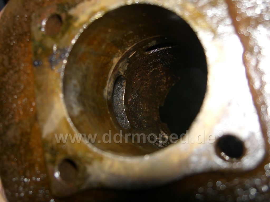

hier is schon mal was rausgebrach am Auslass
Was vlt. noch zu sagen ist: Der Motor wurde mal von nem Bekannten in ner Sandgrube gefunden und satnd dann noch paar Jahrzehnte rum wink.gif

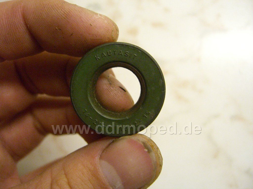

Und da wir ja letztens das Thema Kautasit hatten: Es wurde auch im Moped verwendet, z.B. hier im Simmerring wink.gif

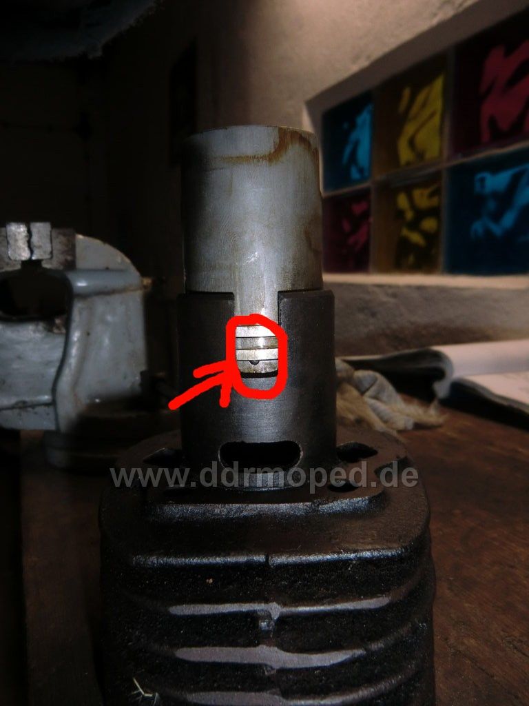

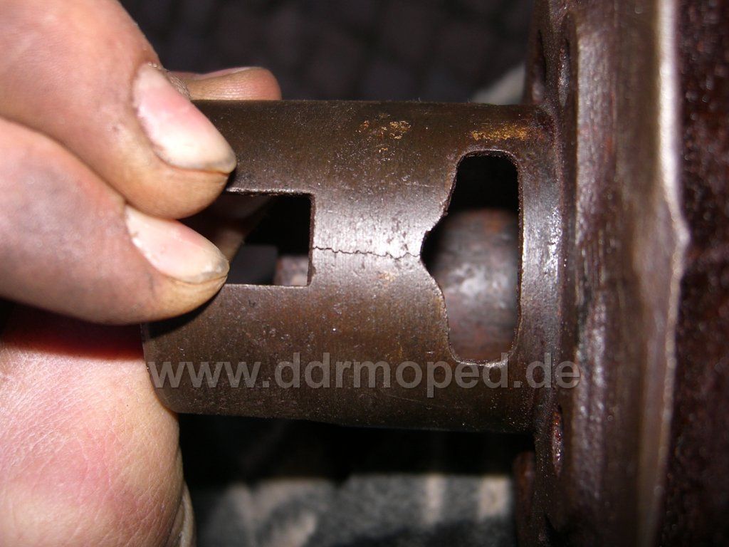

dann habe ich mir auch nochmal den Zylinder genauer angeguckt, da hab ich da nen Riss entdeckt, ich glaube, der Zylinder ist reif fürn Schrott oder?
http://simson-oldie.jimdo.com
Ich liebe Originallack...
AWO 425-good vibrations
Geschrieben am: 04.11.2011, 21:55
Der ist hin, eindeutig.

QUOTE (essifreak @ 04.11.2011, 20:04)
"Kautasit" ist nur der Name des Herstellers.

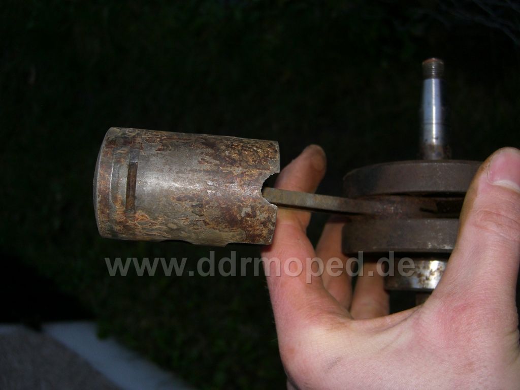

Hallo!
ich habe jetzt aus dem Motorblock alle abgebrochenen Schrauben heraus bekommen.
Jetzt habe ich aber ein Problem: Und zwar hab ich einen noch guten Essi Kolben, wo aber für einen Kolbenring der Sicherungsstift fehlt. Kann ich von dem alten Kolben einen Stift rausmachen und in den noch guten reinmachen?
Crispin
Simsonschrauber23
Geschrieben am: 10.11.2011, 22:51
Beiträge: 1697
Mitgliedsnummer.: 3115
Mitglied seit: 17.02.2010
Ich stand auch mal vor so nem Problem wo anscheinend die Stellung der Ringe nicht beachtet wurde und da warn sie weg die Stifte dry.gif
Irgendwo im www vielleicht auch hier hat mal jemand eine Art Kerbnagel eingepresst hat anscheinend gehalten. rolleyes.gif
Aber stell ihn in die Vitriene und nimm einfach einen MZA ph34r.gif Kolben, soviel schlechter sind die auch nicht, wenn man sie ordentlich einbaut wink.gif

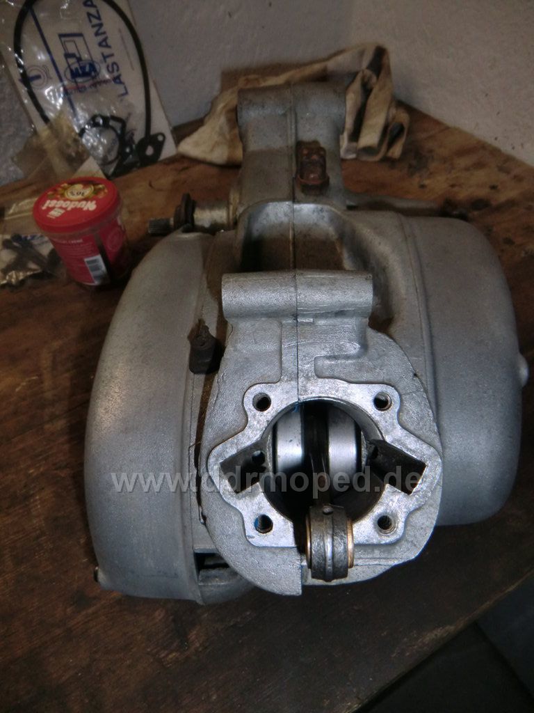

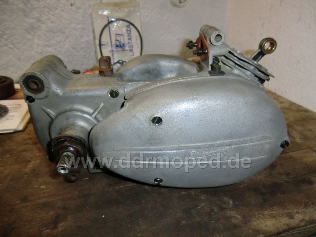

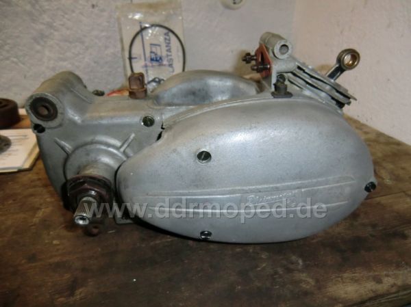

So... heute hab ich ihn soweit erstmal wieder zusammengeschraubt rolleyes.gif
Es fehlt noch bisschen was, aber wenn man die Vorher/ Nachherbilder vergleicht ist es schon ein krasser Unterschied finde ich rolleyes.gif
Und ich hab den Motor nur mit Benzin gereinigt und den Deckel mit Elsterglanz und Stahlwolle wink.gif

Pat005
Geschrieben am: 14.03.2012, 20:12
Beiträge: 390
Mitgliedsnummer.: 3594
Mitglied seit: 05.07.2010
Patrick

bloß was mach ich denn da? an dem Zylinder fehlt ein Sicherungsstift für den Kolbenring, muss ich wohl mal einen frischen Zylinder einschleifen lassen, oder gibts da noch ne andere Möglichkeit?

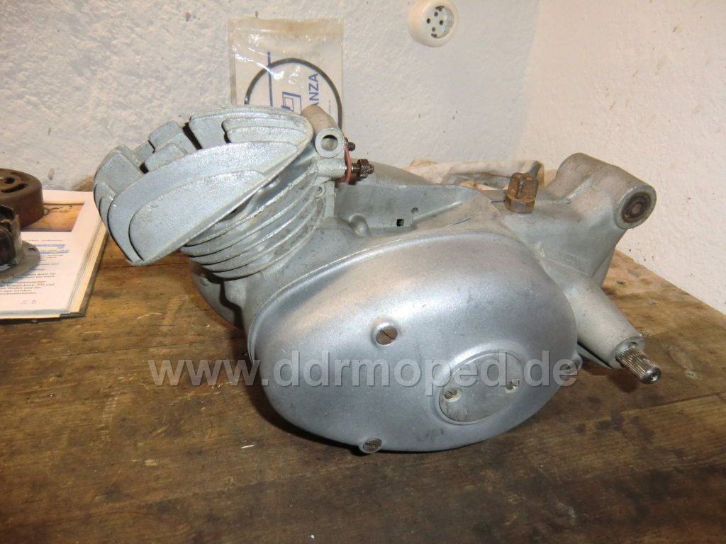

essifreak
Geschrieben am: 14.03.2012, 20:16
Beiträge: 5090
Mitgliedsnummer.: 2391
Mitglied seit: 25.06.2009
