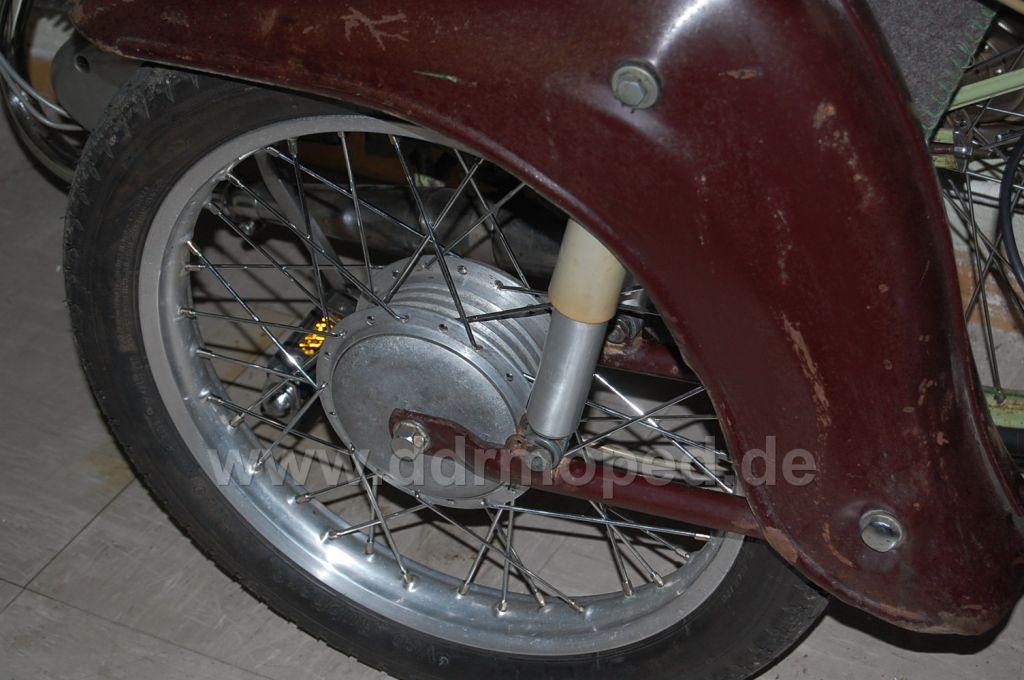

Meinen Star hatte ich mit S50 Schwinge (Fußrasten) und Adapterbuchsen (außen 17mm, innen 11mm, Länge 32mm) auf hydraulische Dämpfer umgebaut. Vorn gehn ja die von der Schwalbe. Das war dann wirklich nettes fahren :-)
user posted imageMfG Dirk
