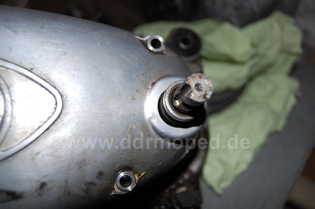

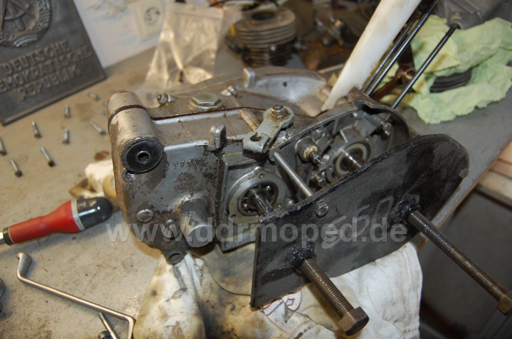

dann kam der Triebsatz auf die Werkbank..... Kickerfeder gebrochen, Kickerwelle rund und verstiftet sad.gif

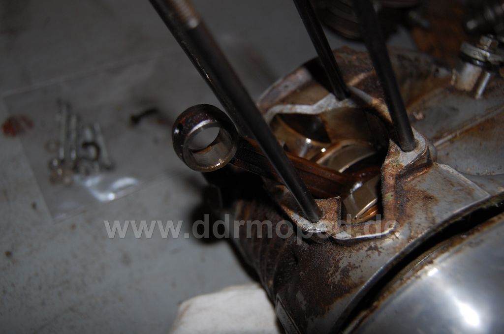

Geschrieben am: 07.11.2010, 20:55
Beiträge: 4103

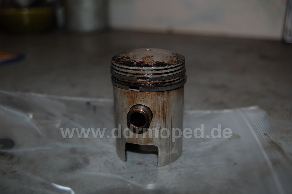

Geschrieben am: 07.11.2010, 21:00
Beiträge: 4103
Fragen über Fragen......

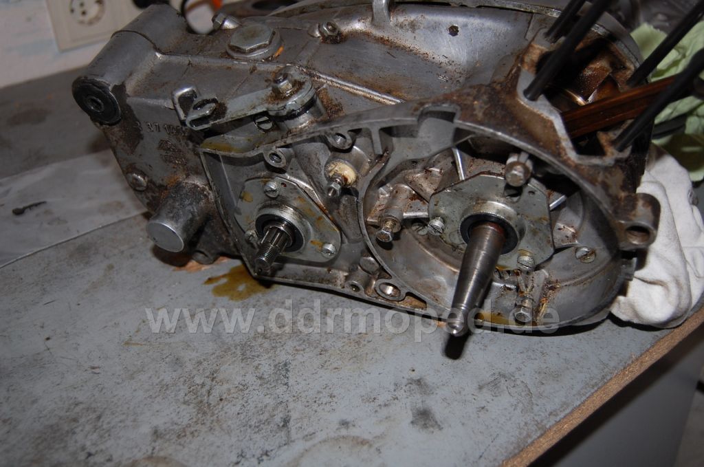

der Rest vom Motor sah passabel aus. Fakt ist aber, der war schon mal offen.
Verwunderlich die Welle S50 Pleul aber die KW Wangen sind noch die alten ohne Aussparung ??? Hat jemand ne Idee bzw nen Bild von einer S50 KW ?

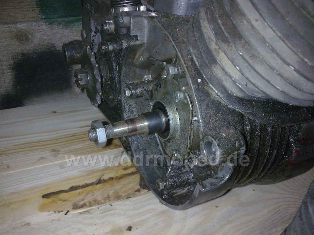

Matzl das ist ne S50 Welle die alten Stümpfe waren sichtlich abgesetzt.
Ich hab heute noch ein Foto gemacht von der alten Welle bis 67.

Das ist ja tatsächlich noch mit Konus 1:10 ! _clap_1.gif

danke für das Bild. So nun wieter im Takt. Motor zerlegt .... und musste feststellen das Lagersitze von Abtriebswelle und Kupplunkswelle schadhaft waren.
Sagt mal hat der Motor nur ein Ölleitblech _uhm.gif (hatte nur eins auf der LIMA Seite.

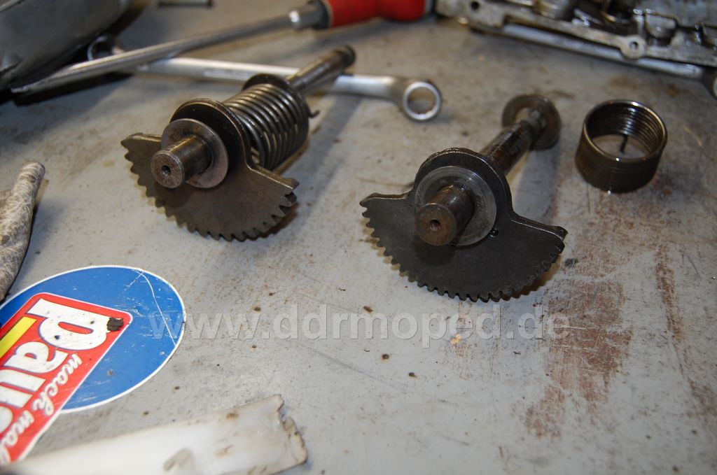

hier die defekte Welle mit Feder.......
an dieser Stelle noch mal Danke an Gerald, der mich noch mal darin erinnert hat beim wechseln der Welle die Verzahnung der Kickersegmenstes zu prüfen.
Das eine war grobe dit ander feinverzahnt........ aber ich hatte glücklicher weise das passende Segment zur Welle...

Es gibt nur die eine Ölleitscheibe auf der Lima-Seite .
