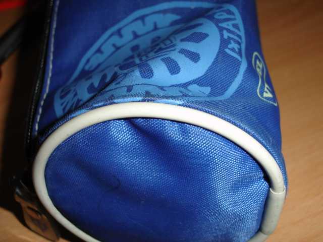

Hab per Zufall mal meine Schlampermappe angeschaut und siehe da, genau der original Keder in hellgrau d=3,6mm (Meßschieber) Mappe ist von Viquel vielleicht hilft´s weiter.
MfG. Christian M.
