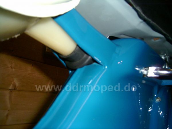

ich habe ein ähnliches Problem mit meinem Sperber. Er springt super an, fährt sich im ersten und zweiten Gang sehr gut, sobald man aber im dritten, oder vierten fährt, ist er irgendwie kraftlos und ruckelt leicht, als wenn er Zündaussetzer hätte. ( hört sich aber nicht danach an). Vergaser habe ich mit neuer orginalen Bedüsung bestückt. Außer Nadel und Schwimmer.
Bisher ist er bei mir noch nicht schneller als 60 gefahren. Ich bin ein wenig enttäuscht deshalb.
Das Luftfiltersystem habe ich auch schon im Verdacht, die beiden orginalen Gummischläuche habe ich verbaut. Ich bin allerdings von der Passgenauigkeit nicht so recht überzeugt. Vor allem Anschluss Vergaser - Rahmen. Vom Luftvorratsbehälter unter der Sitzbank benötige ich mal ein Bild des Haltebügels (der ist nämlich nach der Restaurierung wech gekommen), ebenso der Dichtring unten zwischen Luftvorratsbehälter und Rahmen. (habe ich aus Schaumstoff nachgebaut.
Ein Tipp bekam ich bereits wegen der Kupplung: Sperber 5 Scheiben, 3-Gang 4 Scheiben. Liegt es vielleicht auch daran? Das kann ich leider nicht kontrollieren, da der Kickstarter angepunktet wurde und ich da erstmal keine Ambitionen hatte, die Welle zu tauschen. rolleyes.gif

Hat noch jemand ein Bild von dem Bügel unter der Sitzbank?
Die Luftfilteranlage werde ich heute mal prüfen. Simmerringe werde ich wohl erst im Winter irgendwann tauschen.
